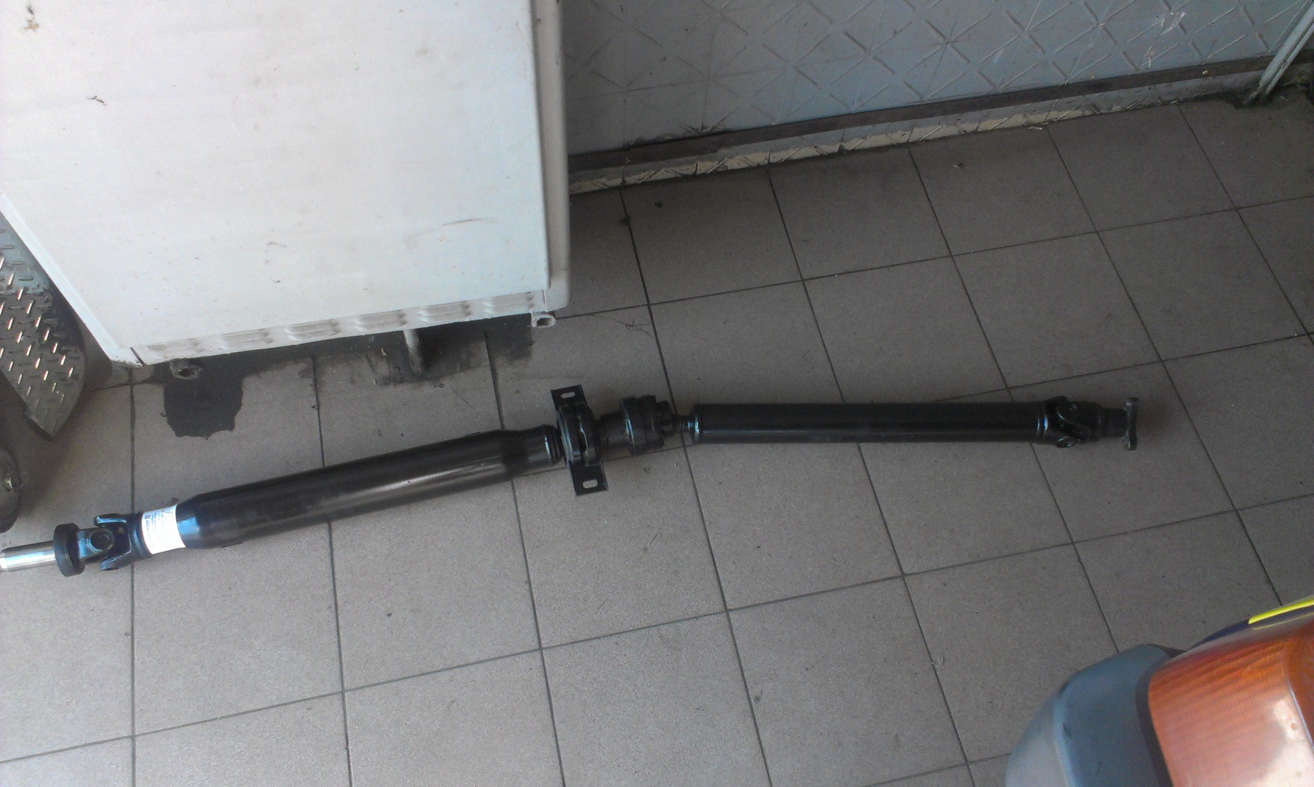

О-очень странно, у меня передняя крестовина не была съёмная а была приварена, жаль фотки не сохранил. После покупки авто у меня была вибрация кузова при 90км/ч.
На приличном предприятии по ремонту и изготовлению карданов мне сделали съёмную крестовину, но и это не самое главное. После этого вал не прошёл динамическую балансировку из-за того, что на заводе был криво приварен балансирный маховик переднего кардана, поэтому передняя крестовина и сдохла преждевременно, поэтому, для гарантии надёжности был изготовлен оригинальный передний кардан без маховика.
Проехал уже тысяч десять, красота-а-а!
