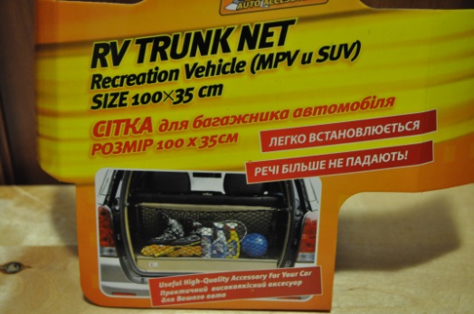

Рискну поднять мертвую тему...
Видел на РАВчиках сетку-полку. Идея хорошая, но реализация не очень. Увидел в супермаркетах в автоотделах сетки разного размера и назначения. Выбрал такую.
Размеры 100х35 см. Сделана буквой V. В комплекте идут 4 бобышки с отверстиями по центру. Дополнительно купил 4 толстых шурупа и шайбы. В багажнике снял пластиковую накладку по центру, отсоединил боковые панели. Просверлил по 2 отверстия с каждой стороны, и прикрутил бобышки шурупами. Собрал пластик в исходное положение. По верху и низу сетки пропущен резиновый шнур с петлями на концах. Установка сетки заключается в накидывании петель на бобышки, занимает 10 секунд. Тепреь плохо затолканные рюкзаки, мячи и прочее не будет вываливаться при открытии задней дверцы. Цена вопроса с шурупами и шайбами около 60 гривень. Установка занимает примерно 1 час.

А фото? Звучит красиво, но интересно увидеть места крепления бобышек. Извиняюсь, если напряг вопросом.

Верхняя бобышка расположена в 3 см над штатным крюком, нижняя в 7 см от низа панели. Ось шурупа вдоль оси автомобиля. Бобышки примерно 30 мм диаметром. Фотку конечно, можно, но будет непонятно. Для работы (если вдруг кто панели не снимал) надо запастись клипсами. 5 шт на нижнюю пластиковую накладку и по 3 шт на вертикальной боковой панели. Низ у меня на ланосовских, снимаются без поломки, а боковые стояли родные, поэтому пришлось паяльником сломанные выплавлять, новые вставлять. Поэтому час заняло. Если клипсы заменены, то за 20 мин можно установить.
Ну а внешний вид - как на картинке. Сетка сложена буквой V, т.е. туда можно что-то плоское сверху вставить, журнал, руководство по ремонту :) и т.п.
Низ сетки сделал на 7 см выше пола. У меня пластиковый поддон в багажнике с бортиками около 7 см. От верха сетки до полки спримерно 20 см осталось. Возможно, есть смысл повыше ее установить, или еще 4 бобышки и двигать выше-ниже по необходимости.
(Фуф, многа букав, фотка теперь уж не нужна думаю)

Крючки штатные я не трогал. Они не мешают (и не помогают). Вчера вернулся с моря. Сетка оправдала себя на 100%. Все что по дороге докупалось и заталкивалось не выпало :) Нужнее сетки - только полка. На ней можно поляну накрывать в дороге :)
