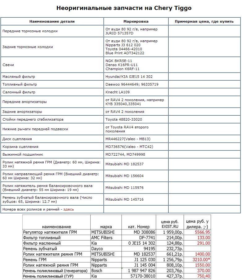

 Неоригинальные запчасти на Чери Тигго
Повідомлення Неоригинальные запчасти на Чери Тигго
Наименование детали Маркировка ;) ь
Передние тормозные колодки От ауди 80 92 г/в, например JURID 571357D
Задние тормозные колодки От ауди 80 92 г/в, например Nipparts J3 612 020
Toyota 04466-42010
Blue Print ADT342122
Свечи NGK BKR5E-11
Denso K16PR-U11
Champion K6RF-11
Передние амортизаторы от RAV4 2 поколения, например KYB 335040,335041
Задние амортизаторы от RAV4 2 поколения
Стойки переднего стабилизатора Toyota 48820-33020
Нижние рычаги передней подвески от Toyota RAV4 второго поколения
Диск сцепления MR446227(Valeo - MB13)
Корзина сцепления MD736576(Valeo - MTC42)
Выжимной подшипник MD722744, MD749998
Ролик натяжной ремня ГРМ (Диаметр: 60 мм, Ширина: 33 мм) Mitsubishi MD 182537
Ролик направляющий ремня ГРМ (Внешний диаметр: 60 мм Ширина: 32 мм) Mitsubishi MD 156604
Ролик натяжитель ремня балансировочного вала (Внешний диаметр: 55 мм Ширина: 19 мм) Mitsubishi MD 115976
Ремень зубчатый балансировочного вала (Число зубцов: 65, Ширина: 12.7 мм) Mitsubishi MD 145716

Неоригинальные запчасти на Chery Tiggo
Передние тормозные колодки - От ауди 80 92 г/в, например JURID 571357D
Задние тормозные колодки - От ауди 80 92 г/в, например Nipparts J3 612 020
Toyota 04466-42010
Свечи NGK BKR5E-11
Denso K16PR-U11
Champion K6RF-11
Масляный фильтр - Hyundai/KIA 0JE15 14 302
Топливный фильтр - Daewoo 96444649; 96335719
Cалонный фильтр - Knecht LA109
Передние амортизаторы от RAV4 2 поколения, например - KYB 335040,335041
Стойки переднего стабилизатора - Toyota 48820-33020
Диск сцепления - MR446227(Valeo - MB13)
Корзина сцепления - MD736576(Valeo - MTC42)
Выжимной подшипник - MD722744, MD749998
Ролик натяжной ремня ГРМ (Диаметр: 60 мм, Ширина: 33 мм) - Mitsubishi MD 182537
Ролик направляющий ремня ГРМ (Внешний диаметр: 60 мм Ширина: 32 мм) - Mitsubishi MD 156604
Ролик натяжитель ремня балансировочного вала (Внешний диаметр: 55 мм Ширина: 19 мм) - Mitsubishi MD 115976
Ремень зубчатый балансировочного вала (Число зубцов: 65, Ширина: 12.7 мм) - Mitsubishi MD 145716
Взято тут : http://www.china-auto.com.ua/forums/ind ... topic=2909

На российском сайте накопал такую инфу по взаимозаменяемости запчастей на Тигго:
СВ6538АІ
Нед квітня 06, 2008 9:37

Зображення Зображення
