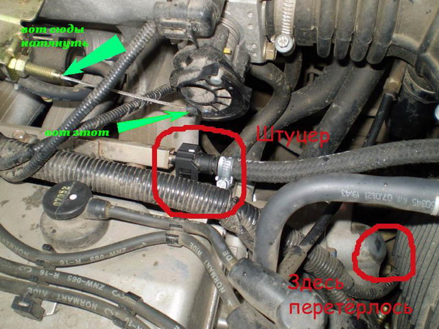

Старую трубку показать не могу - выкинул. Вот стаый штуцер с новой трубкой на двигателе и место, куда была зажата старая трубка:

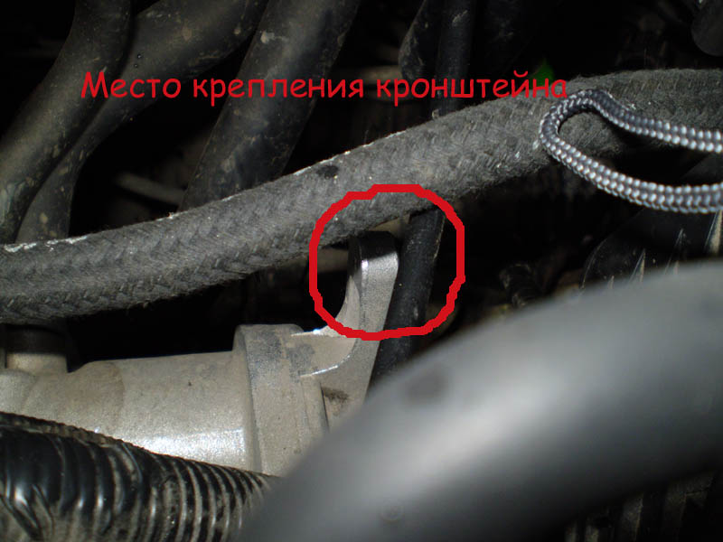

А вот место для штатного кронштейна:

Боб у тебя там слетел резиновый колпачек с тросика газа, предохраняющий его от забития грязью, его надо натянуть на место.
Сер квітня 30, 2008 15:47 ICQ
Пасибки, он уже на месте. ;)

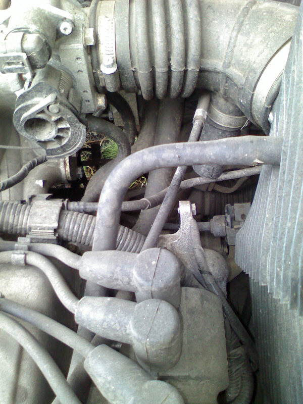

У меня ничего не трется.
Фотки прилагаются

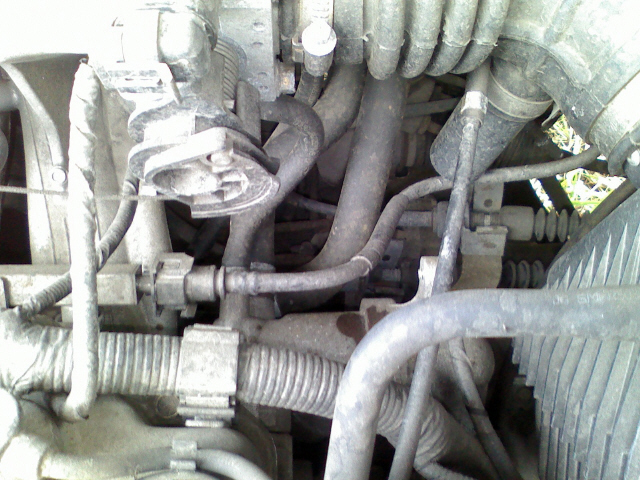

И у меня ничего не трётся, всё в точности как у -=Jack=- на фотках.

Честно говоря даже не пойму как у Бори там шланг оказался.
Да и по моим фоткам видно, что он в середине имеет дополнительную обмотку
П'ят травня 02, 2008 22:02
У этого шланга два изгиба, дополнительная обмотка приходится как раз между ними, а шланг был зажат дальше второго изгиба. Что касается дополнительной обмотки - я думаю это подкладка под хомут, которого нету.

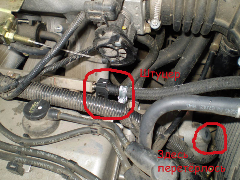

У меня тоже нигде ничего не трется:
