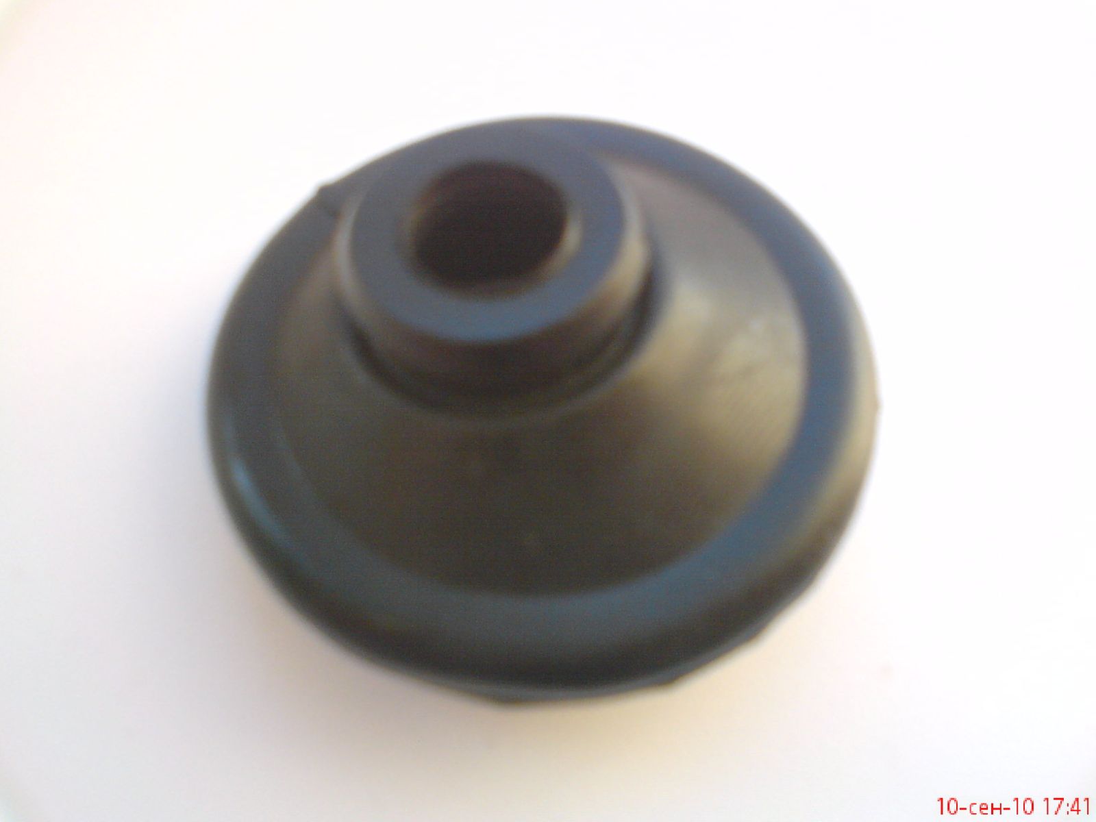

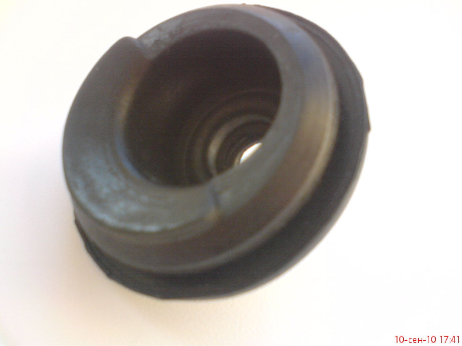

Народ АХТУНГ!!! Сегодня зашел в УкрАвто в Чернигове и спросил резинку, ДАЮТ- без каталожного номера, просто по названию уплотнитель заднего дворника, говорю- дайте-2е, в ответ -забегал мужик, взял одну потом вторую, а всего было 3- поэтому последняя, я им -скока денег?- и ох...л, 4,62 грн. ну точно поллитра при СССР! Так что бегите спрашайте! ВСЕМ удачи...Видно, что наш ширпотреб, но за не имением горничной, е...м дворника!!! Ура!

Я заказал се 2 штуки,все резинки на западной украине,сказали что скоро приедут.Цена около 5 грн.

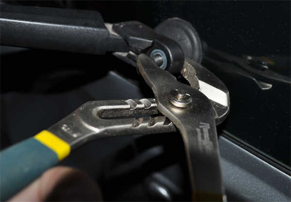

Вчера глянул у себя, резинка вся растрескалась :( Помучался, снимая задний дворник. И ВДшкой лил, и деревяшкой постукивал. На другой день захватил из дома трубный ключик, легкое нажатие и готово!
