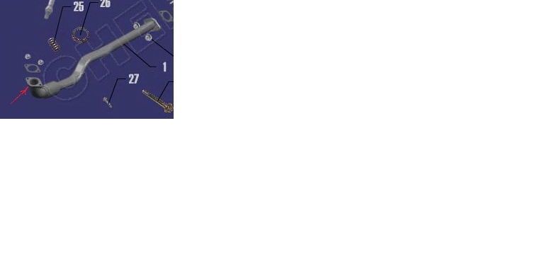

Возможно это все не то, но есть один момент, когда холодно закрывают заслонку воздуха обмена и запах гари не попадает в салон. Источником запаха может быть система выпуска, а именно прокладка между коллектором и приемной трубой (та что с гофрой). При осмотре ничего не видно так как место не удобное и прокладка прогорает очень маленькой дырочкой спереди (отмечено стрелкой), обнаружить можно поднеся руку к месту соединения на работающем дрыгателе и будет чувствоваться прорыв газов (если нет то для чистоты эксперимента пусть кто то про газует несколько раз). Так было и не с первого раза было обнаружено это место порождения вони. Причем запах изменялся от погодных условий и заправленного топлива.
