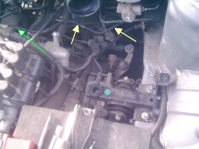

А можно на фото-в подкапотном пространстве показать? Отмете-выделите, шланг подачи, а где обратки
и инжектор. Больше всего интересует шланг подачи топлива.
Просьба.
Нед квітня 03, 2011 0:37 WWW
Повідомлень: 622
Автомобиль: Tiggo 2.0 МКПП
Повідомлення Re: Топливные шланги в Подкапотном пространстве
На фото (со снятым воздушным фильтром) желтыми стрелками сама магистраль, зеленой - место ее соединения с рампой. Там есть дополнительная фиксирующая скоба (чтобы не слетало) - ее не выбрасывать! Магистраль не должна ни за что цепляться или тереться!!!

Dmitry.O. - Спасибо большое за детальное пояснения и фото! :drinks:
