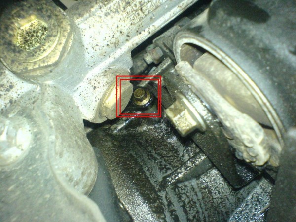

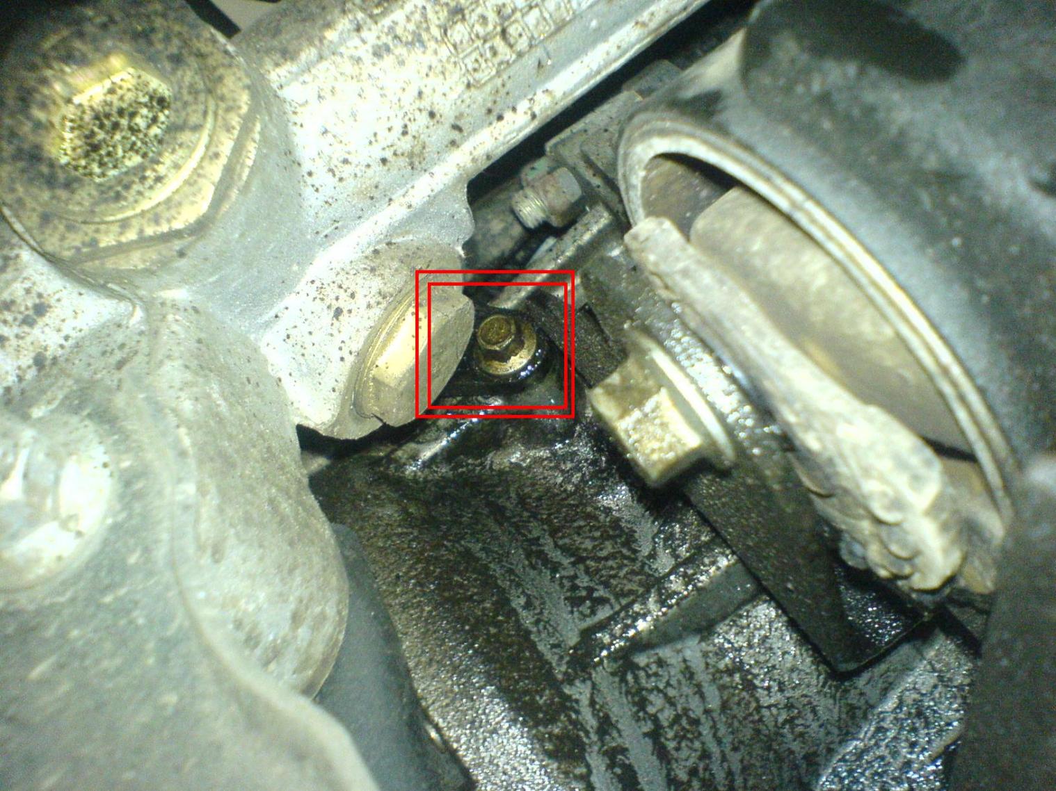

В мене з одного болта що прикручений до Коробки передач тече масло.
Приїхав на сервіс так цей болт був взагалі на половину викрученим і масло витікало... більше 1 л витекло. Вроді болт закрутили але проїхав 20км. і знову з того місця тече масло (2-4грами витекло).
Важливо:
Тече в тому місці де прикручений до КП фішка що відповідає за одометр спідометр і так далі...
Фото докладаю... якщо не зрозуміло постараюсь зробити краще фото.

Скорее всего давит не из под болта, а из под датчика. Вероятно прокладочка уплотнительная гавкнулась. Попробуй заменить уплотнительное колечко на датчике...

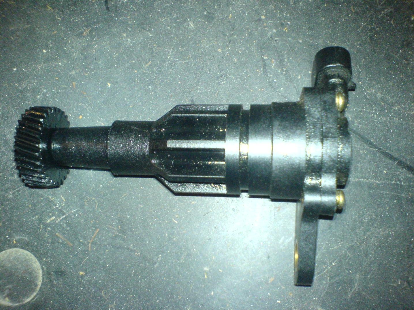

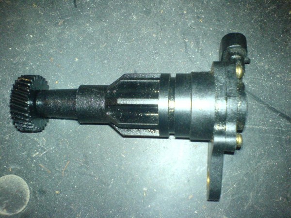

Дійсно розібравшись в тій фігні як завжди сам... витягнув цей датчик він немає жодної прокладки....
Де взяти прокладку для нього ???
Чи можна силіконом зробити слой типу прокладки ?

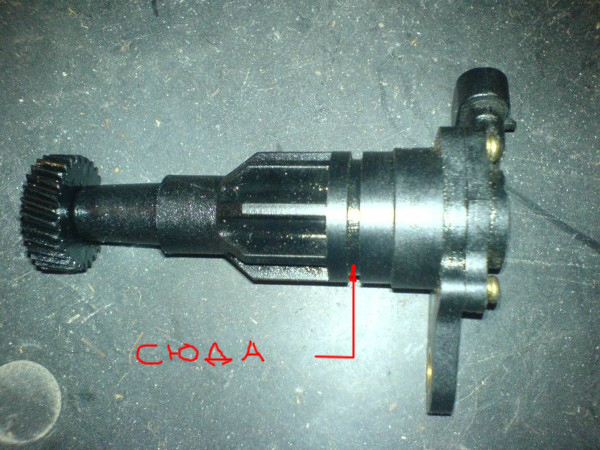

Не не не... Силиконом не надо! Обыкновенное резиновое колечко на рынке купи и одень на паз примерно посредине датчика. И будет счастье!

Я купив якраз маслостійке резинове кільце інакше б я його не ставив туда ))) тільки продавець казав що це кільце (запчастина) для машин ВАЗ.
Мені підійшло дречі його розміри 28мм., внутрішній діаметр 22мм. і ширина 3,5мм.

Видимо китайцы тоже криворукие попадаются. У меня тоже 2,4 механика (а они все китайской сборки) и тоже не было этого колечка. Обнаружилось на ТО-1 (10000 км.) Видимо партия такая (у меня 2008 г. выпуска). Поскольку гарантия на резинотехнические изделия не распространяется предложили заменить целиком датчик, но ждать две недели. Я не захотел, в итоге слесарь куда-то сходил, где-то нашёл это колечко и благополучно поставил. Сейчас не вытекает.

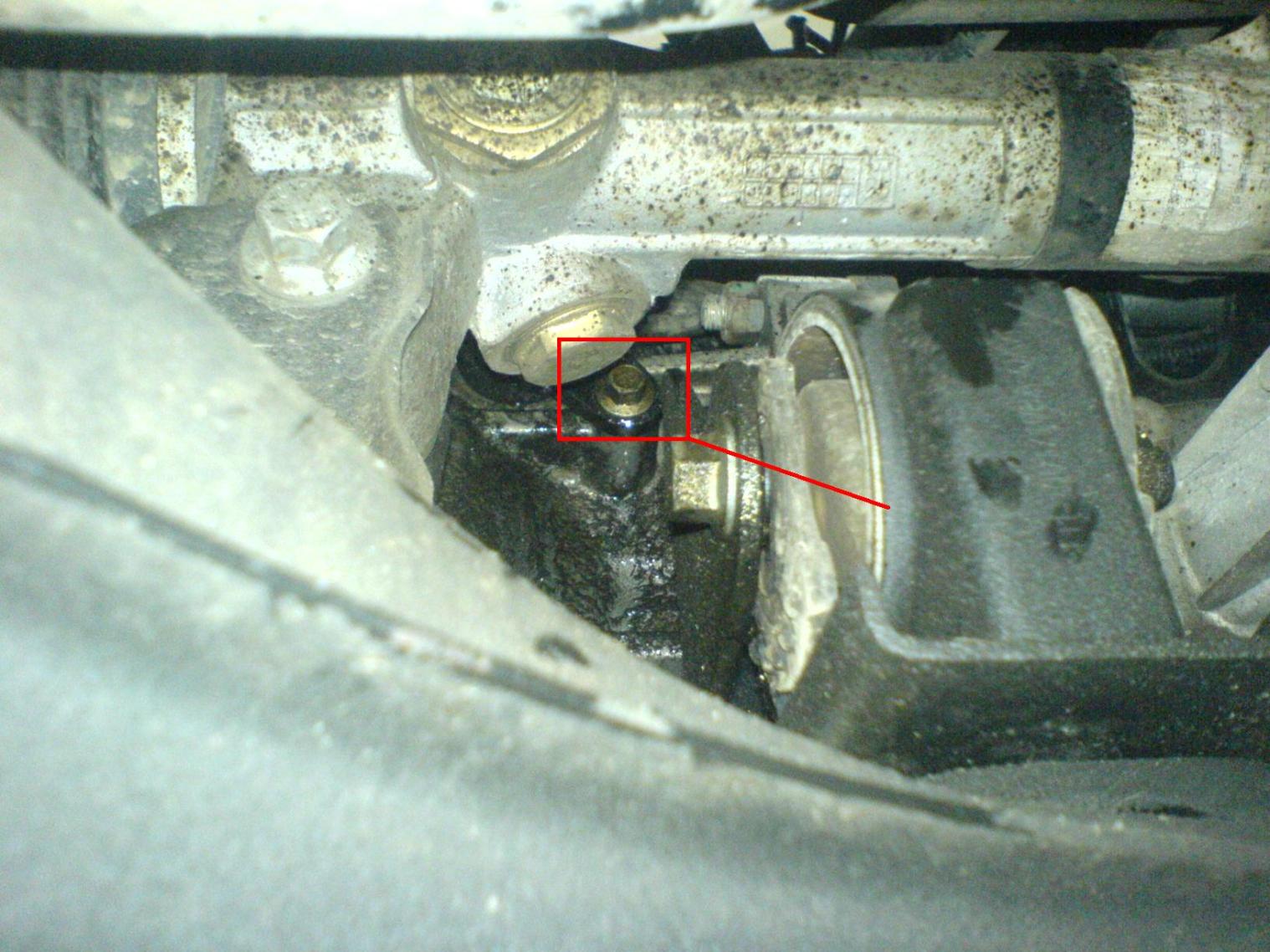

А де этот датчик находится,сфоткайте плиз!А то у меня такаяж проблема.

Його важко сфотографувати.... знизу. Його добре видно коли зняти повітряний фільтр щоб був доступ а там побачите... сьогодні зроблю фотку покажу. Власне цей болт і тримає його до коробки передач... відкручуєш витягуєш і дивишся що з ним. Раз тече то резинки нема.
