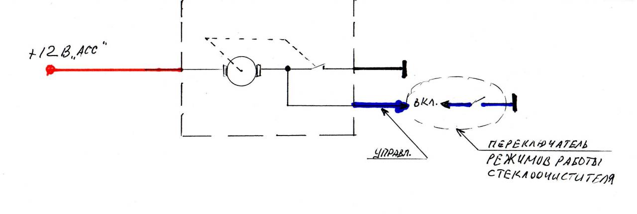

Вот изначальная схема заднего стеклоочистителя Тигго 2008 года:
здесь схематически показано его весьма несложное устройство. При включении зажигания подаётся 12 вольт на красный провод жгута дворника ( после разъёма на задней двери). Поворот наконечника правого подрулевого переключателя в положение "вкл" замыкает управляющий ( по сути - второй контакт мотора привода дворника) на массу, дворник включается. При выключении подрулевого переключателя моторчик остаётся запитанным через скользящий контакт приводной шестерни, находящийся в редукторе. Когда контакт попадает на разрыв дорожки на шестерне, мотор обесточивается, дворник останавливается в крайнем положении. Такова идея. Но - по факту - инерции мотора хватает, чтобы "проскочить" этот разрыв, этот "ноль" - и дворник снова "сам" включается в работу.

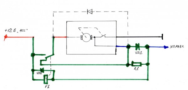

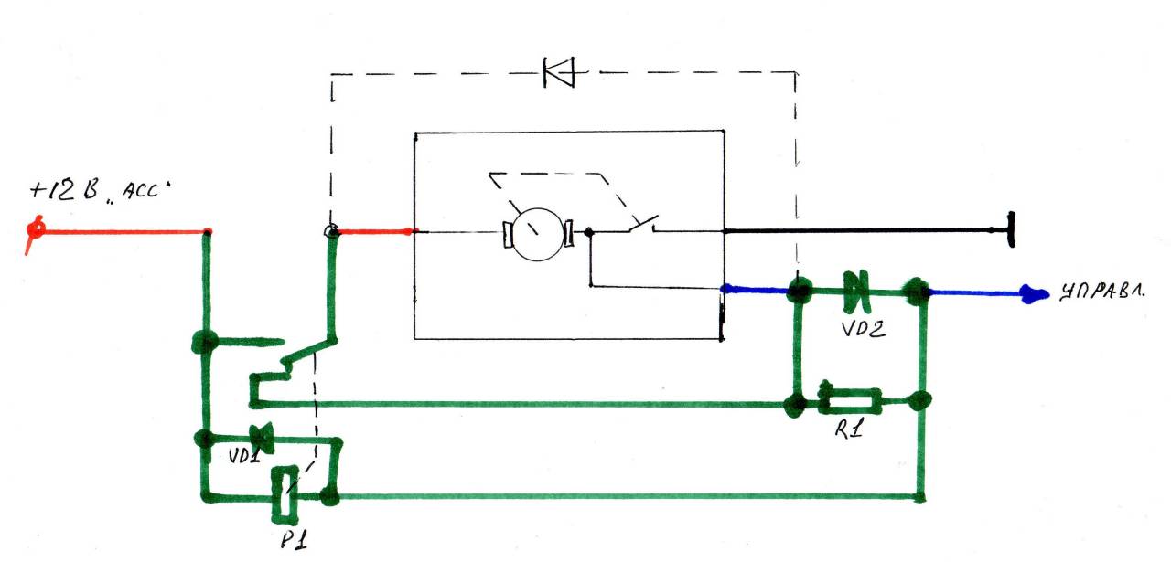

Чтобы прекратить это "безобразие" схема была немного доработана. Установлено переключающее реле, два диода и один резистор. Всё это ставится в разрыв двух проводов жгута дворника - красного и синего. Схема на рисунке, добавленные элементы показаны зелёным цветом:
Реле Р1 любое переключающее, на ток не менее 5 А. Обмотка на 12 Вольт. Я брал малогабаритное, выпаянное из старого блока какой-то сигнализации. Диод VD1 - любой, с допустимым током порядка 1А, шунтирует обмотку реле от выбросов напряжения при выключении. Диод VD2 должен выдерживать ток мотора дворника, желательно не менее 5 А. Сопротивление резистора R1 подбирается таким образом, чтобы тока в цепи "резистор - обмотка реле" хватало для удержания якоря уже включённого реле, но было недостаточно для включения реле, когда оно выключено. В моём случае, обмотка реле имела сопротивление 240 Ом, включалось реле при напряжении порядка 7-8 вольт и токе 30 миллиампер, а выключалось при токе 10 миллиампер. Я использовал резистор сопротивлением 300 Ом, чтобы при напряжении бортсети 13,5 - 14 вольт ток через резистор и обмотку реле составлял примерно 20 миллиампер. Теперь - как оно работает:
Изначально цепь питания мотора разорвана, а нормально замкнутые контакты реле закорачивают мотор (режим динамического торможения). При включении переключателя на руле, обмотка реле запитывается напряжением бортсети, реле переключается, мотор запитывается и начинает вращаться. Ток мотора идёт либо через диод VD2 либо через скользящий контакт в редукторе. После выключения переключателя на руле, обмотка уже включённого реле запитана через резистор R1 и скользящий контакт. Мотор продолжает вращаться, пока скользящий контакт в редукторе не разорвёт цепь. В этот момент реле обесточится, снимет питание с мотора, и переведёт его в режим торможения своими нормально замкнутыми контактами. И если при этом вдруг всё-таки, каким-то образом скользящий контакт на шестерне редуктора снова замкнётся, то обмотка реле окажется запитанной через резистор, и тока через неё будет недостаточно для включения реле. Мотор дворника не включится. Потребляемый в таком случае ток (около 20 миллиампер) сравним с током, например, светодиода в сигнализации. Никакого сколь-нибудь заметного влияния на что-либо он не окажет. Ну, а при выключении зажигания вся схема обесточивается.
В схеме можно использовать и реле с замыкаемыми, а не с переключаемыми контактами. Для обеспечения режима торможения мотора в этом случае рекомендуется установить диод, по параметрам аналогичный VD2, "встречно - параллельно" мотору привода дворника. На схеме показан пунктиром, без доп. обозначений.

Интересная схема - в смысле минимум деталей и максимум эффекта.
Вопрос - где разместил реле и ост. элементы? Пайка "на весу" или на плату?
Нед липня 07, 2013 18:24
Повідомлень: 302
Повідомлення Re: Задний дворник
поскольку деталей таки немного, то всё это выполнено "на воздухе". Реле с диодом - немного меньше по размеру, чем разъём в цепи стеклоочистителя на задней двери, и резистор со вторым диодом места ещё меньше занимают. Спаяно между собой, подпаяны провода, всё в термоусадку ( или изолентой замотать) и пластиковым хомутом закрепить возле того же разъёма под обшивкой задней двери.
