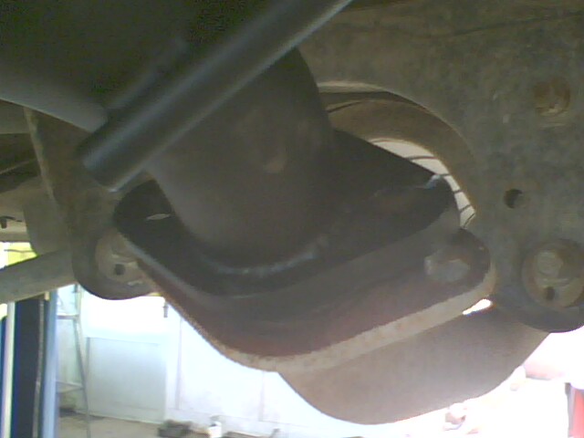

Серия тем с эксклюзивными фотками

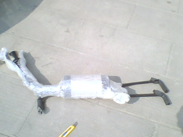

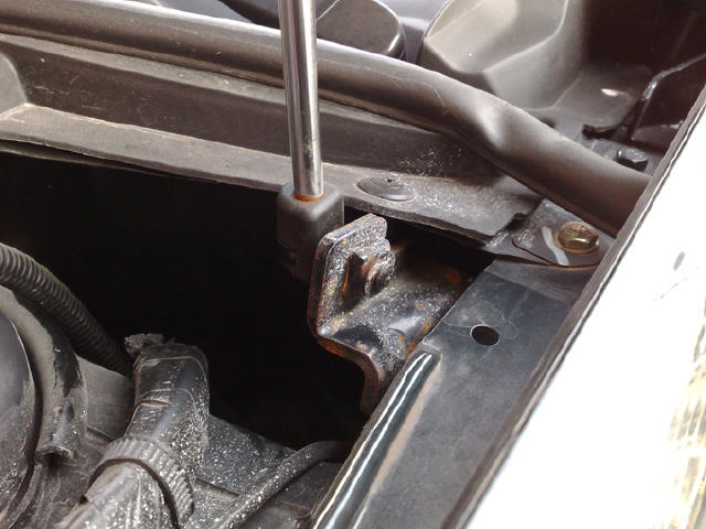

Последняя фото к нам не относиться - это поршень поднятия капота. У нас это делается вручную с помощью "волшебной палочки"

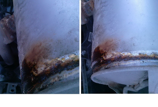

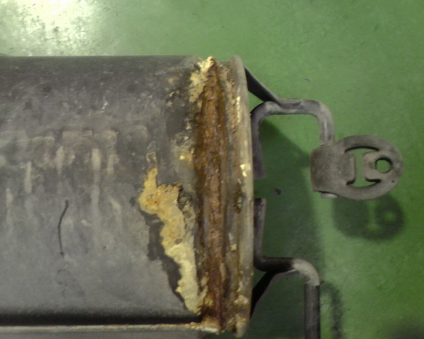

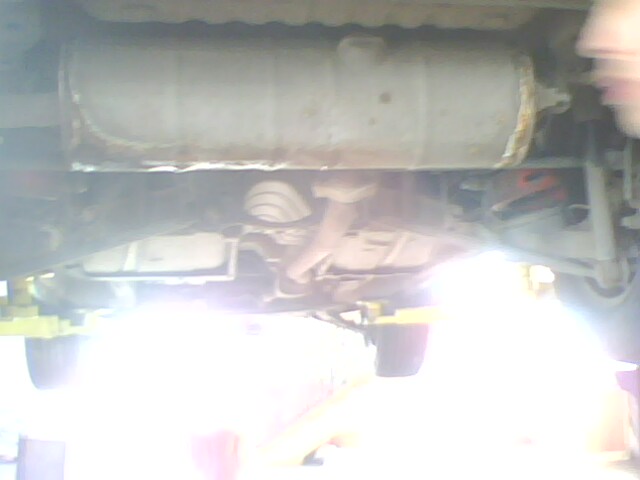

Дык оно же стальное. Значит - должно ржаветь. Вот оно и ржавеет.

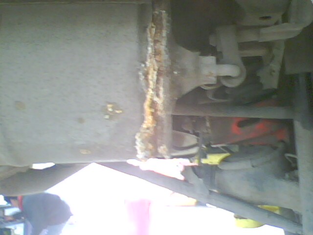

Первые две фотки - глушак. Ну и пусть ржавеет. Фиг на него. Он у всех ржавеет. И никто его не красит и не грунтует, поскольку он из оцинковки. Когда весь проржавеет -викинуть его нафик и новый прицепить.

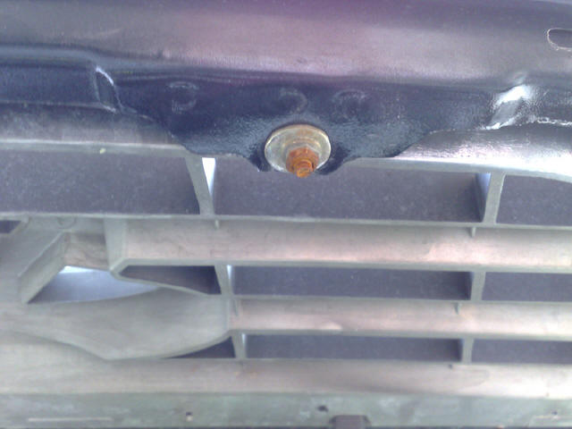

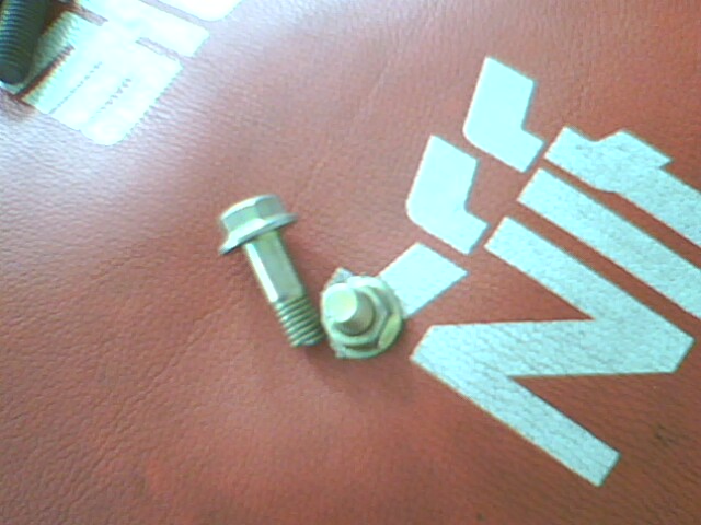

Третья фотка - ржавый болт. Фиг на него. Открутить его и выкинуть туда же, где уже лежит ржавый глушак. И прикрутить на его место нормальный.
Четвёртая фотка - вообще к нам отношения не имеет.

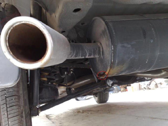

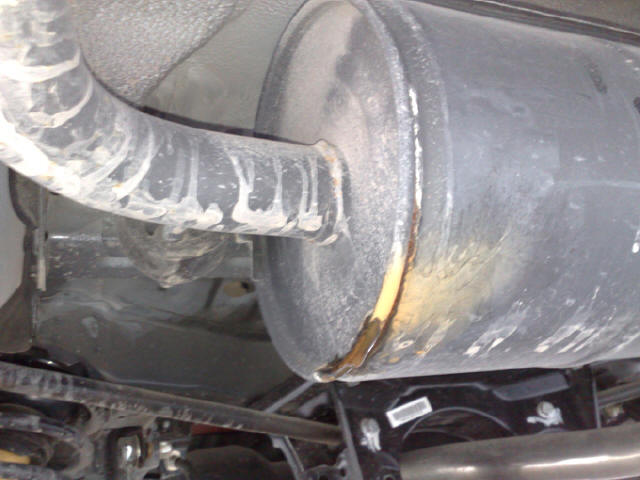

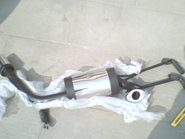

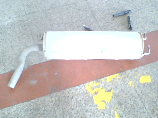

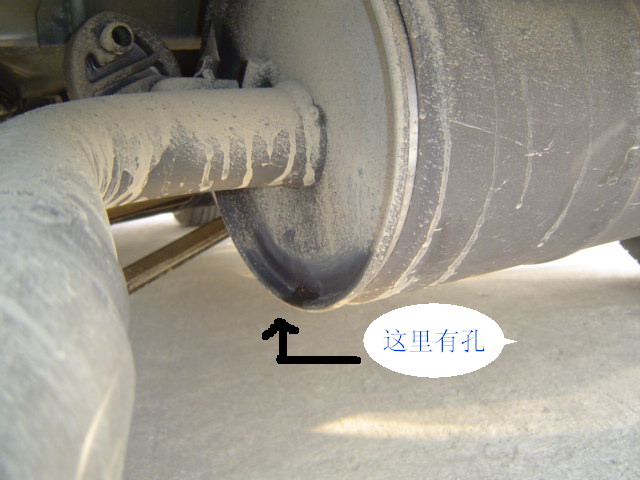

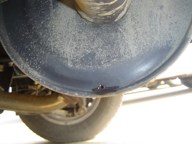

Вот нарыл еще пару интересных фоток.
Возможно это и есть причина коррозии.
У кого есть яма - посмотрите, действительно ли имеется это "ветиляционное отверстие".

http://www.chery-club.org/forums/files/ ... ed_211.jpg
Показано дренажное отверстие для слива конденсата из корпуса глушителя.
Напоминаю, что, при сгорании бензина образуются вода Н2О и углекислый газ СО2. Если глушитель холодный (холоднее +60...90 градусов) - а он такой всегда в первые полчаса движения, то водяные пары конденсируются на его стенках и стекают вниз.
Вот для того, чтобы вода (а зимой лед) не скапливались в глушителе и сделано это отверстие...
