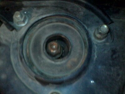

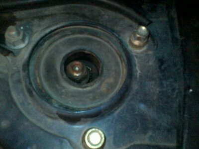

Не знаю поможет или нет.
Едешь прямо, руль чуть не ровно - это следствие.
А вот причина.
Завтра еду менять, будете смеяться - с зимы осталось :sad:
Так ездил что и не слышал как ломалось (ямы,надолбы,снег(никто не чистит не убирает)).
Гляньте свою стойку.
