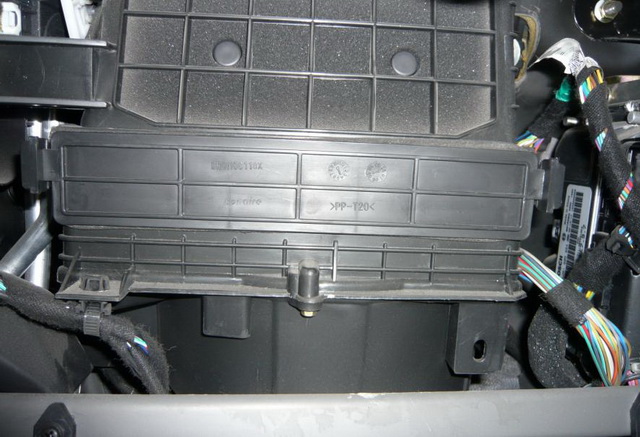

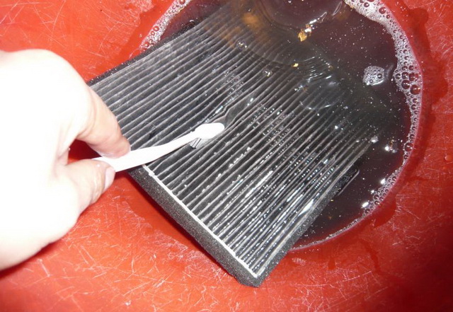

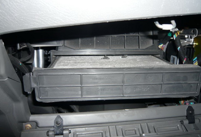

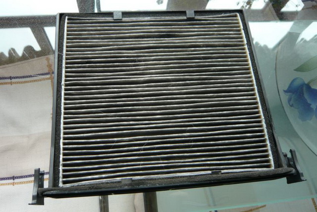

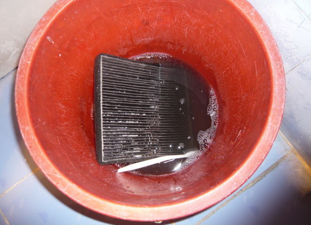

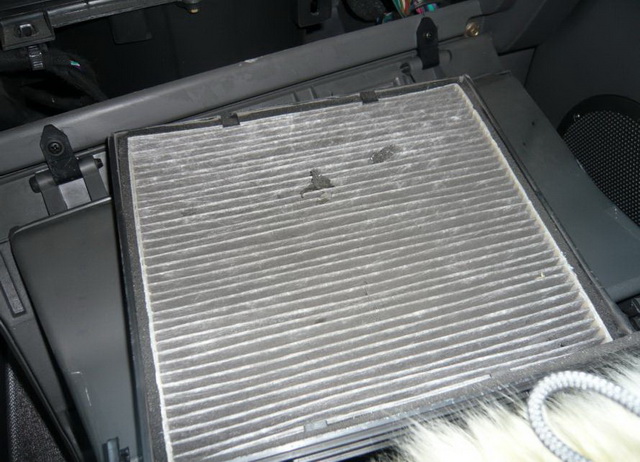

Продолжение серии фото

как я вижу это фильтр салона, зачем это делать! вот чудаки у них фильтр этот стоит копейки :-D

Этот способ не подходит. У всех бумажных элементов фильтров забиваются поры самой бумаги и вымыть эту грязь нельзя.И к тому же он стоит не дорого.Глядя на фото,могу сказать,что он не очень грязный и его достаточно продуть сжатым воздухом.

При намокании структура бумаги может нарушиться , а вот продуть пожалуй больше подходит.

Я свой салонный фильтр после 3000км достал и хорошенько пропылесосил. ИМХО стал намного чище.
