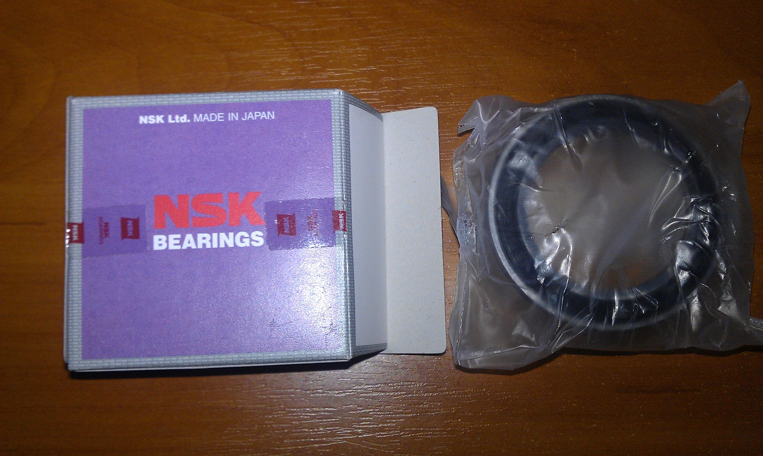

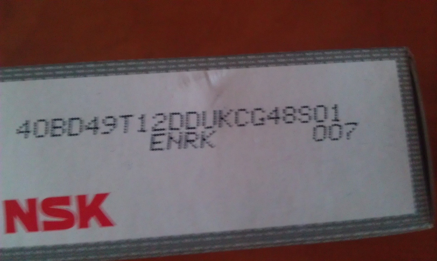

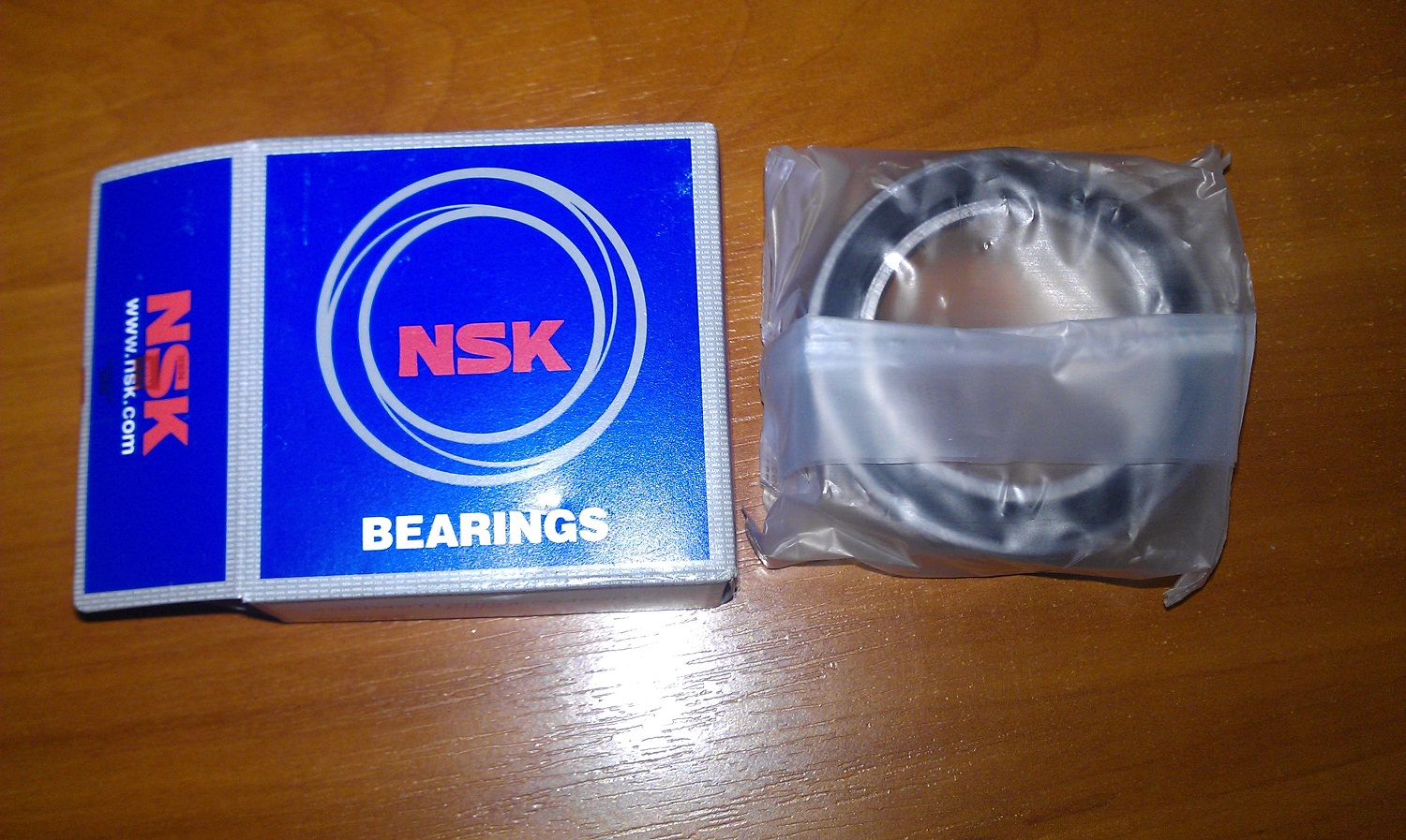

Купил сегодня подшипник компрессора кондиционера на Тигго (на фото). Размеры 40х62х20,67. Цена - 145 грн. Договорился с мастерами, завтра еду менять. Есть пару вопросов ещё по кондиционеру, может кто сталкивался:
1. При езде на дальние расстояния, примерно через минут 40 езды по трассе, перестаёт охлаждать кондиционер. Воздух поступает еле-еле охлаждённый, а может и вовсе с температурой забортного. Выключаю кондёр и включаю минут через 20 езды, снова всё хорошо. При езде по городу такого не наблюдал, правда и так долго по городу без остановок фактически ездить некуда.
2. После использования кондиционера (даже если ездить долго с включенным кондёром) ставлю машину под домом, выхожу минут через 10, и под моторным отсеком (кондиционером) нет ни капли влаги. То есть конденсат на землю не капает даже. Такое заметил давно. До этого был Ланос и Лансер - на обоих машинах конденсат вытекал, под машиной была лужка воды. Дак вот вопрос: откуда у Тигго 2,0 должен сливаться конденсат и как с этим дела у других форумчан?
P.S.: Возможно, что обе этих проблемы взаимосвязаны, к чему я больше всего склоняюсь. Может компрессор кондёра сам отключается при избытке конденсата.

Зменил подшипник компрессора кондиционера. Фотоотчёта не будет, т.к. меняли без меня, пока я был на работе. Утром пригнал машинку, а вечером забрал. Менял у мастера-частника в гараже, который специализируется по кондиционерам. Фреон полностью сливали, вакуумировали систему и заправляли наново. В гараже самому это естественно сделать не возможно. В системе не хватало чуть более 200 г фреона. Трубку слива конденсата прочистили, дальше по системе продули воздушным компрессором. Пошла водичка как миленькая)) Так что кондиционер обслужил, работает теперь гораздо тише и охлаждает лучше, чему я очень доволен.

Тоже сегодня поменял подшишник, делал на СТО. Ставили без снятия компрессора, имеют приспособы для снятия шкива компрессора. Заняло 2.5 часа с момента заезда. При наличии инструмента все просто. В старом была вода и начал *шуршать*.Поставил NSK за 150грн.Тишина....
