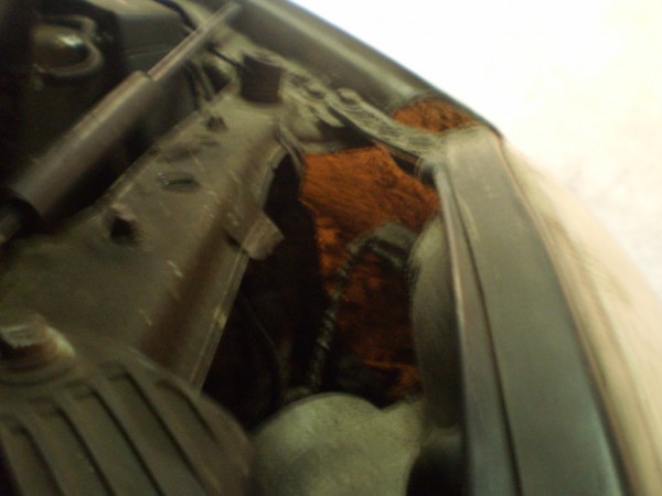

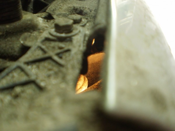

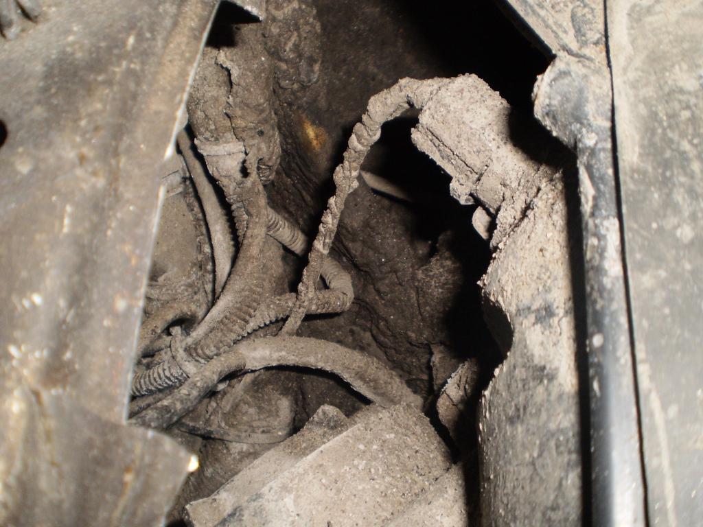

Сегодня в дополнение к подарку жене на 8 марта ушел с утра в гараж освободив себя от лишних забот. :idea:
Занялся в плотную своей защитой и т.д. Вырезал место под гофру и установил потом сделал подробный осмотр всего авто с ямы.
Когда лазил с подсветкой в низу под автомобилем обнаружил что под стаканом у меня защита как бы не вся или что то не хватает.
Интересно это во время пути с авто что то пропало или это такая неполноценная защита.
Ведь купил авто Б/У и первоначального состояния как там должно быть не знаю.
НО все же точно знаю что мусор летит прямо через это место возле стойки.
Немного потеплеет сразу буду снимать защиту колеса и пытаться устранить эту дыру включая свою фантазию.
Прикладываю фото моего УЖАСА под капотом :( и сам промежуток нехватки защиты.

Эта проблема - искуственно созданная всеми теми , кто решил , что дополнительные подкрылки - это круче родных (далеко не первый случай). Ищи то , что оттуда было снято при установке допподкрылков и верни все на место , больше никаких действий не потребуется.

Знакомая проблема. При установке подкрылков, на официальном СТО, эти гады снимают грязи защиту (Локеры). Лечиться добыванием этих локеров и установкой назад.
При выставление притензии СТО, стандартная отговорка, что на ходовые качества это не влияет. Пришлось через знакомых, на этом же СТО, выбивать себе своиже локеры и устанавливать их самому.
После этого, вымывание всех полостей от грязи и мусора.
Теперь под капотом сухо и комфортно.
Где-то в инете видел эти локеры по 70 грн. вот только не помню пара и 1 шт.
