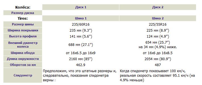

Другой шинный калькулятор заявляет,что клиренс будет меньше всего лишь на 1.7мм,а расход наоборот упадет..... По поводу устойчивости и жескости согласен!!!!; Но все таки может кто то юзал???? :shock:

Ошибочка у того калькулятора, что Вы юзали... Меньше будет на 1,7 см. Это имеется в виду клиренс (радиус покрышки), а диаметр и вовсе на 3,4 см (это больше имеет значение к внешнему виду).

Совершенно верно!!!!! Я и говорю,что клиренс меньше на 1.7 см,а по поводу радиуса я согласен,но все таки наверное попробую кинуть на них
