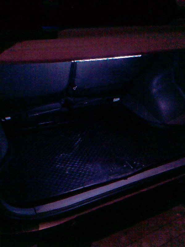

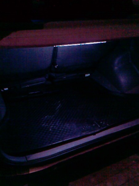

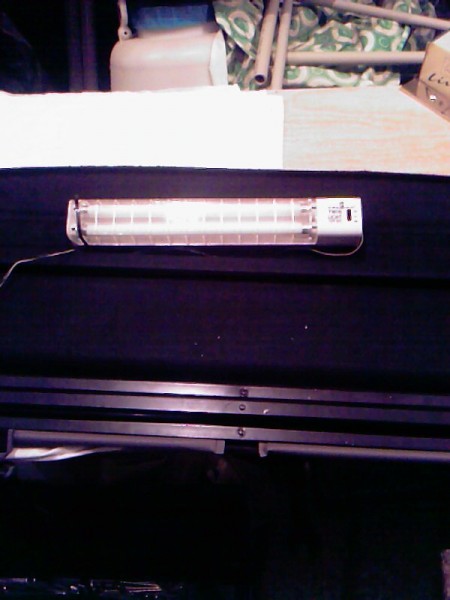

Повідомлення освещение багажного отделения

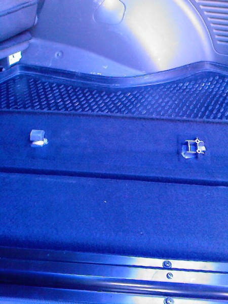

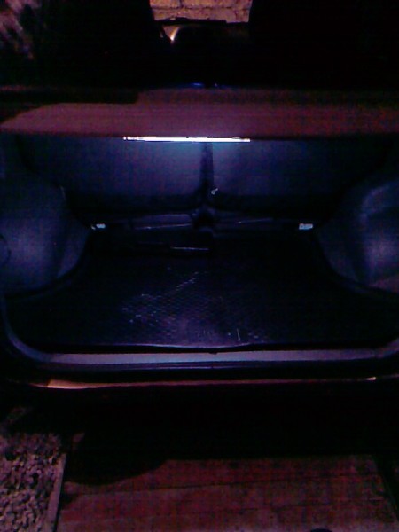

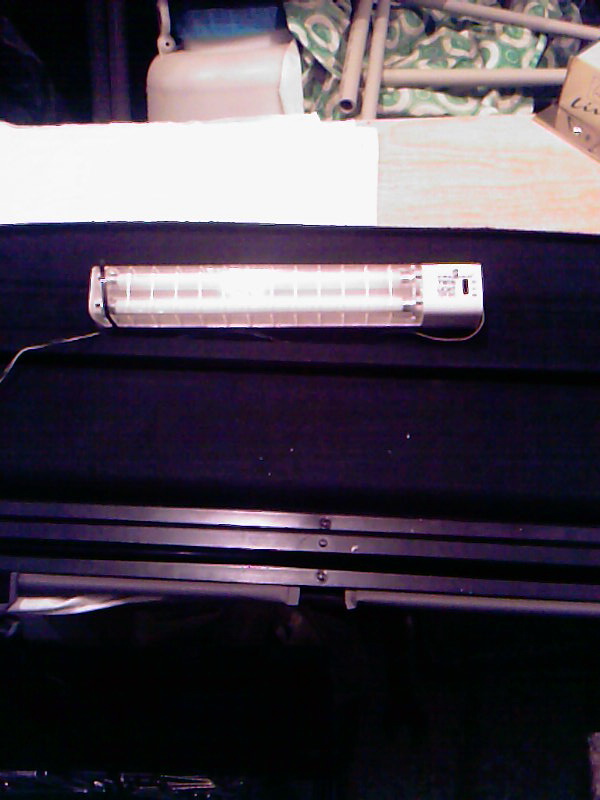

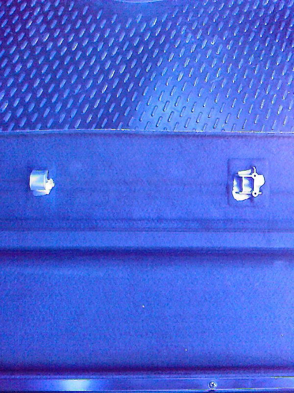

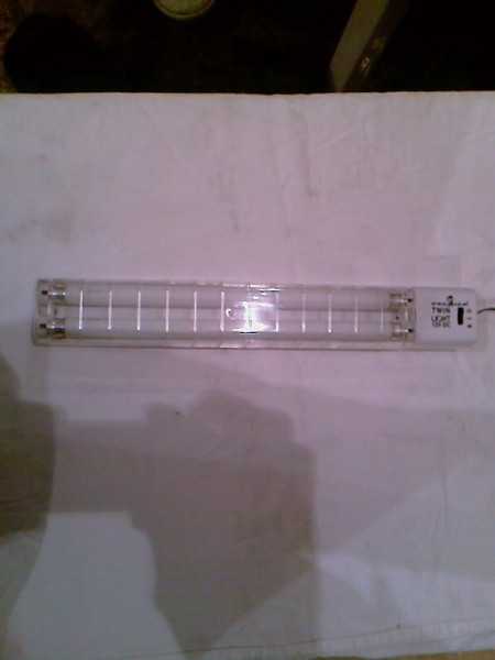

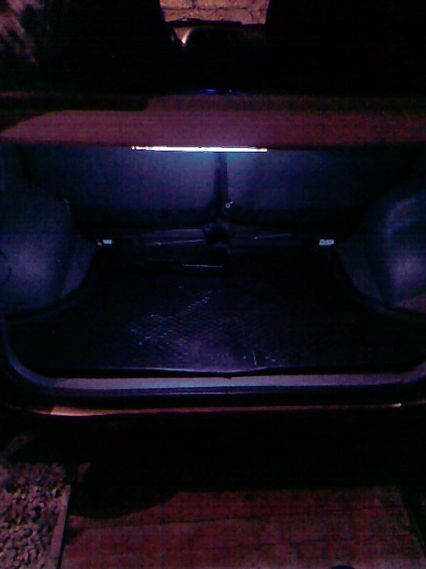

Этой зимой жена сделала замечание, что вечером при выгрузки пакетов продуктов и прочего из багажного отделения практически невидно этих самых пакетов, а особенно если чего высыпалось, приходится собирать на ощупь. Так как совсем не интересно в холод нагнувшись искать сумки с пакетами и шарить собирая рукой высыпавшиеся вещи решил как-то решить эту проблему. Надумал я пристроить какой нибудь светильник. Но перевернув полку обнаружил крепления для того самого светильника. Обойдя весь рынок, так таковой и не нашёл, под те крепления которые есть в наличии. А нашёл на авторынке более менее подходящий светильник, ну и по-кулибински примостырил. Освещение багажного отсека получилось на 5+. Конечно предпочёл бы купить за любую цену тот который должен там стоять стандартно.
Прилагаю вниманию фотки.
П'ят березня 27, 2009 20:24 ICQ
Повідомлення Re: освещение багажного отделения
andrey 71
Включение кнопочкой на светильнике?... а проводка к "резервному" прикуривателю?..если так то нужно не забывать о выключении сего осветительного прибора!,поскольку гнездо прикуривателя работает автономно!
з.ы. подсоеденить к верхнему освещению не рационально!,полочку иногда нужно снимать!..может его смонтировать где то на корпусе!?
Верно, кнопка на светильнике, вкючение одной или двух ламп.
Обычный штэкер подсоединяется к 12v розетке с левой стороны.
Предпочту выключать хорошее освещение, чем зимой в минус 10 как идиоту стоять в позе и рыскать рукой по грязному коврику багажного отделения, дабы отыскать всё то, что вывалилось из сумок и пакетов при поездке.
Поэтому конечно предпочёл бы купить то, что должно там стоять. За нас уже подумали китайцы или японцы(раф-4), и придусмотрели для этой цели дополнительный светильник, под который уже есть крепления. А это лишь временное решение проблемы, пока не найду родной.
П'ят березня 27, 2009 21:18 ICQ

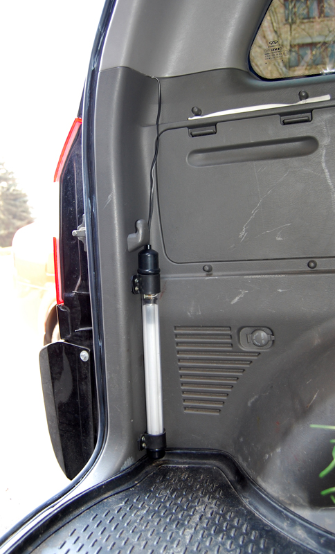

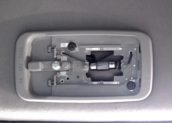

Я купил обычную галогенку (около 40 грн) - та, которая может работать от прикуривателя и имеет клемы для прямого подключения к АКБ.

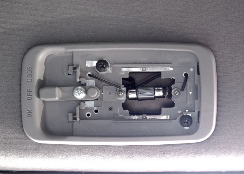

Закрепил ее в багажнике слева - когда заглянуть в багажник, слева есть ниша - вертикально с помощью 2х резиновых полосок, посаженных на 2 самореза каждый. Получилось очень удобно и солидно - поскольку там ниша, то в глаза не светит, но достаточно освещает весь багажник.
А чтоб не заморачиваться с запиткой через прикуриватель, аккуратно отогнул пластик и спрятал туда провод, довел до верхней лампы, обрезал и закрепил контакты. Теперь эта лампа включается одновременно с верхней лапмой багажника - при открытии двери (если верхняя переведена в нужный режим).
Если заинтересует, могу подготовить фото
Разместил лампу слева в багажнике:
и провел питание к верхней лампе:
