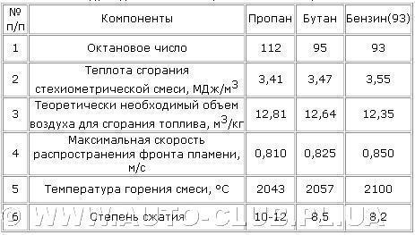

gomelya1, я думаю никто не сможет сказать точного диагноза, а только высказать предположения.
На мой взгляд, одной из причин, именно одной, потому , как для этого нужно ряд причин.Так вот одной из причин все таки будет - эксплуатация на газу. То что газ несколько по-другому горит, а именно более длительно, чем бензин, думаю доказывать не нужно, а следовательно постепенно начинают выгорать клапана, хоть и незначительно, но со временем и большим пробегом это неизбежно. Такова уж плата, за экономию на газу. Если ремень перескочит, то вследствие того, что ножка становиться тоньше , более вероятно , что он не погнется, а оборвется.

Alex-UNO написав:
Так вот одной из причин все таки будет - эксплуатация на газу.... Такова уж плата, за экономию на газу..... Если ремень перескочит, то вследствие того, что ножка становиться тоньше , более вероятно , что он не погнется, а оборвется.
"Бред сивой кобылы!" (с) Ножка клапана не может становиться тоньше от газа. От более длительного горения газа могут страдать только кромки тарелки клапана и сёдла.
Газ является лучшим топливом для ДВС
Суб березня 09, 2013 13:26
Повідомлення Re: Обрыв клапанов.
senjn, пожалуйста, не нужно так злобно и категорично. Давайте жить дружно! :drinks:
Во-первых, таки может становиться тоньше, так как клапан эксплуатируется при повышенной температуре, вся его поверхность горячее и быстрее окисляется. Вот у меня жало паяльника выгорело с толщины карандаша до стержня для ручки, не только рабочая часть (которая ещё и укоротилась).
Во-вторых, таки да, газ - лучшее топливо для ДВС, но только для ДВС изначально спроектированного и настроенного для работы на газу. Для бензинового двигателя - это в любом случае повышенные нагрузки.
