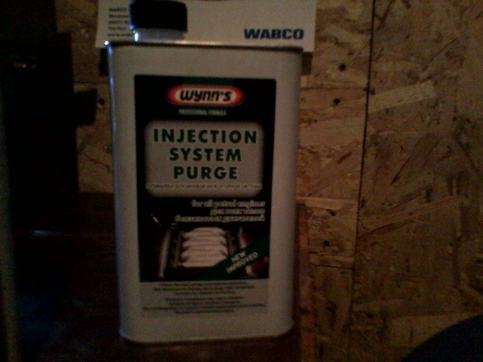

Повідомлень: 810
Звідки: mobilis in mobile
Повідомлення Re: Троит после прогрева
bahabaha написав:
я понял,что ультро...,экономлю буХвы.Чем мона,химия или еще варианты.Какие еще ограничения по очистке.
Ну, вот этим чистил, на 65000.
Мафынка б\у, кто гонял, что лил,???? вот и почистил.
Не лучше и не хуже, даже не заметил ничего.
Сейчас (82000 т п) ехал по киевской на Город Герой-- 175 (гыпысы)-- нормально, едет да и все.

senjn Я как раз за работу двигателя на газу по многим причинам. Но разная гадость в "хорошем бензине" просто закоксовывает бензофорсунки,когда они не работают. А Wins для чистки очень хорошее средство. Мы на СТО только такое средство и используем (хотя есть и другая химия). Им чистят форсунки со снятием их или без снятия с двигателя.
