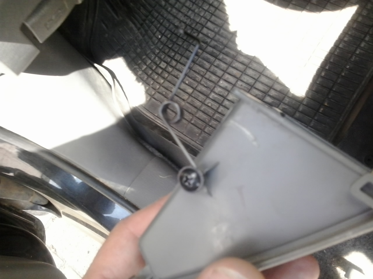

Может тема и некорректно создана, но когда открыл что бы подобраться к предохранителям, она полностью снялась. теперь вот непонятно как ее одеть обратно, а именно как крепится пружинка. Может кто сталкивался с этим и поделится опытом?
П'ят липня 19, 2013 14:20
Повідомлень: 1799
Автомобиль: Tiggo 2.0 ГБО
Повідомлення Re: как установить полочку со стороны водителя
ну вы блин даете :-)
там ничего сложного нет, нужно приловчится немного. Вы просто были не внимательны когда снимали...

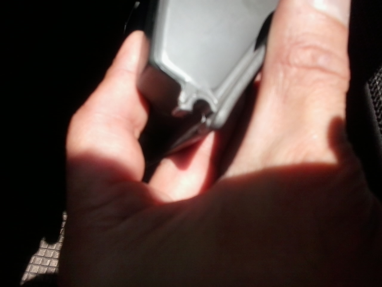

1) на фотке - как прикручена пружина (незнаю может она у вас открутилась)
2) загнутый конец вставте в оверствие в торпеде (на фото - дырка)
3) аккуратно по-диагонале засунте полочку в отверстие для него следя по бокам полочки за выступами (за один из них прикручена пружина. Они должны быть всередине торпеды)
4) вставте гнезда в низу полочки на петли (ссвоеобразная поворотная петля)
Это очень просто!!! дольше писал... :-D
!!!! сори - фотки в обратном порядке!!!!

всем спасибо за помощь, когда первый раз сталкиваешься то и сам фигеешь, пока фото не увидел то и не знал что есть отверстие на в приборной панели, огромное спасибо за фото, очень помогло

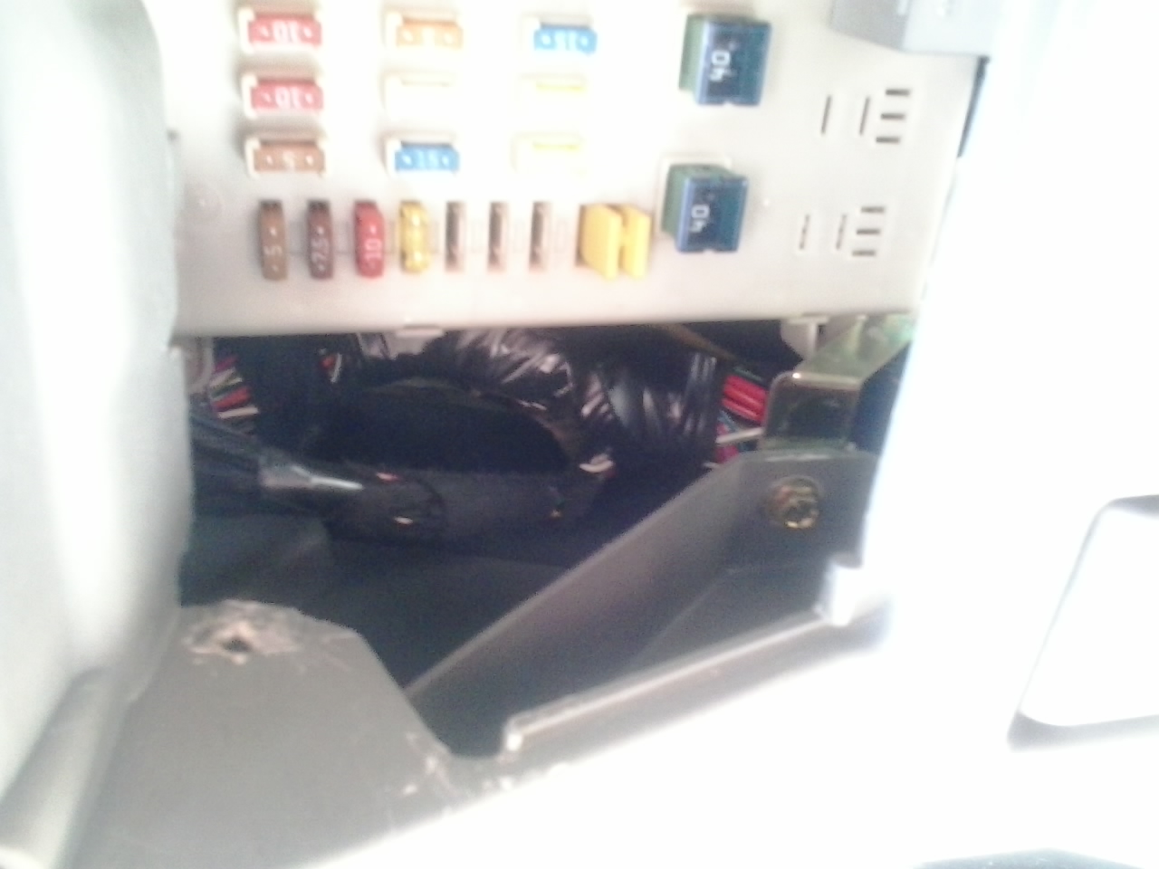

для общего развития...блок предохранителей еще стоит внизу справа от бардачка :oops: :oops: :oops:
Пон липня 22, 2013 21:31
Повідомлень: 810
Звідки: mobilis in mobile
Для общего развития---- это БЛОК КОМФОРТА и на нем свои предохранители.
И под капотом справа(по ходу движения)тоже блок реле и предохранителей,(для общего развития ;) )
Пон липня 22, 2013 21:50
Повідомлень: 1799
все все сказали правильно! но кто не знает- вас не поймет ;)
ни один - не договорил, ни другой... :wizard:
msdos написав:
думаю стоит добавлять - За обшивкой, выше - под торпедой, за жгутами проводов! (я не смог сам найти, ездил к официалам менять предохранитель :( , все смеялись )
WASD написав:
для общего развития---- это БЛОК КОМФОРТА и на нем свои предохранители.
уточняю - "это" тот блок который с права под торпедой... "Блок комфорта" )))
К стати- возле него есть связка проводов (штук 7-8) На них, на каждом в отдельности, стоят гнезда с предохранителем.. Они замотаны изолентой.
Об них, в книгах, описаниях - нету. На схемах - есть! Не электрик - не найдет в жизнь...
(не помню уже за что они там отвечают...)
