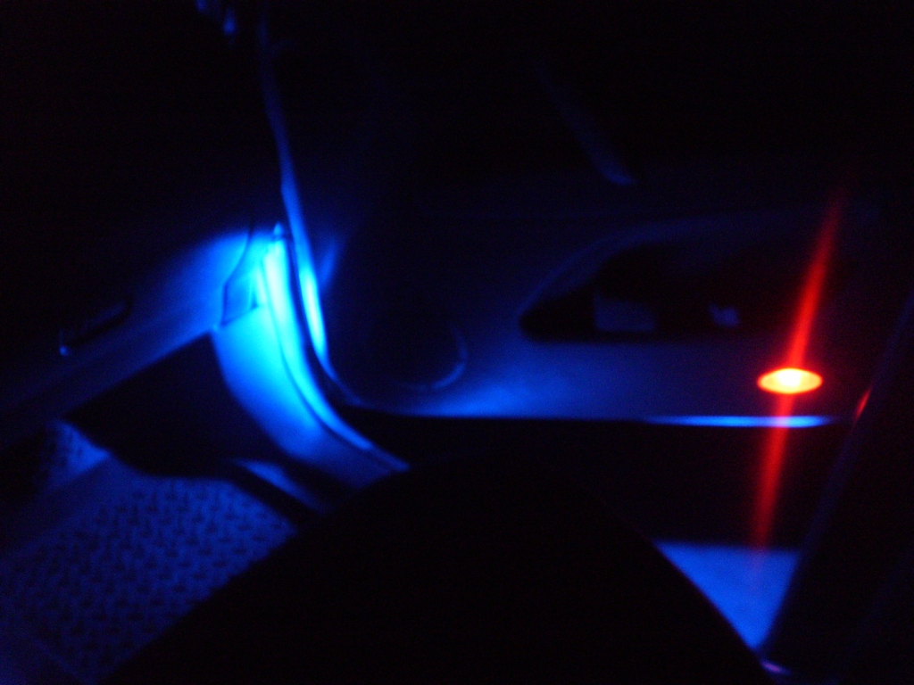

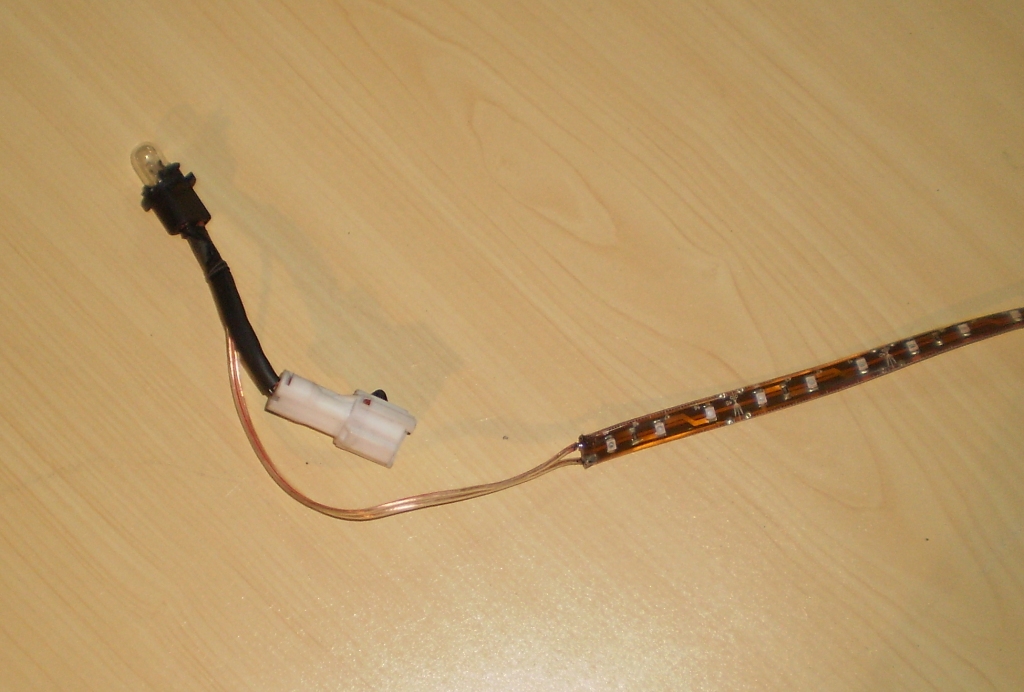

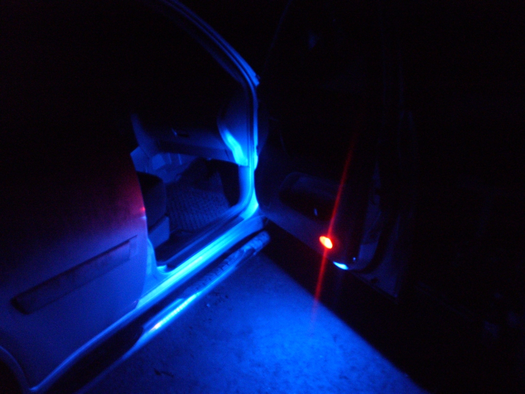

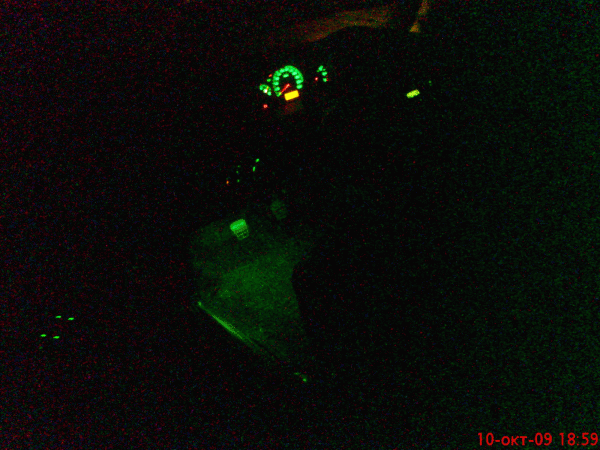

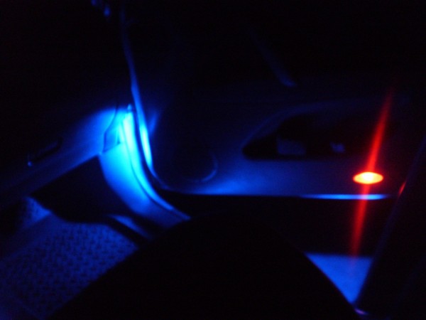

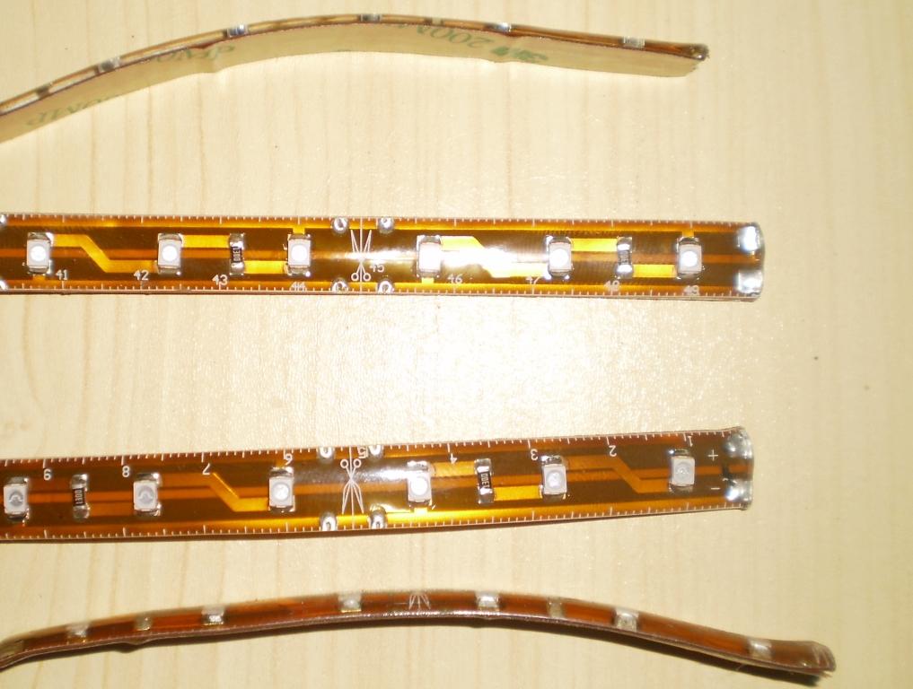

Я давно знаком с светодиодами и вот в автомобиле кое что модернизировал.
Это сделал подсветку двери при открытии а заодно и освещение низа возле сидения.
Там на карте двери стоит красный фонарь он при закрывании тухнет ( это передние 2 двери ).
Вот он и стал источником дополнительного подключения светодиодов.
Мною купленые светодиоды полностью заплавленые и имеют с заду самоклейку.
Эти светодиоды идут в рулончике разных цветов а продаются на метраж и см. ( я купил синий ).
Я приобрел 1 м. это по 0.50 на каждую сторону ( с каждой стороны по 0.40 в низу и 0.10 с боку).
Спаять с проводами и монтаж занял приблизительно минут 40 или чуть больше.
Перед приклейкой обязательно обезжирить место. Под провода в карте сделал с торца небольшие прорези.
Как кому а мне в темное время очень помогает. Так езжу уже почти месяц и все в полном порядке.
Решил поделиться с другими может кому то и приглянется. :bye:

Комментарий к файлу: ВИД С ПАССАЖИРСКОЙ СТОРОНЫ
P2240043.JPG [ 324.41 КБ | Просмотров: 6135 ]
Комментарий к файлу: ПАССАЖИРСКАЯ СТОРОНА.
P2240047.JPG [ 306.09 КБ | Просмотров: 6135 ]

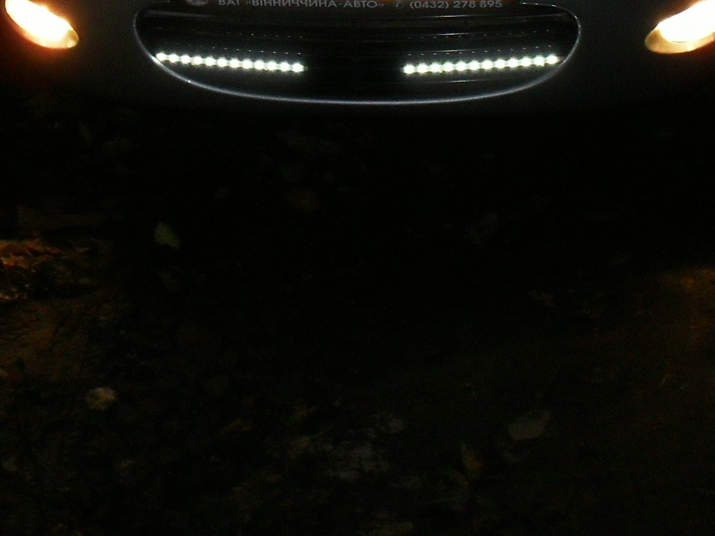

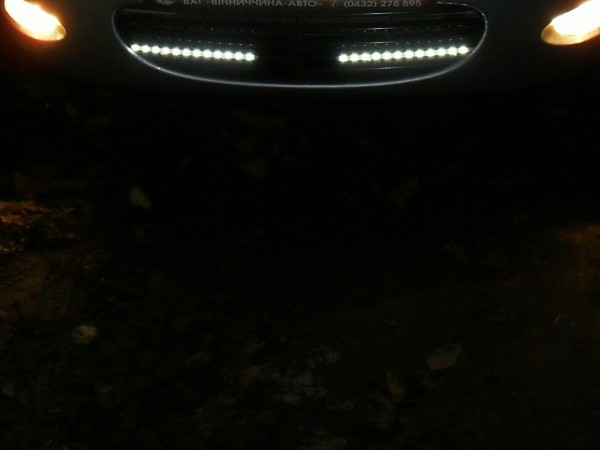

но зато я светоидиоды хотел поставить в фару не вышло, поставил на решётку...
SDC10133.JPG [ 521.94 КБ | Просмотров: 6112 ]

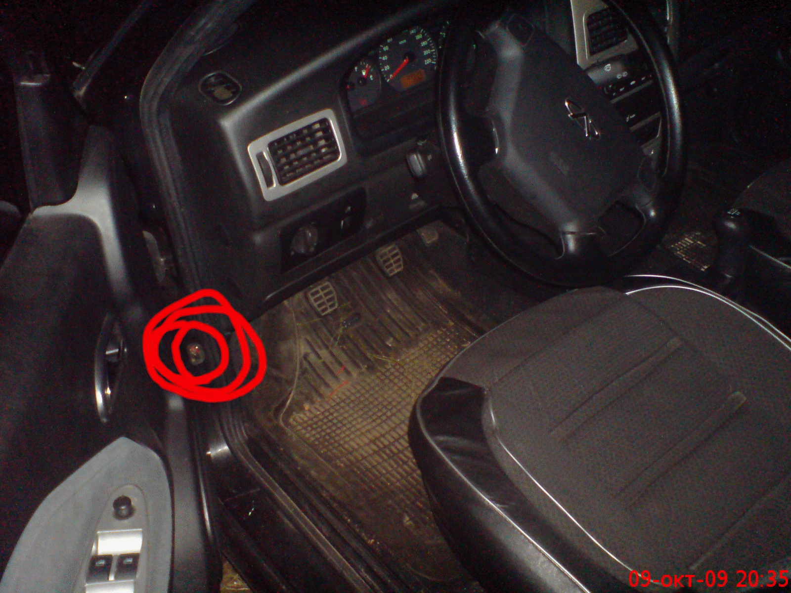

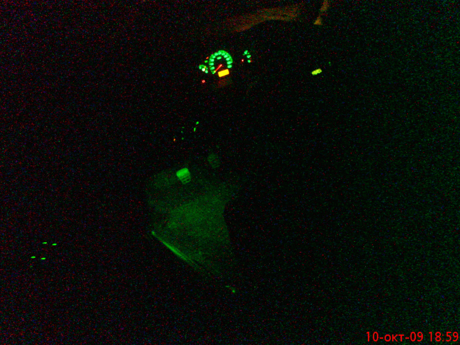

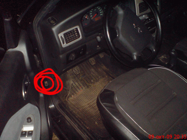

У кого нет фонаря (красного не проблема можно сделать самому)
Нужно две светодиодные полоски и немного проводки.
Подключить можно к кнопке которая находиться на кузове возле крепления двери
Комментарий к файлу: Вот что я делал
2.gif [ 721.2 КБ | Просмотров: 6094 ]
Комментарий к файлу: Вот сюда можно подлкючиться кому интересно роскажу.
1.gif [ 1.11 МБ | Просмотров: 6094 ]

Просто суперски получилось. Мне очень нравится, а где можно купить такие светодиоды?

но прошу заметить смд светодиоды не лучший вариант
так как они не изолированы
есть варианты в резинвоом корпусе (ленты)
по мне более будет практично

Я себе выбрал такие они во первых плоские занимают мало места.
Главное полностью залитые думаю что доступ из вне ограничен.
На фото P2240036.JPG четко видно какая у них форма и где места разреза и спайки.
Дома так работает подсветкой клавиатуры больше года и ничего.

Очень удобно включать светодиодную ленточку в штатную колодку красного фонарика, что в карте дверей. У китайцев покупаем ограничитель тока и втыкаем его в штатную колодку. Проводки подпаиваем к светодиодной ленточке. При таком включении ток через светодиоды ограничен и они живут долго и счастливо.
