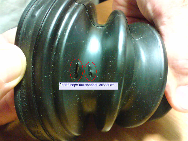

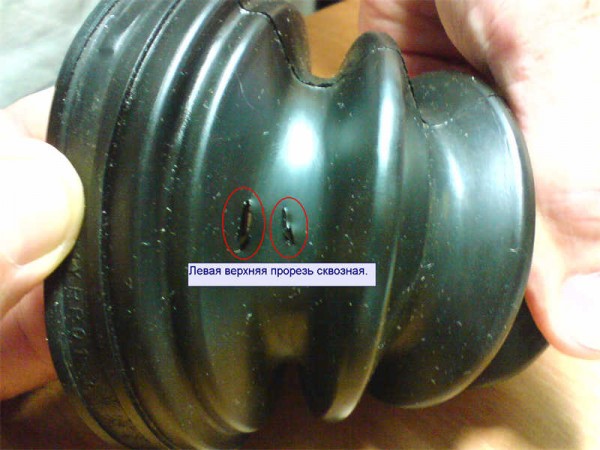

Я менял недавно. При прохождении ТО-0 обнаружилось протекание смазки. При внимательном осмотре обнаружилось 4 надреза (?) трещины (?) (как будто кто-то ножичком-косячком ткнул несколько раз, до получения прокола. Пыльник мягкий и эластичный, наверное сразу не проткнулся, вот и пришлось несколько раз тыкать).

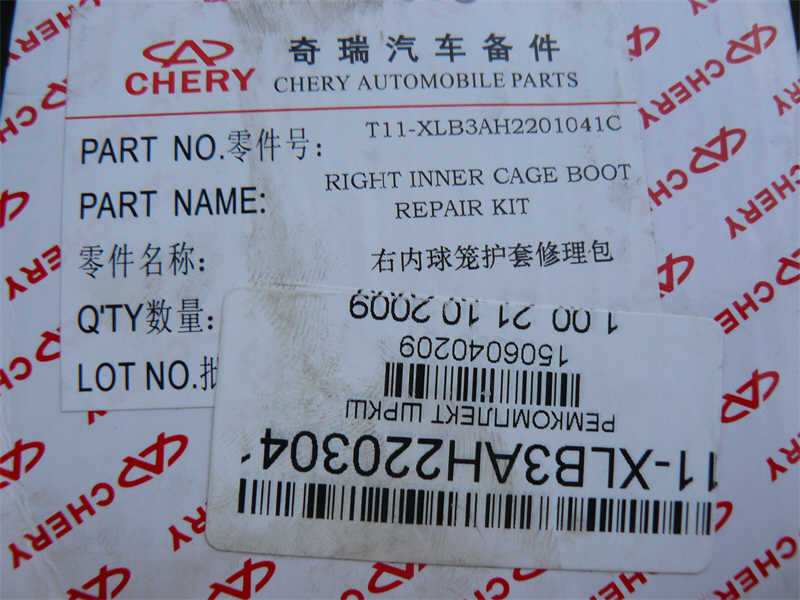

Купил родной в магазине 165 грн. Мне человек с форума давал ссылку "... сейчас его можно найти (пыльник + смазка в комплекте) за 100-110 грн. посмотри тут http://www.china-cars.com.ua ". Я в их прайсах не видел.
(Добавлено, нашел, T11-XLBЗАН2203040 надо на Ремкомплект было смотреть, а не на Пыльник... :( - 100 грн)
Детальку подробно можно рассмотреть вместе с номерами по каталогу здесь http://www.relines.ru/retail/shop/product/chery-tiggo-0028367-t11-xlb3ah2203040/?PHPSESSID=2fe88f21886c1f50a0a5b17d2be56c28

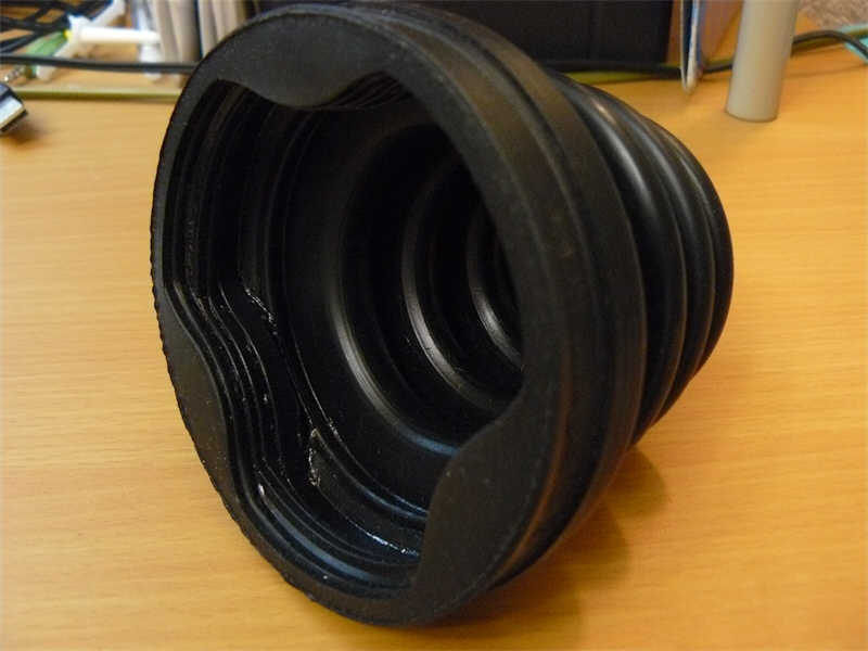

To bobi.77
Универсальный пыльник для трипода не подойдет (я брал от Нивы сперва за 18 грн + 6 грн за 2 хомута).
Вот какой этот пыльник внутри:
Чет липня 08, 2010 2:24
