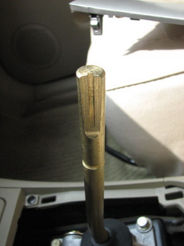

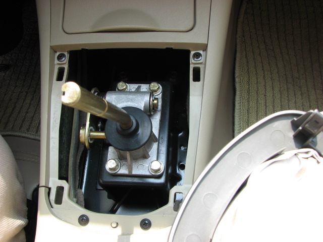

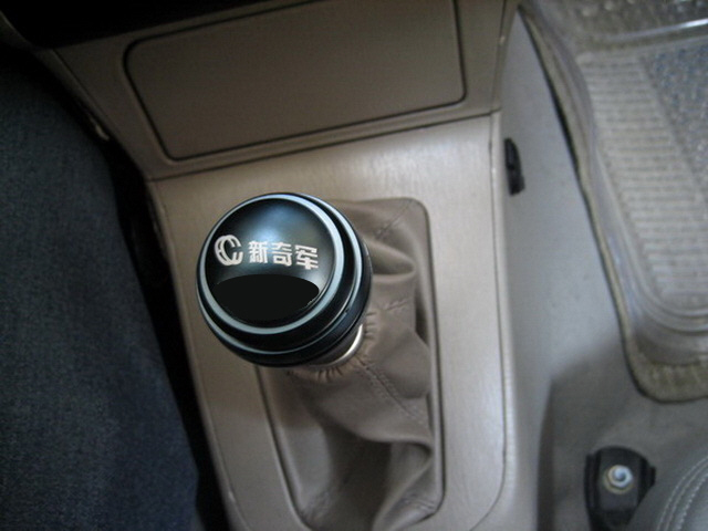

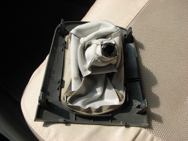

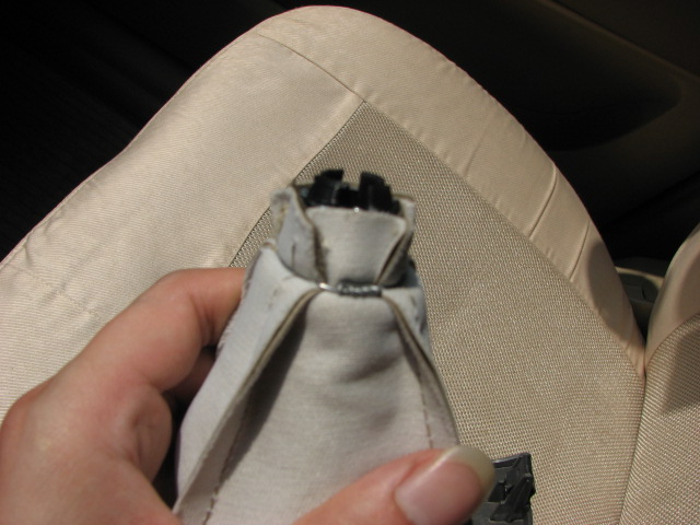

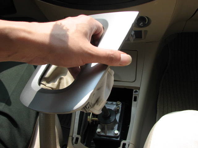

Вот так это делаем:
Сер травня 28, 2008 20:26
И так заканчиваем

Просто, но нужна грубая мужская сила, чтоб сдернуть ручку :)

Меняется и правда все очень просто, снимается все легко, как показано на фото! У себя давно поменял, поставил универсальную, с рукояткой в комплекте идут несколько пластмассовых вставок разных диаметров. Главное покупать рукоятку на круглый шток, а то на некоторых машинах бывает плоский! А вобще вот: http://chinamobil.ru/bb/viewtopic.php?t ... c&start=15
