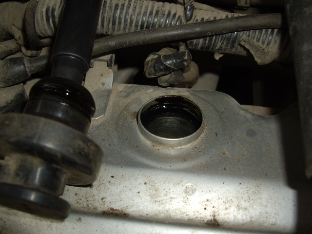

всем привет.., менял свечи обнаружил масло на колпачках проводов (свечи еще не плавали).., мастер посоветовал менять прокладку клапанной крышки (берут сомнения ), может дело в уплотнительных кольцах свечных колодцев?.. , отпишитесь

Быстрее всего да. На картинке видно, что к колодцам свечей она никакого отношения не имеет.
P.S. Бежать от такого мастера или гнать его от себя пинками.

Показал бы на фото ,то сразу стало-бы ясно.
А теперь только догадки.Мое мнение,когда заливали масло,то пролили немалое количество. :bye:

Фото не моё ( нашел в инете), но случай мой.с тем что налили масла "мимо" тож отпадает...., по описанию к картинке текст..."погнало масло через уплотнительные кольца свечей", так что диагноз ясен.., состветственно клапанную прокладку тож над менять , так что мастер отчасти был прав.... 8-)

Текут,скорее всего,уплотнительние кольца свечных колодцев.так как розходники не всегда надлежащего качества,то новые кольца перед установкой промазать герметиком.

У себя менял прокладку с кольцами. Идут в одном комплекте. Посему мастер и сказал менять прокладку, заодно и уплотнители подкинет новые.

Вобщем менял масло , заодно вскрыли клапанную крышку и поменяли уплотнительные кольца и прокладку.Те что стояли были "деревянные", вобщем проблема решена :cars:
