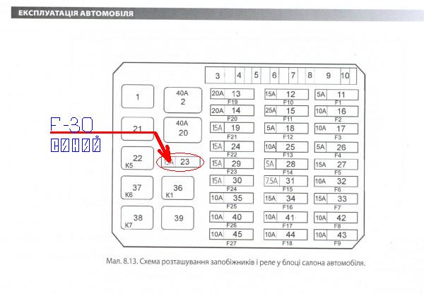

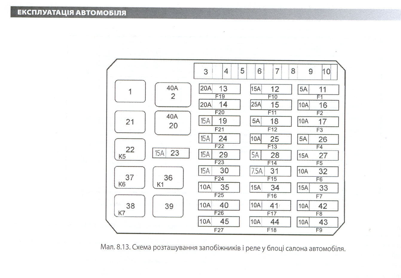

а в руководство заглядывали, оно вместе с авто продавалось в комплекте, там есть описание предохранителей и реле как в салоне так и под капотом
Зображення Зображення

Повідомлення Перестала работать розетка в багажнике
Конечно заглядывали! Только там как на картинке (которую выставлял) в так называемом "Справочнике по эксплуатации значится № 23 как запасной!
Предохранитель который защищает сеть в которую входит розетка багажника - это предохранитель отмеченный на рис. 8.13. "схема розположения предохранителей и реле в блоке салона автомобиля", всем извесного "Справочника по эксплуатации", стр. 86 (который выдают в салоне вместе с автомобилем). На схеме он имеет номер 23 (15А), а значится по таблице как запасной (хотя его можно использовать и как запасной). Что еще из электрооборудования входит в эту цепь пока не знаю.
Вчера поменял и о, чудо розетка работает. Но контакты в ней паршивые.
