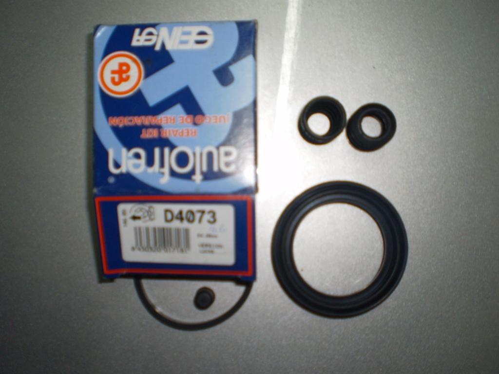

Теперь дело за передним НО прежде чем туда смотреть мне интересен №..рем комплекта.
От чего подходит рем комплект и с чем мне там придется в худшем случае встретиться.
Кто с этим уже пересекался ОТПИШИТЕСЬ. :bye:

Ремкомплект для передних наших суппортов, полностью подходит от audi 80 система lucas № D4073
Вів березня 09, 2010 22:08

Повідомлення Re: ПЕРЕДНИЙ СУППОРТ.
Алекс 61 написав:
Точно и проверено ?
Завтра поеду прикуплю и к выходным сделаю вывод. :bye:

Сегодня прикупил этот рем комплект № D4073.
Приехал домой появилось жуткое желание посмотреть как в моем авто состоят дела спереди.
Работы было немного так как колодки еще терпимо и малек можно поездить а пыльники оказались в прекрасном состоянии. ;)
А рем комплект останется на всяк случай если не мне то кому то пригодится (визуально рем. ком.№ D4073 кажись что подходит). :?

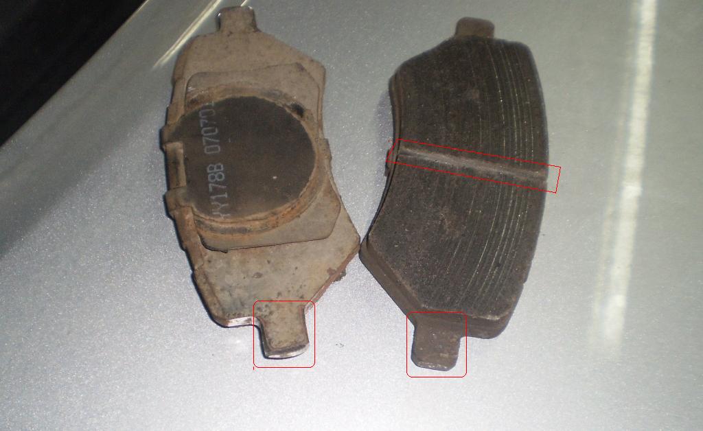

Взял прочистил а вернее совсем немного подпилил крепежные места самих колодок в тех местах крепления они довольно хорошо клинили.
Взял болгарку и углубил сами пропилы через саму колодку короче слегка подправил колодку для правильной дальнейшей работы.

Сегодня узнал точно что на ТИГО передние колодки двух видов и конечно по своей форме совсем разные.
Один вид это как у меня на фото и в моем случае такой вариант сказали встречается редко.
А вот втором таких ушек по сторонам нет а есть небольшие выступы чуть выше и сверху стоит прижимная проволочная скоба.
А вот тут этот вариант как раз и описан: http://www.chery-club.org/forums/viewtopic.php?f=7&t=1026
Сначала посмотрите что у вас и потом покупайте.
Я купил было раньше и не подошли поменял на другие.
А задние кругом одинаковые. :bye:
