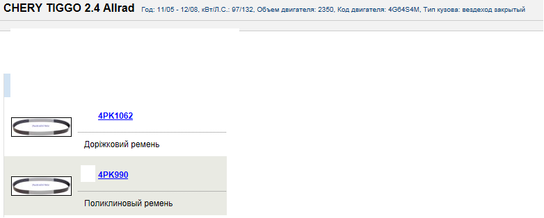

Заехал на СТО,оказалось что ремни гидроусилителя кондиционера и генератора в плохом состоянии,потресканы,и нужна замена (появился шум).
Подскажите пожалуйста номера этих ремней или же от какой машины подходит 100%? Тига 2.4АТ.
Суб жовтня 12, 2013 13:58
Повідомлення Re: Пищит ремень на холодную
Вот подсказка
Суб жовтня 12, 2013 15:58 WWW

Подскажите пожалуйста номер ремня гидроусилителя-кондиционера,так как 4PK1062 вообще не он.
Суб жовтня 19, 2013 17:22
Повідомлень: 1657
Клубная карта №: 194
Действительно, это указано ошибочно, 4 - это указывает , на то, что это 4-х "ручейковый" , а второе число - его длинна. Длинна нашего ремня - 940-950 мм, следовательно наши ремни 4PK -940(938, 950).
