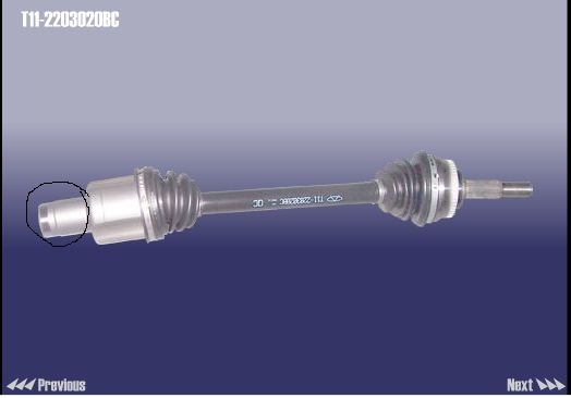

Вот такая проблемка. У брата на днях полетел правый внутренний ШРУС, причем прокрутился на шлицах возле подвесного подшипника. Может кто сталкивался какие валы подходят неоригинальные, или вал тот который с подвесным и ШРУС, в книге там идёт сплошной вал с двумя ШРУСами на концах, а у брата ёще через подвесной.(как бы переломленый)Вопрос по неоригинальным запчастям с каких подходят? и можнго ли поставить без подвесного прямой вал?

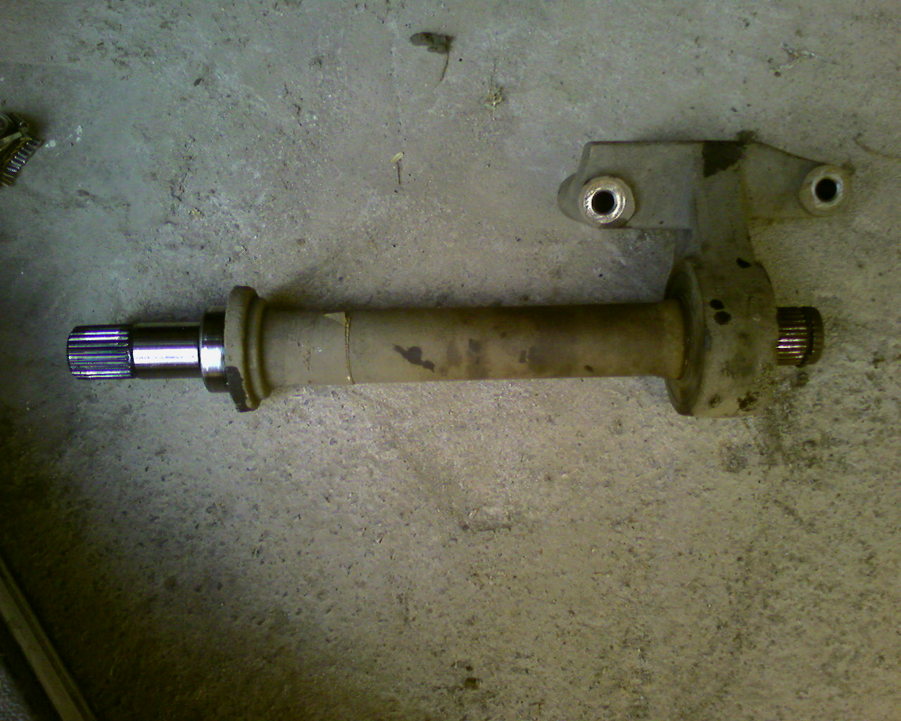

Извиняюсь с сальниками, только что снял и эту хрень и опять в шоке, сальники та есть но крепёж на двух болтах, а в каталоге на трёх, а третий в его машинке некуда крутить там другая хрень прикручена. А вал у него вот такой
Пон квітня 12, 2010 13:53 ICQ
Повідомлень: 221
Автомобиль: Амулет
Повідомлення Re: передний привод тиго 2х4
А проблемка вылезла, всё таки вероятнее, из за подшипника,вместо смазки из него высыпалась ржавчина и в щель видно как шарики без обоймы катаются. И ессно сальники перетёртые с обеих сторон. Странно 40 тыков а уже так! :moil:

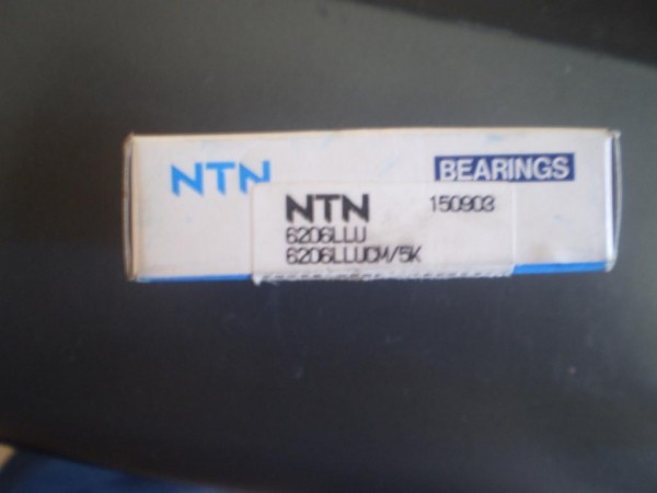

Вот забрал свой авто с сервиса . :idea:
Проблемы с подшипником НЕТ а шлицы еще не успел убить РАБОЧИЕ а вот если бы так поездил еще то шлицам был бы точно п..ц.
По сути:
По этому подшипнику уже не раз писалось и есть над чем было задуматься.
У себя дома на яме эту падлюку проверял дергал ней и проблем думал что у меня там нет. :?
А когда уже начало постукивать с низу на ямах вот тогда Я и поехал на станцию делать диагностику.
Долго искали, все кругом нормально и вот показался он СУРПРИЗ. :P
Мой совет проверить у себя подвесной это когда шатать за ось от стороны шруса .
А то я проверял со стороны коробки ведь так больше доступа и так удобнее.
Пошатав осью там сразу станет все понятно даже не специалисту.
Вот на фото мой приговор и номер этого подшипника ( ставят и от ГАЗели № 206 кажется от подвесного и БУДЕТ ДЕШЕВЛЕ ) :bye:
