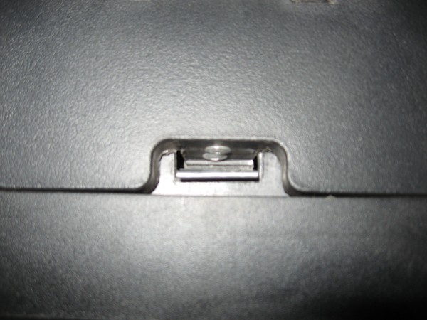

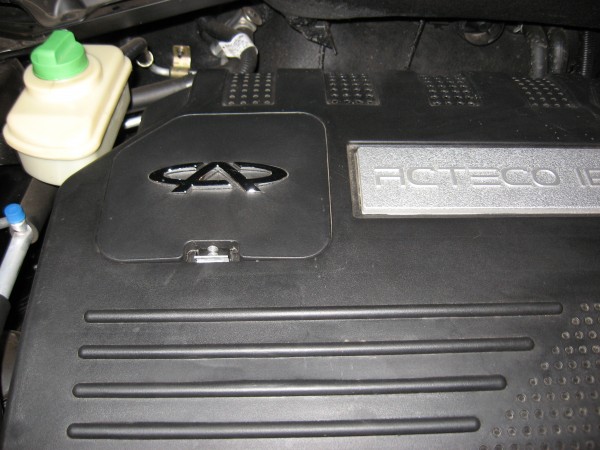

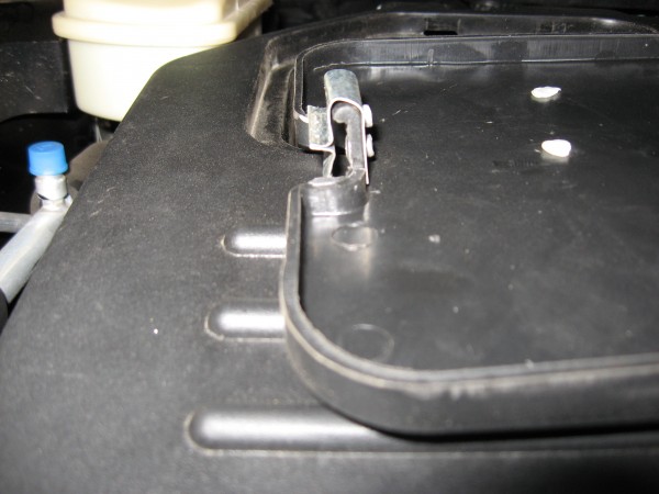

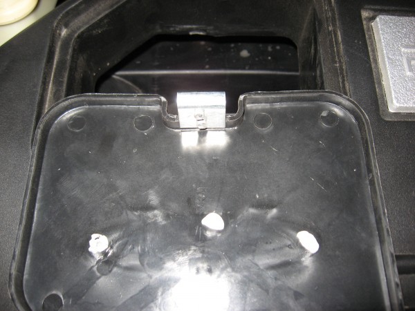

У меня была такая проблемка с крышкой которая находится над заливной горловиной (отломалась защелка). Решил поделится как я решил ету проблему на фото. :bye:
IMG_0135.JPG [ 2.45 МБ | Просмотров: 1030 ]
IMG_0134.JPG [ 2.31 МБ | Просмотров: 1030 ]
IMG_0133.JPG [ 2.76 МБ | Просмотров: 1030 ]
IMG_0131.JPG [ 2.98 МБ | Просмотров: 1030 ]
