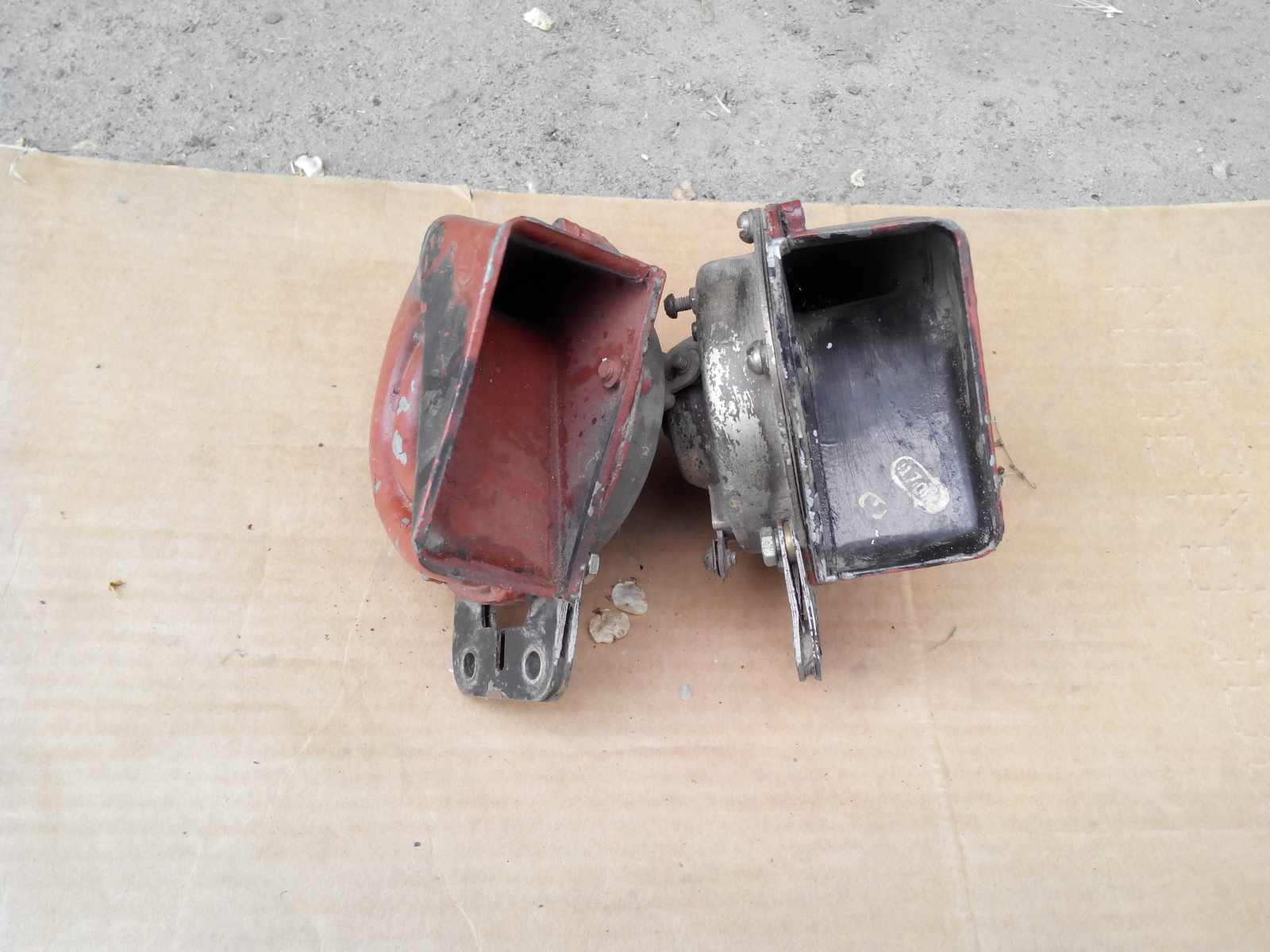

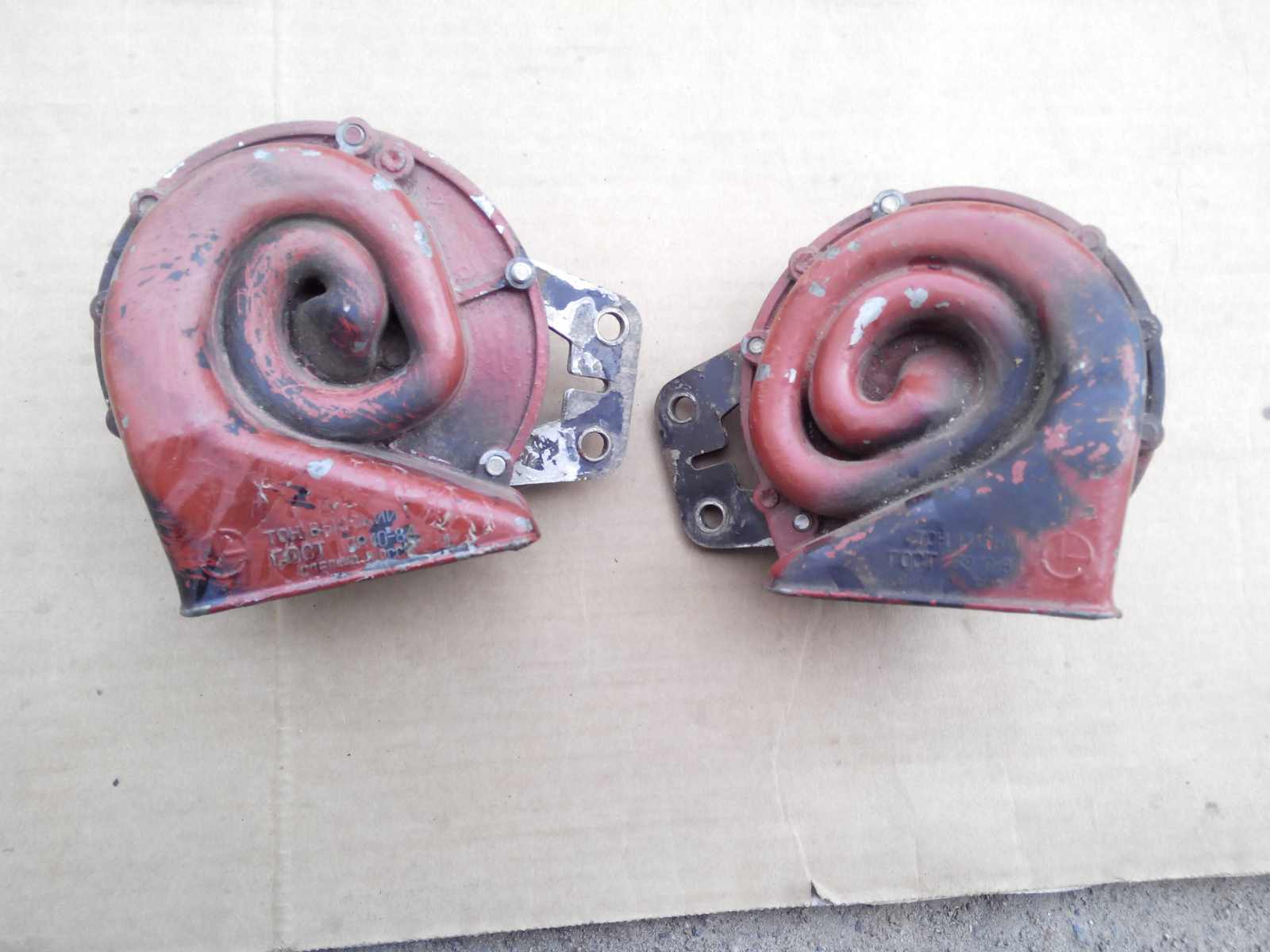

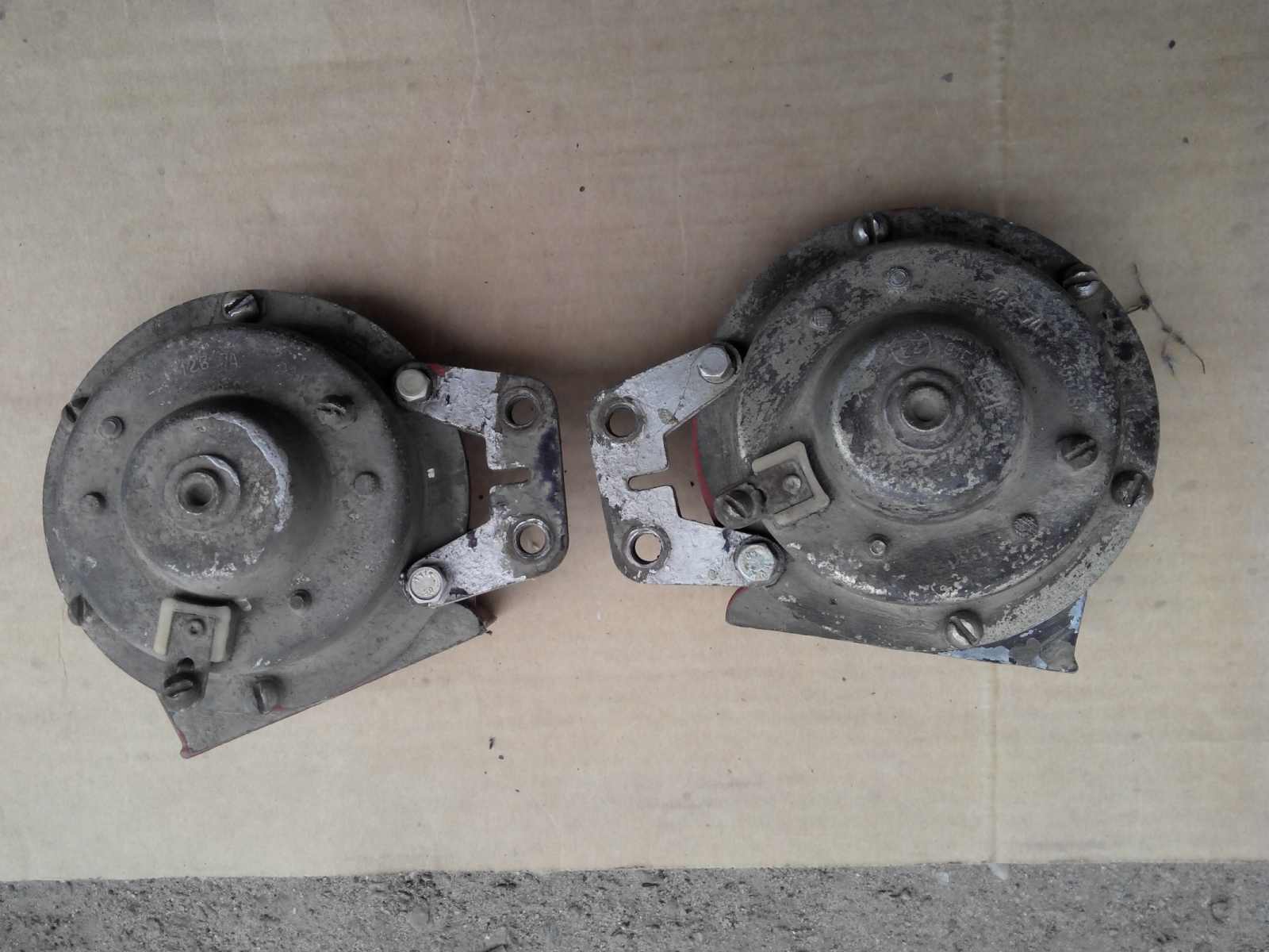

Как обещал - снимки РОДНЫХ Волговских сигналов.

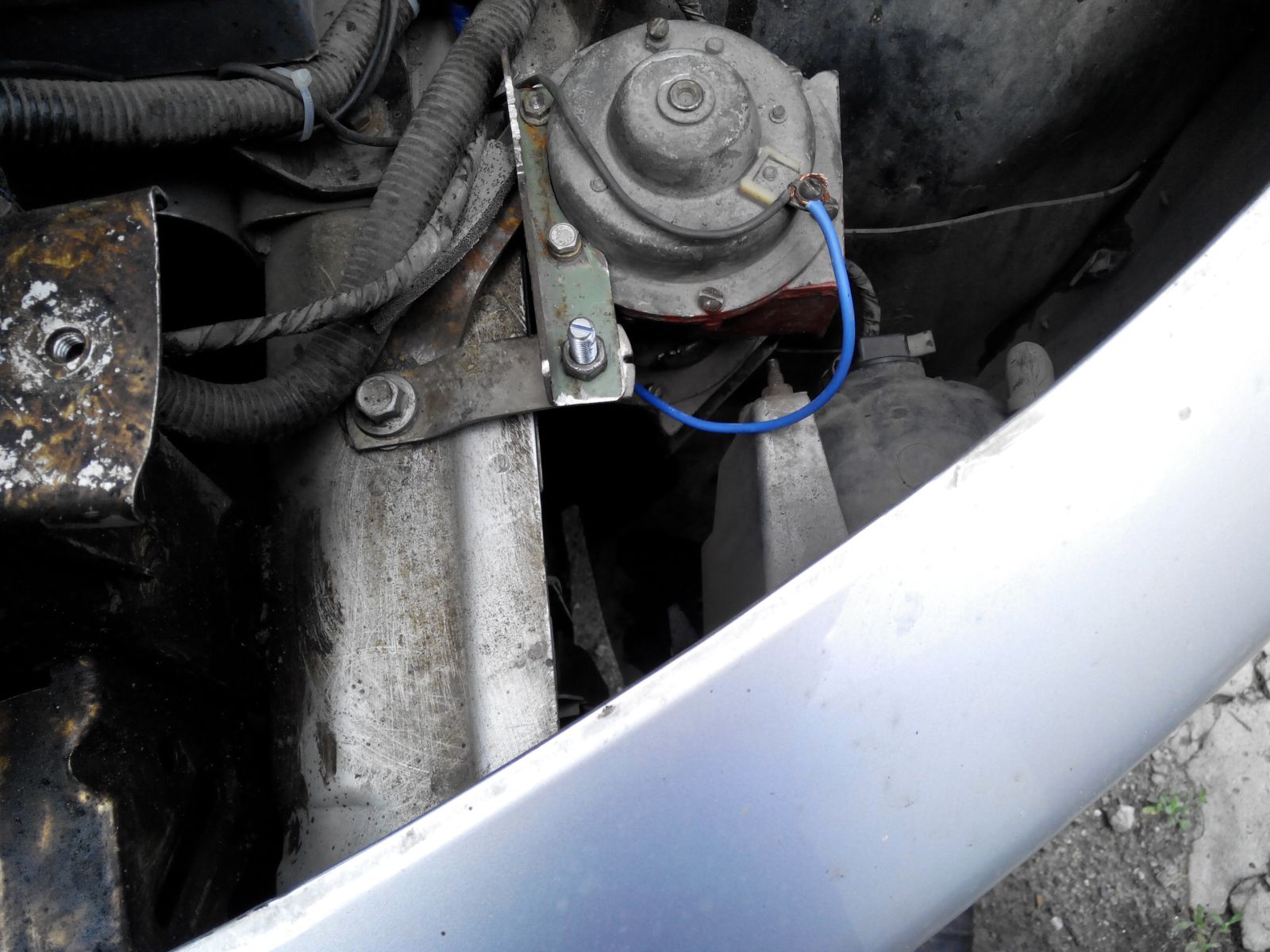

Доброго времени суток ВСЕМ!

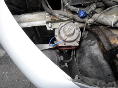

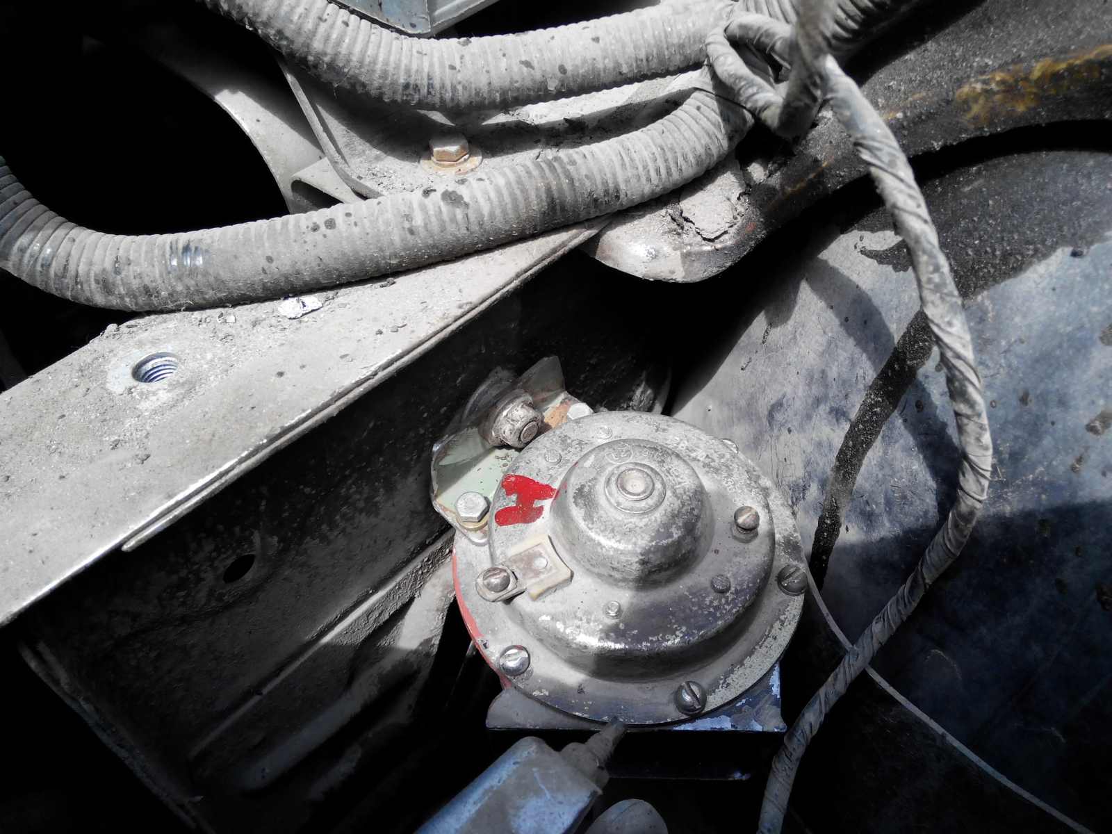

"Втулил", все-таки, волговские сигналы вместо штатных. Звук зашибись! Поспорить могут только "фанфары" (и до них очередь дойдет...).
Смотрим фото.
Для нижнего сигнала - делаем новый кроншейн - видно на фото из гнутого уголка 25х25х1,5 - форма и как крепить - видна на фото.
А вот для верхнего - используем штатный и добавляем из того же уголка, примерно, такой же кронштейн. И плюс перемычку из листовой стали (видно по фотографии) - для жесткости. Сигналы "малость" тяжелее штатных.
На все времени ушло часа два-три.

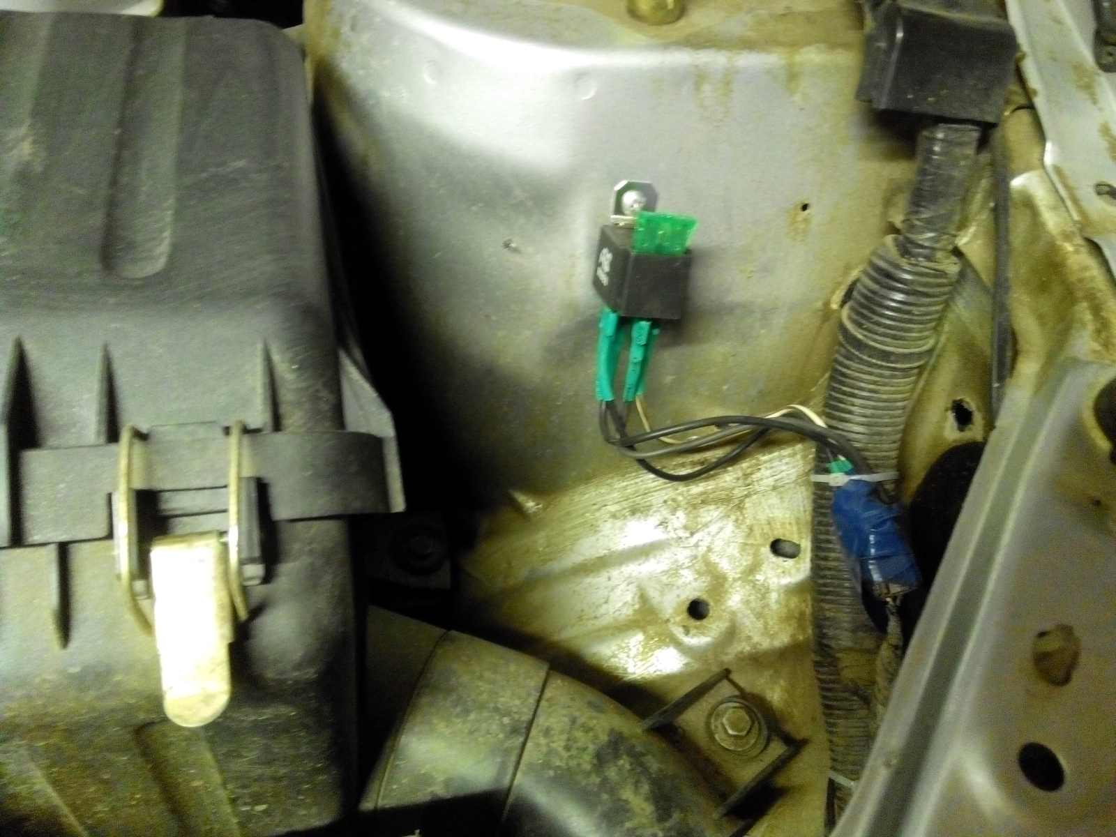

По электрике: на штатную проводку одного из сигналов цепляем катушку автомобильного реле, а на контакты - один конец, ЧЕРЕЗ ПРЕДОХРАНИТЕЛЬ!!! 20А к аккумуляторной батарее на +, а второй контакт на "клеммы" звуковых сигналов (можно тоже через предохранитель - как на снимке).
На снимках видны изолента и пластиковые хомуты - первой (как временная мера) изолируем "освободившиеся" разъемы, а вторыми - фиксируем к штатной проводке провода до батареи и к звукачам.
И наслаждаемся....
