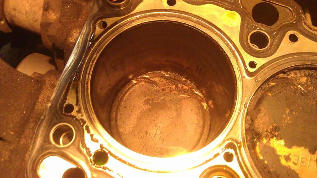

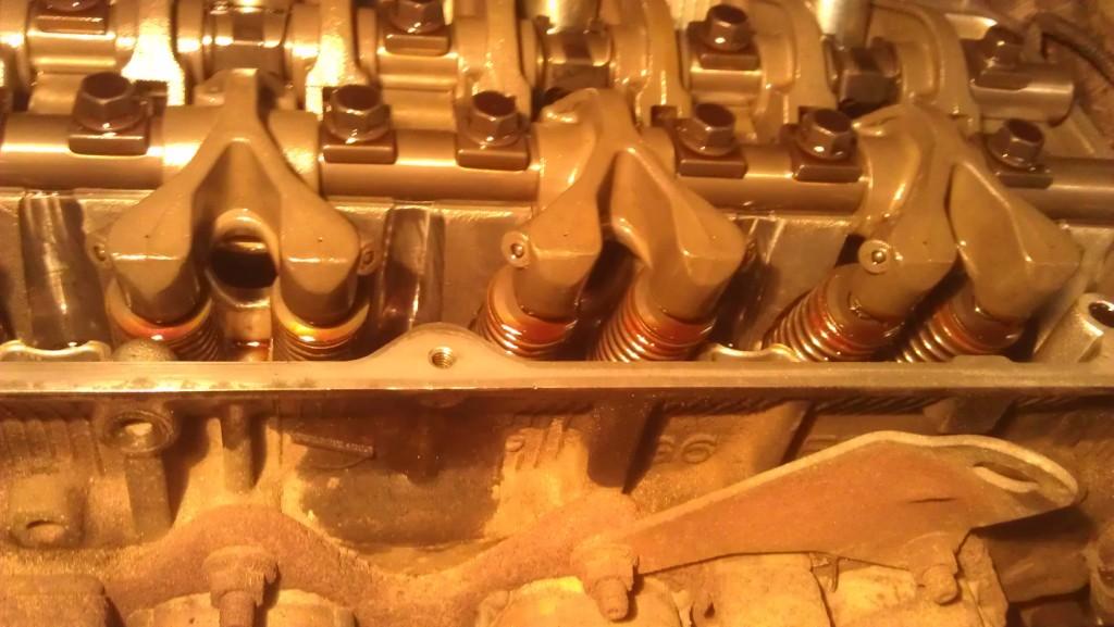

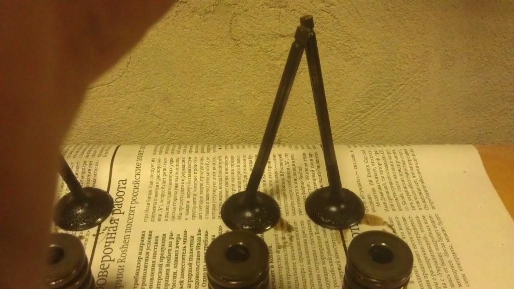

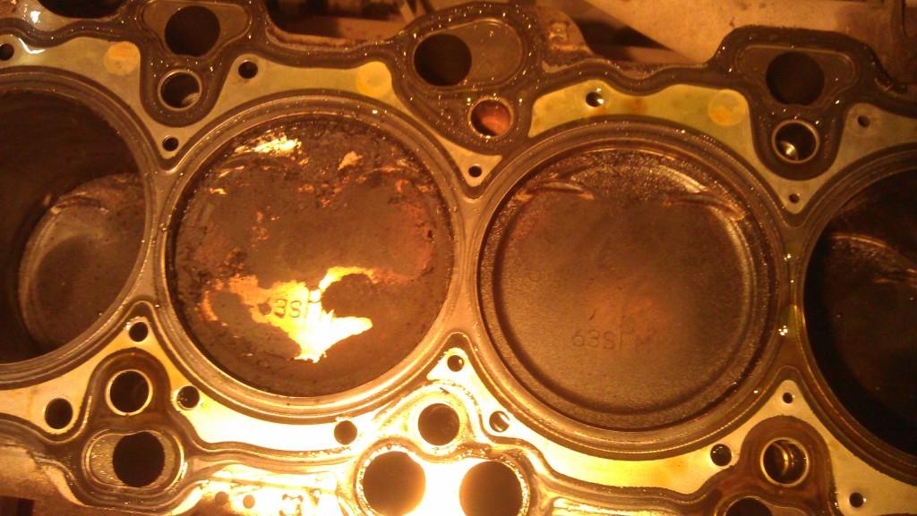

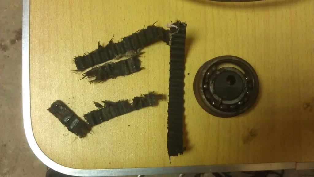

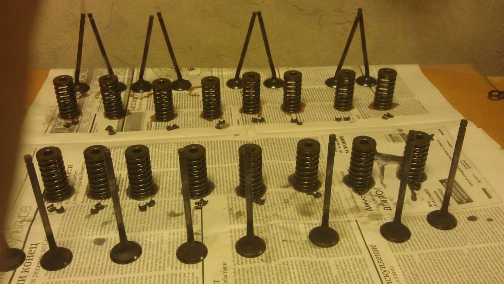

РЕБЯТА МЕНЯЙТЕ РЕМНИ И РОЛИКИ НА 40000 КМ.

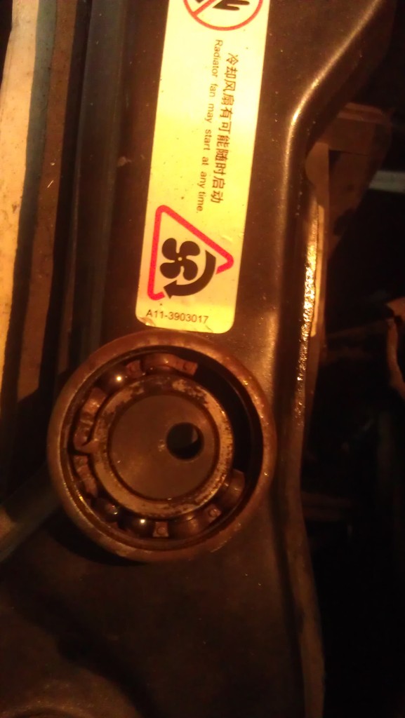

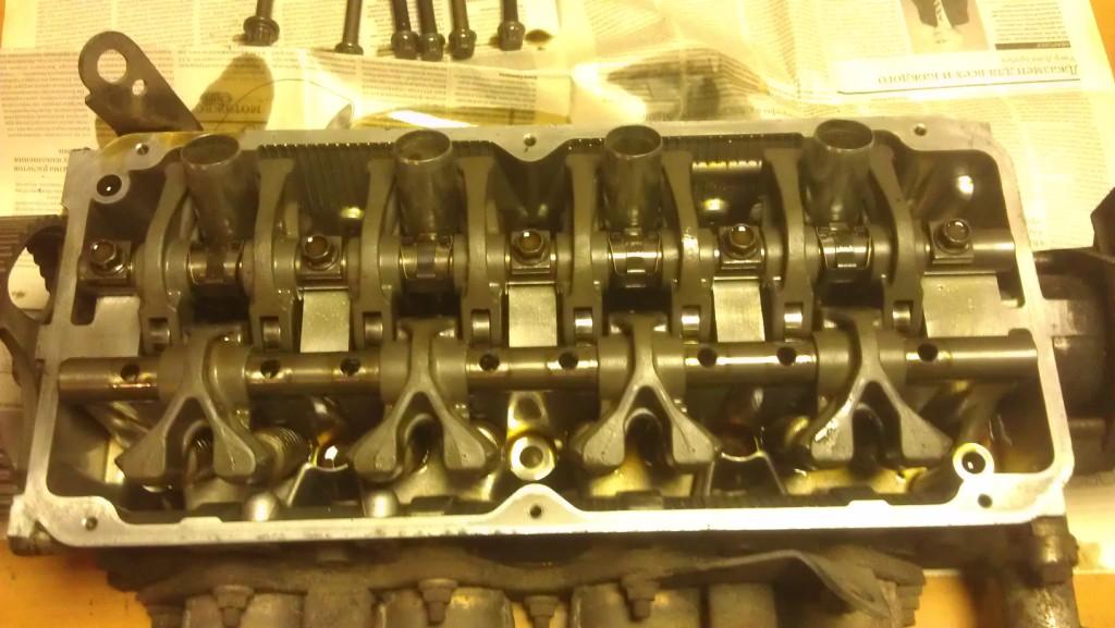

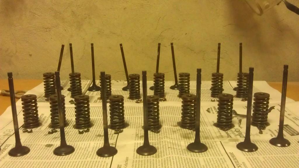

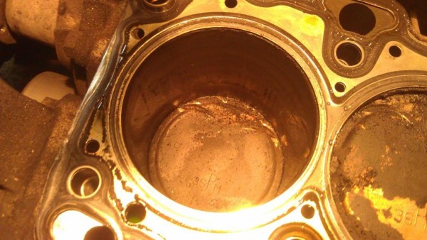

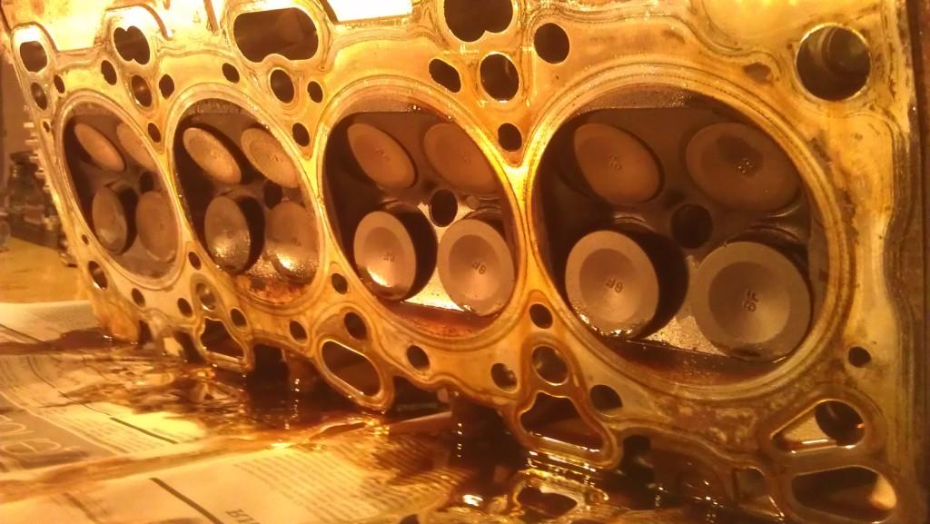

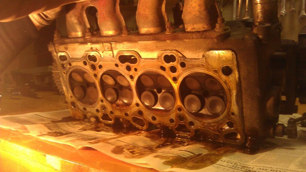

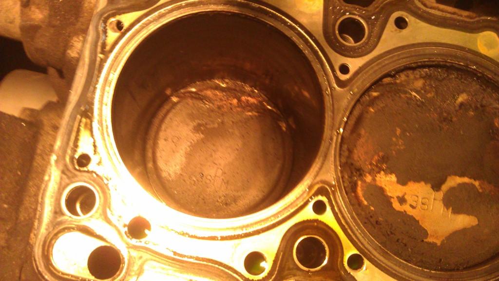

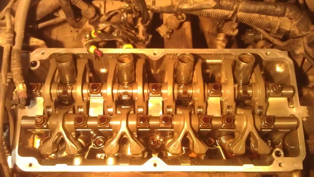

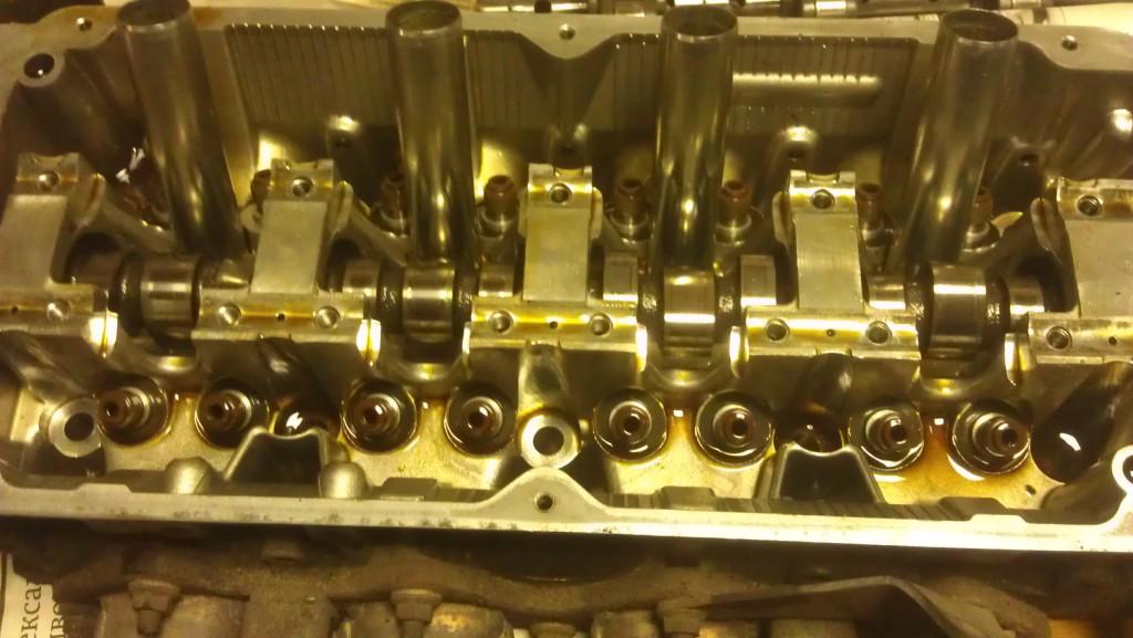

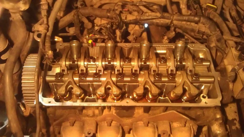

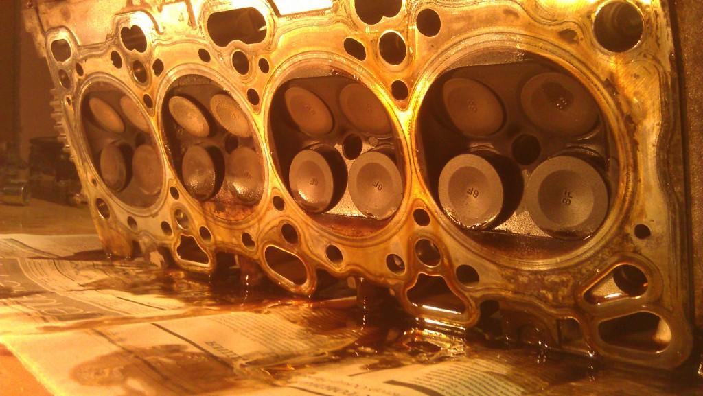

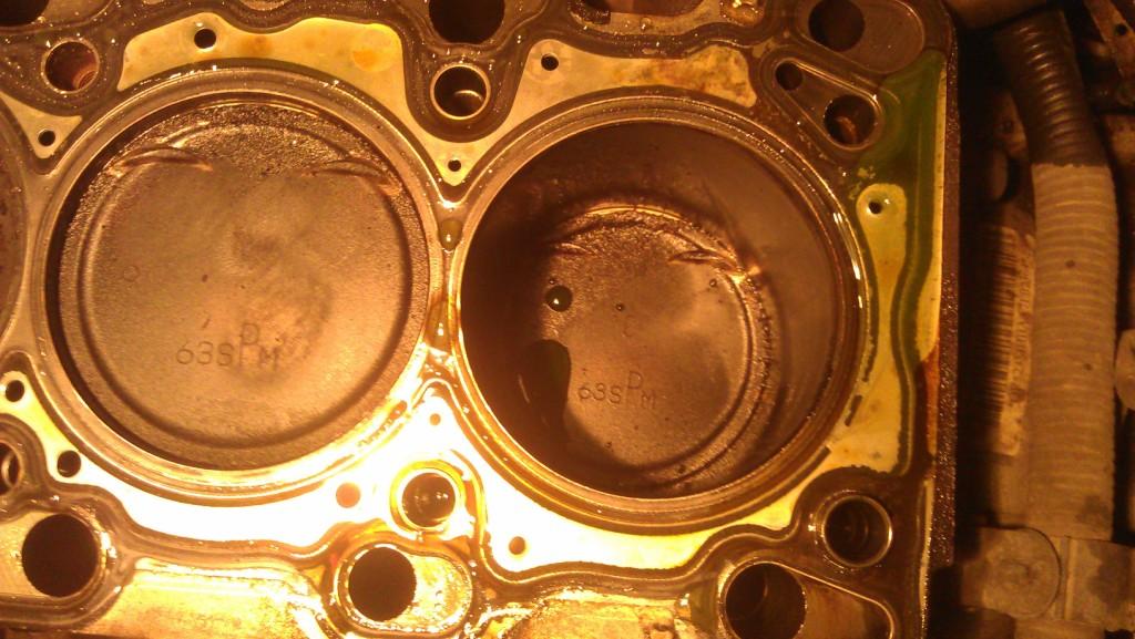

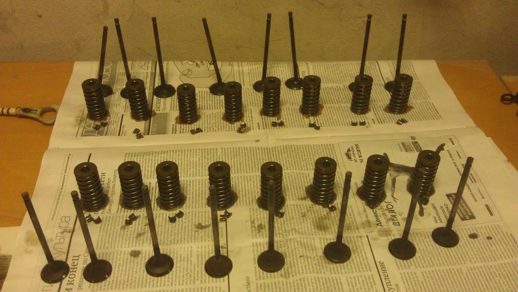

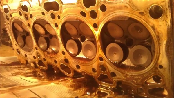

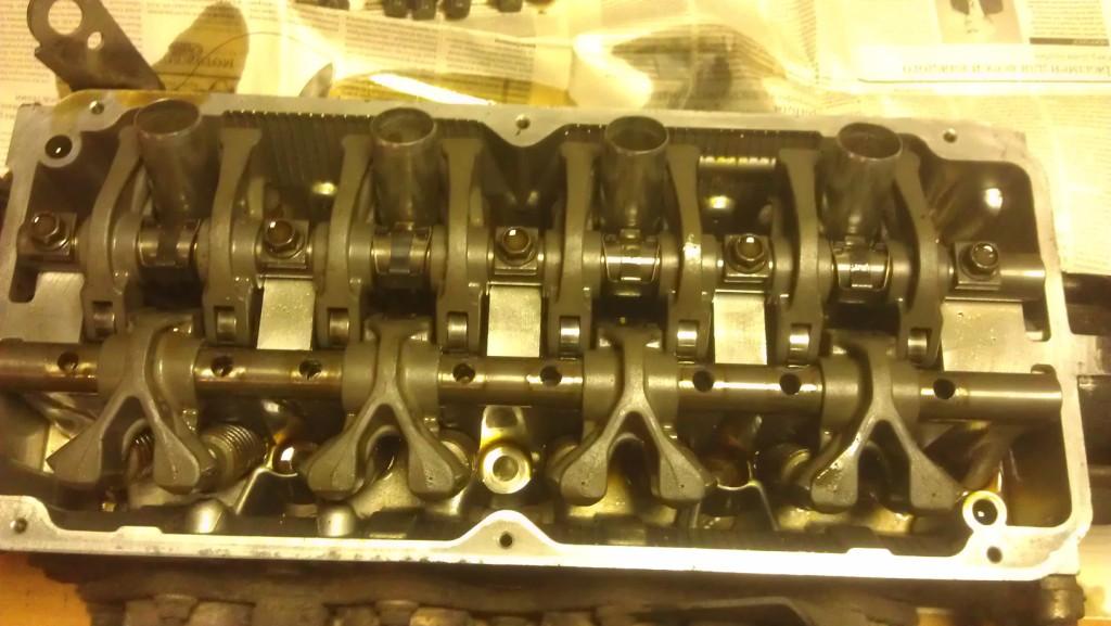

Итак, Chery Tiggo 2.0, 55000 км с последней замены ремней и роликов, небольшая нагрузка, удар и автомобиль больше не заводится. По звуку двигателя я сразу понял, что что то не то с ГРМ, но хорошо хоть коленвал крутится, двигатель не заклинило уже радует. Притянули домой, снял верхний кожух з ГРМ а он целый, обрадовался но зря, когда снял нижний кожух увидел разорванный в дребезги балансировочный ремень и заклинивший ролик, натяжитель этого ремня, попали куски этого ремня под ГРМ и он проскочил на какое то количество зубов. Короче в связи с дороговизной ремонта решил сам делать ремонт, никогда правда двигатель не разбирал, но любопытно было там поковыряться. После снятия головки блока цилиндров увидели 8 согнутых впускных клапанов и сначала шуганулись, увидев дырки в цилиндрах. Думал пробило, но как оказалось это стационарные вырезы в цилиндрах, поэтому вздохнул с облегчением.

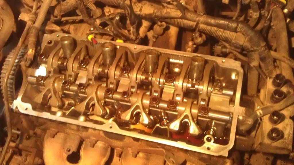

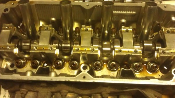

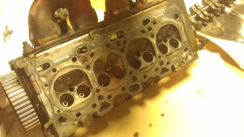

Итак, в ремонте в принципе ничего сложного, коллектор выпускной не снимал, впускной снимал, на ютубе куча видео как притирать клапана, надевать маслосъемные колпачки и т.д. Головку прижимал по книжке, сначала на 40 Н.м., а потом два раза по 90 градусов ключ проворачивал, вроде как пока все ОК, гидрокомпенсаторы не менял. Ну и так как делал сам фото прилагаются, может кому понадобится.
Обошелся ремонт: клапана, впускные выпускные (поменял на всяк случай) 500 грн., комплект прокладок для капремонта двигателя 350 грн., ну и без цен масло, масло промывочное, фильтр масленый, антифриз, 4 ремня, 3 ролика.
Из особенностей, потребуется спец ключ для рассухаривания клапанов (около 500 грн) есть дешевле, щипцы для снятия маслосъемных колпачков (180 грн) можно в принципе и обычными плоскогубцами, направляющая для насаживания маслосъемных колпачков (40 грн), ключ динамометрический (у меня был)

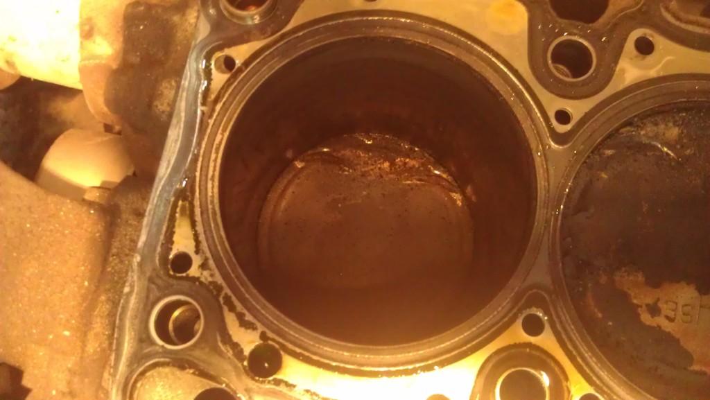

ПС. Кстати автомобиль прошел на газу 70 000 км, выпускные клапана в хорошем состоянии, на мой взгляд. :-)

Продолжение

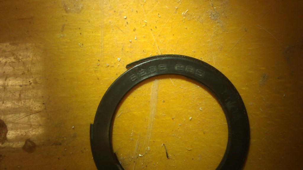

Еще

Ian написав:
....когда снял нижний кожух увидел разорванный в дребезги балансировочный ремень и заклинивший ролик, натяжитель этого ремня, попали куски этого ремня под ГРМ и он проскочил на какое то количество зубов.
"Неродные" ремни и ролики наверно надо проверять почаще... не ждать 40т.км.

ремни dayco, а ролики типа митсубиси, ремни все в отличном состоянии были, а вот ролик все таки подвел. Хотя я уже не первый раз меняю ремни и ролики на двух Тигах (2.0 и 2.4) и если ремни нормальные по состоянию, то у роликов всегда шат был

А ролик так и был - открытый?
Я тоже менял родные на 70000. Ролики типа митсубиси (в каких то стремных коробках), на них написано NTN или TNT (не помню). Балансирный ремень тоже Dayсo. Отпишитесь что написано на вашем ролике...
Пон листопада 04, 2013 11:58
Повідомлень: 230
Повідомлення Re: Замена клапанов на Chery Tiggo 2.0
Ролик был закрытым, но эти пластиковые защиты разломало и на тех частях, что я нашел никаких надписей не было. Короче, что за ролик останется загадкой. :-)

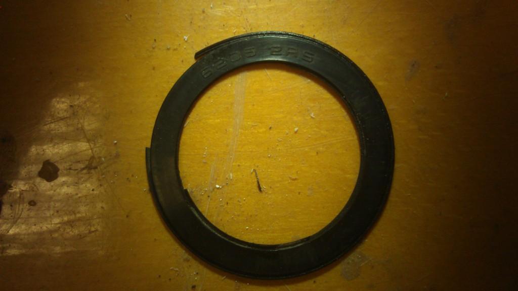

Залез сегодня в яму и нашел одну из заглушек, по всей видимости, когда нижний кожух ГРМ снимал, она упала в яму и закатилась, что я ее сразу не нашел, так что задача решена.

Чета эта заглушка похожа на пыльник подшипника
Вів листопада 12, 2013 10:30
Повідомлень: 230
Ну правильно, я ее просто так назвал, она с подшипника который заклинил
