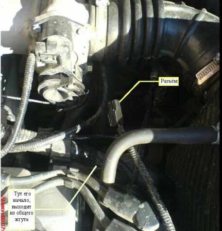

Обнаружил у себя неподключенный разъём......
Куда его подключить?

Хлопцы, ну сходите к свои Тигрятам 2,0
гляньте куда этот разъем должен быть подключен??????

Сходил. Вниз уходит на кпп. Скорее всего к датчику заднего хода.
Если не найдеш, буду глядеть внимательнее.
Тьфу присмотрелся к твоей фоте.
У меня такого нет.
Я думал он из поперечного жгута выходит. С опозданием заметил чо тот что в низ уходит на твоей фоте присутствует.
Tiggo SriBlo 2.0
Ср июн 25, 2008 16:04
Сообщение
Ну, я конеч-то не "хлопец", но честно сбегала и посмотрела... :oops:
У меня сей разъем подключен.
К мотору справа.
Извините за слэнг, но пишу как знаю 8-)
Терминологию механика пока не освоила :-D :-D :-D

Медная гайка - это датчик температуры двигателя для щитка приборов.
andrey35 у тебя стрелочка температуры шевелится или нет ?

Сообщение разъём
Температуру на панели приборов показывает
Сейчас пойду получше сфоткаю, какой это шнур (разъём на шнуре - МАМА!!!)

Облазил всё в том районе, единственный разъем похожий на твой - это действительно идущий на датчик температур, ммм может их у тебя 2 8-)
