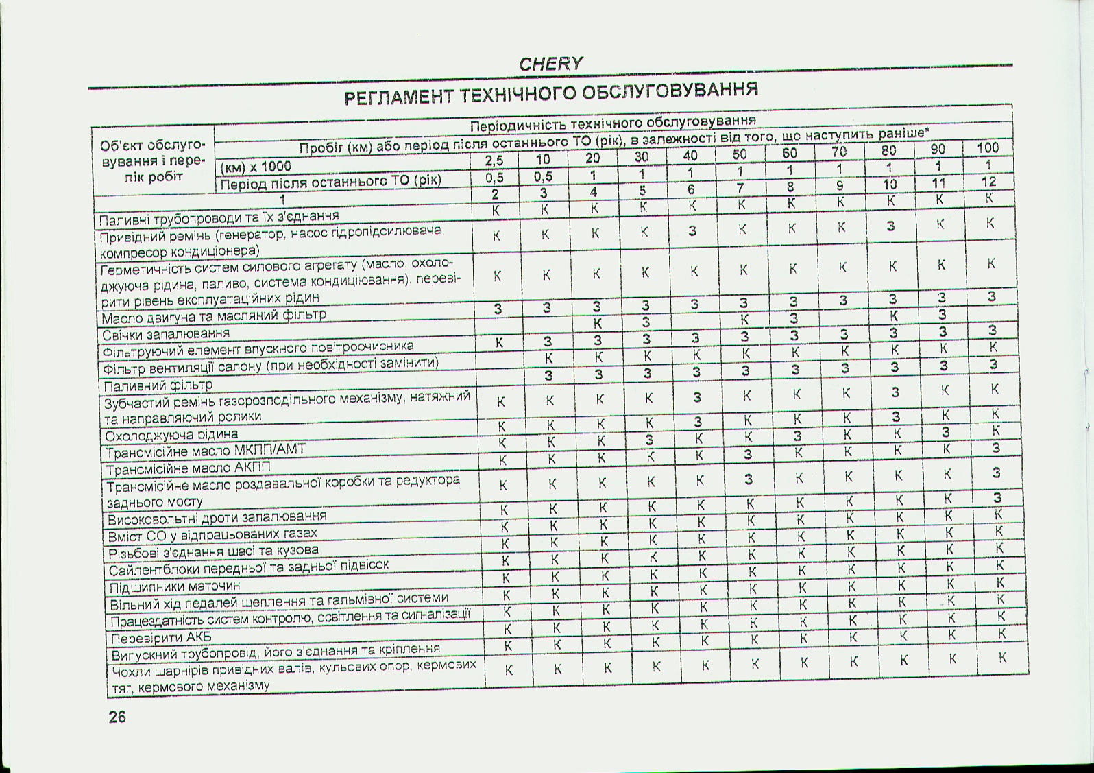

Здраствуйте.
Потерял сервисную книжку, Tiggo FL 1.8
Если не трудно, выложите сканы регламента ТО
Заранее благодарен

Спасибо, но к сожалению, там только по Митсубишевским двигателям информация
Пон березня 02, 2015 15:54
Повідомлень: 810
Звідки: mobilis in mobile
Повідомлення Re: Регламент ТО
А какая разница ?????
У нас все через 10000 делается (примерно).
Хуже не будет. Обычный, почти для всех машин такого типа, регламент. :?

Завтра,послезавтра :oops: :oops: :oops: пойду скину сканы на флеш и вечером попробую впихнуть их заказчику :?

Сейчас,сейчас...

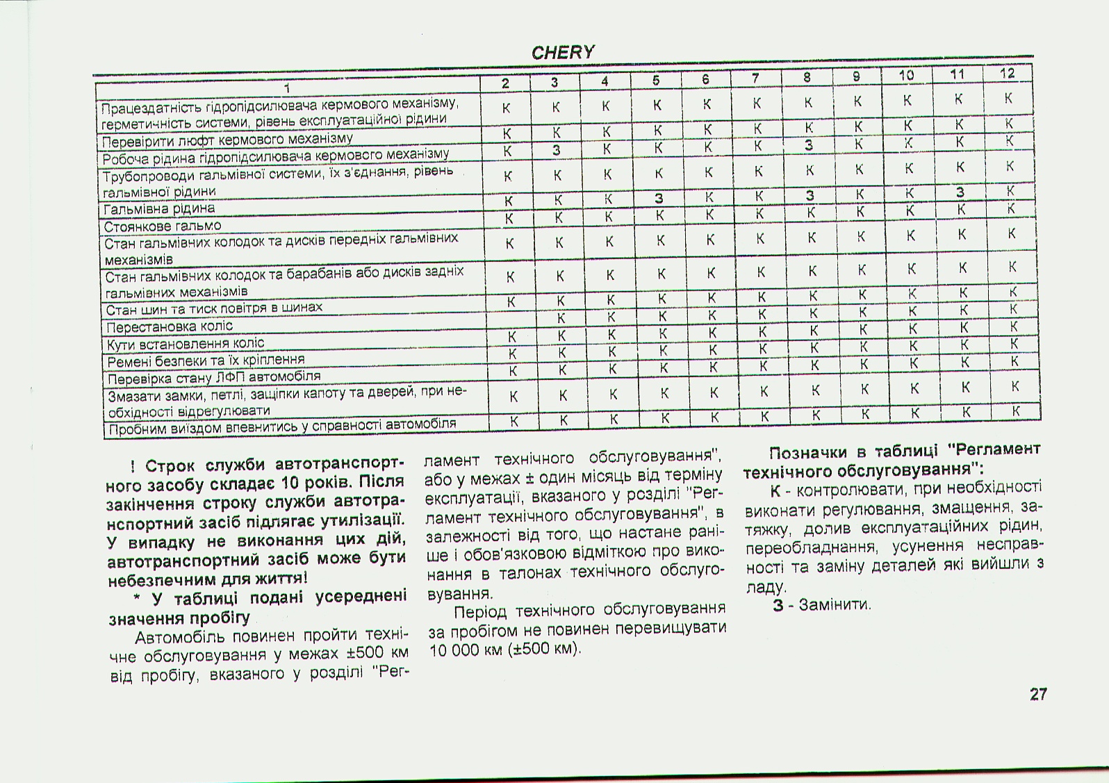

И второй...На нулевом ТО хотели поменять мне воздухан,хотя в книжке не предусмотрена замена - они сказали что программа в их компе требует замены,я сказал что в книге нет замены на ТО-0,мне ответили что книга на все Чери и могут быть несовпадения.Я сказал что сервисная является официальным документом и не может быть одинаковой для QQ и для Tiggo .Так удалось избежать внеплановой растраты 300гр. при курсе 18-19 за воздушный фильтр :P

Большое спасибо
