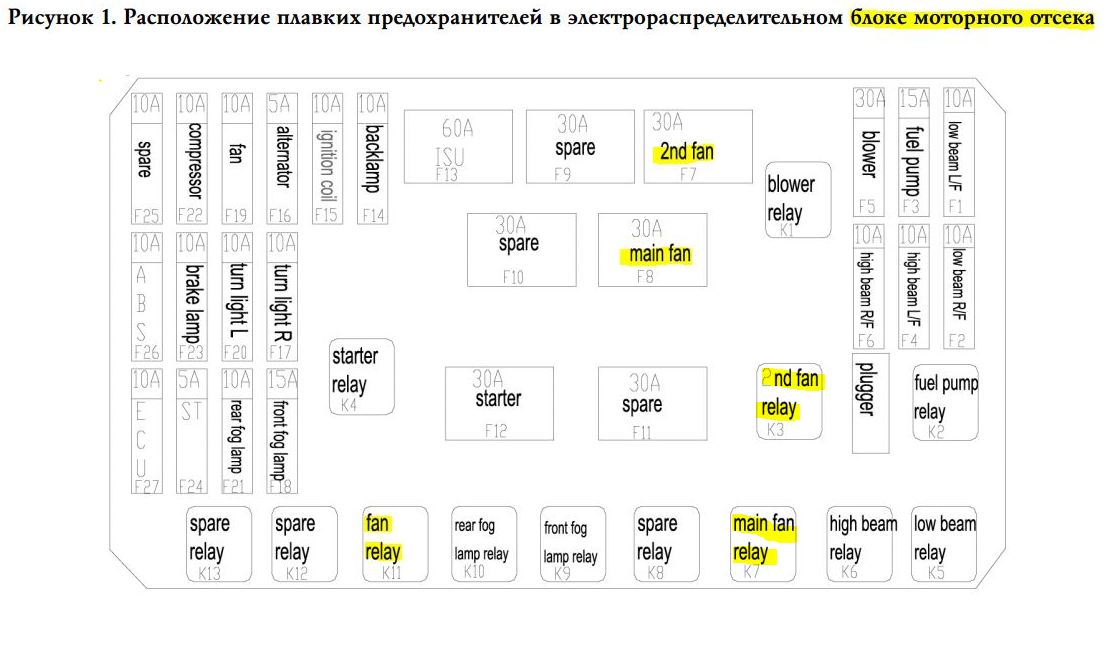

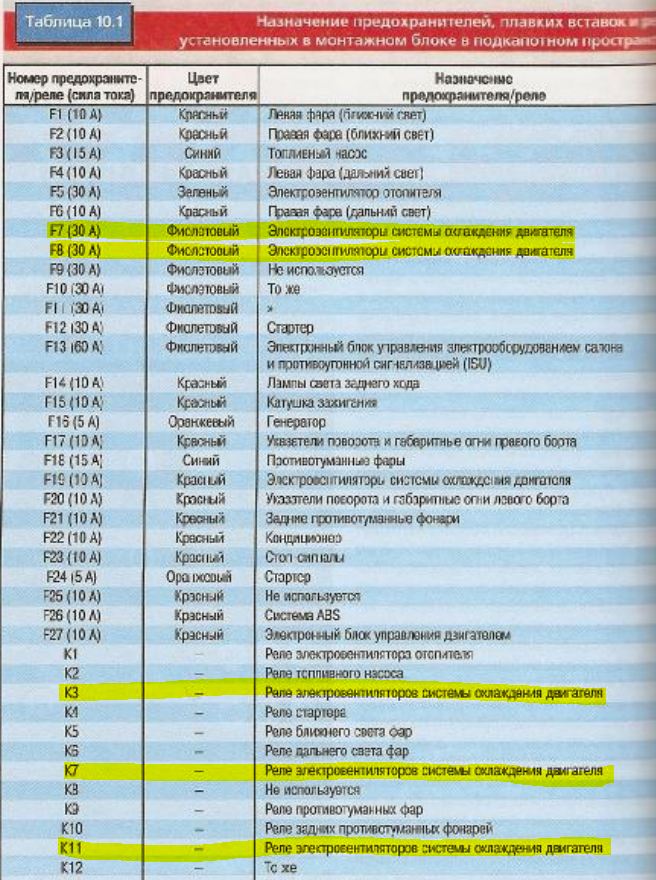

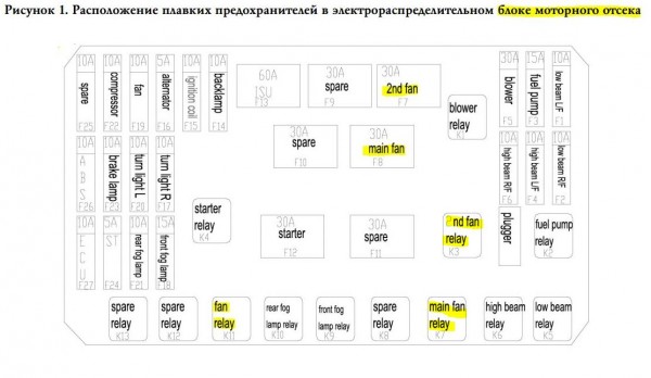

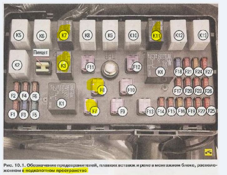

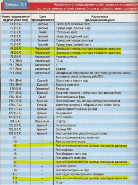

Седня в пробке чуть не закипел,не включаются даже когда включаешь кондиционер.Я грешу на предохнатель,а где стоит тот что на вентиляторы?
Сер вересня 19, 2012 22:31
Повідомлень: 902
Звідки: Украина
Повідомлення Re: Не работают вентиляторы охлаждения!
В мануале нарисовано так:

А вот из книги серии "Ремонт без проблем". Тоже самое, но перевёрнуто и нагляднее.
