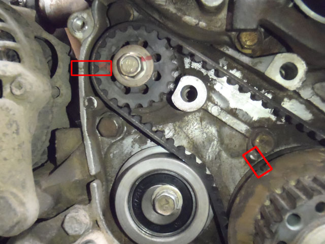

Двигатель 4G64, есть ли разница какой стороной поставить натяжной ролик балансировочного ремня?

Насколько помню он по другому не станет. Ставиться буртиком к двигателю

А так как стал?

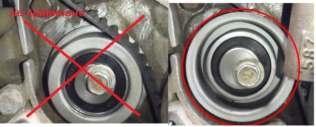

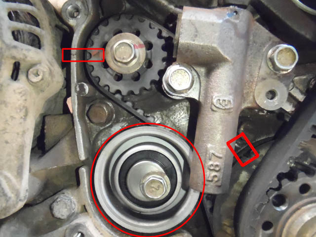

Вам же показано как должно быть, а не как стал.

Может быть я могу сказать что будет если ролик развернуть буртиком наружу от двигателя, уже писал где-то в такой теме - поставил "умелец" именно так как на второй картинке. В итоге при замене следующего комплекта после 56т.км пробега ремень от него был порэпанным по краю, и как бы на грани разрыва уже вот-вот...

Я так и поставил, но не уверен в правильности

Еще в многих видео люди говорят, что нужно ставить от двигателя, вот поэтому и сомнения

Почитал многие форумы и нашел людей, которые поставили буртиком к двигателю и у всех были проблемы. Поэтому решил, что переставлю ролик от двигателя и всем советую!

Тогда тупик, ремень первый раз менял сам, до меня с завода туда никто не лазил, это точно, ролик стоял именно буртиком к двигателю, уже было по срокам две замены ГРМ.
Может не столь критично куда стоит буртик???

На Истаре, Эларе при установке не "родного" натяжного ролика ГРМ он натягивает ремень так, что буртик получается назад. А в оригинале - вперед. И всё прекрасно работает.
