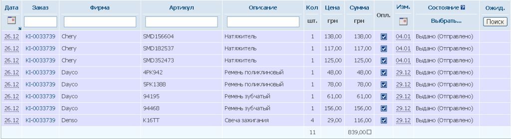

Повідомлення Re: F.A.Q по Tiggo
Сцепление 2,4 4х4
1. Выжимной подшипник SACHS 3151 808 001 – 200 грн, (3151878001- это старый номер)
2. Корзина сцепления SACHS 3082 642 901 – 1640 грн.
3. Диск сцепления SACHS 1862 800 001 – 490 грн.
Сальники 2,4 4х4:
1. левый КПП QR523T-2310113
2. правый КПП QR523T-2310115
3. левый в раздатке QR523T-1802523
4. правый в раздатке QR523T-1802231
5. сальник раздатки на карданный вал QR523T-1802121.
Ремни и ролики + свечи для 2.4 4х4 на фото

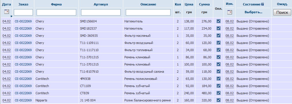

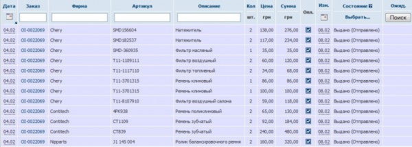

Chery Tiggo 2,4 4x2

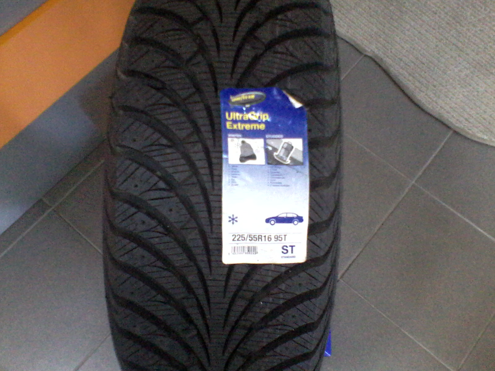

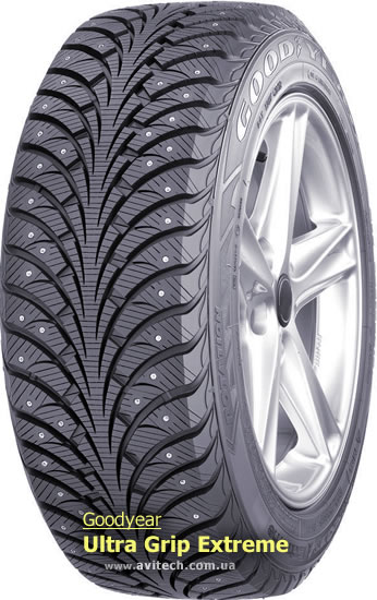

подскажите, какую лучше брать резину (зима) на тигра 235\60 или 215/65??? :D
Сер листопада 27, 2013 13:36
Повідомлень: 902
Звідки: Украина
Первый размер лучше на лето, второй - на зиму. Только там вроде 215/70.
Сер листопада 27, 2013 14:48
Повідомлень: 810
Звідки: mobilis in mobile
Отакую----
