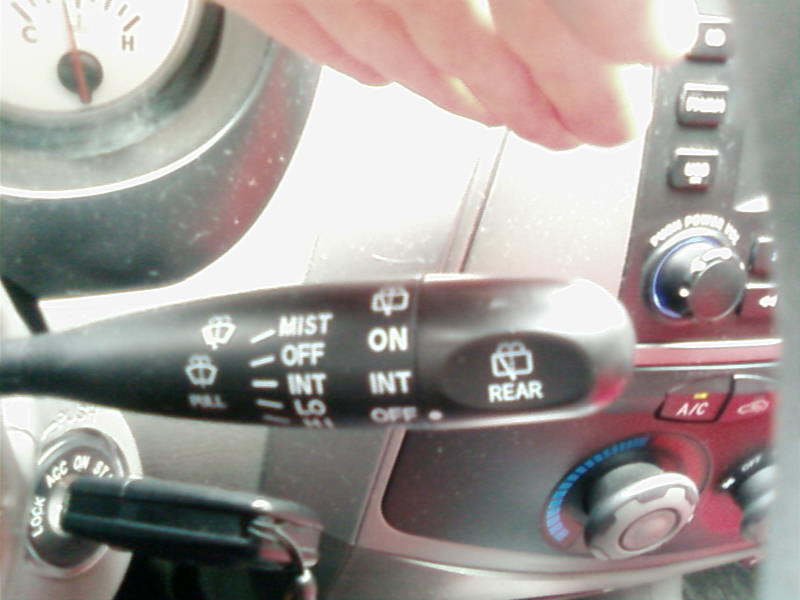

Некоторое время назад, избавляясь от глюка "не выключение заднего дворника" поменял пререключатель управления дворниками. Вроде бы глюк пропал, не было толком возможности проверить. Но суть не в этом. А вот в чем (Ниже привожу фотку нового переключателя), на новом переключателе появилось новое положение "INT" между положениями "ON" и "OFF". Как мне объяснили это положение включает задний дворник в периодическую работу, как и дворники лобового стекла. Но, увы дворник (задний) в "периодическом" режиме не работает. Хочу отметить на старом переключателе такого положения не было. Так вот вопрос: Как можно заставить работать задний дворник в "периодичном" режиме.

Повідомлення Re: Не выключается задний дворник
Оп-па. У меня изначально задний работает в периодическом режиме... И "INT" есть с момента покупки...
