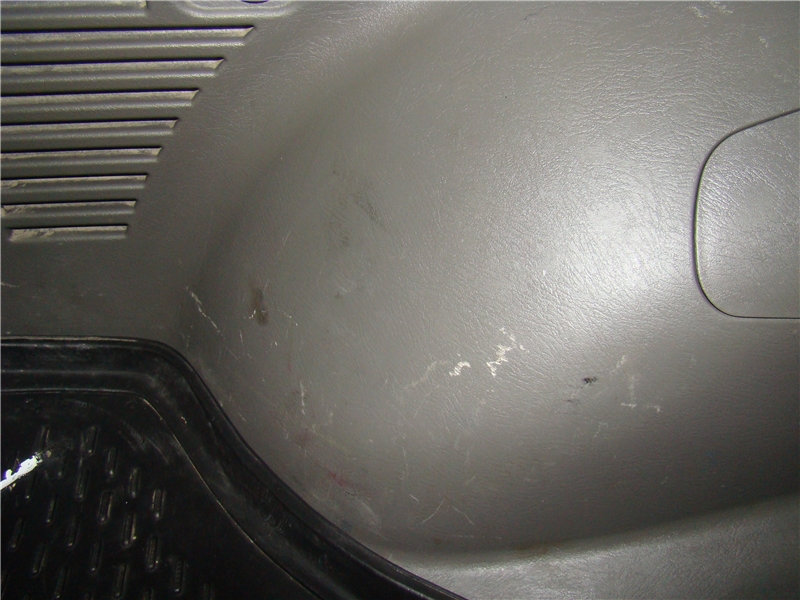

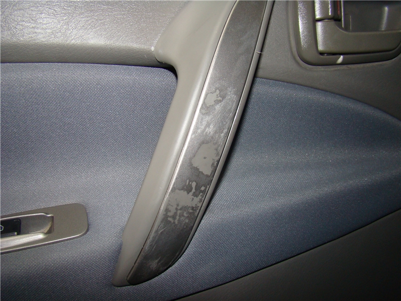

Привет ребята,вот такая проблемка,возил пару раз товар в Одессу,пошкрябалась пластмасса,как сделать новый вид ?

никак. а ручки можеш пообдирать до конца

Да не может быть,кросочкой никак чтоле ?

можно и покрасить но дмаю не на долго
проще всего обтянуть эту накладку кожей и не париться

Ну почему же не на долго,в машине больше кроме людей ничего не будет ездить,больше такого не допущу,я просто не знаю,после покраски пятен не будет темных ? На счет кожи,сложно там обшить,и дороговато немного.

Красится запросто,видел Тигго(не клубный),так у него синий декор на торпеде и покрашено в синий ручки и в синей коже руль с ручкой КПП и т.д .Прикольно смотрится,я спросил,он сказал что красил обычным баллончиком,а декор покупал у car-tuning.Покупай серую краску и вперед...

А ещё лучше - плёнкой под "карбон"!
Пн авг 24, 2009 14:17
Сообщение Re: Чем обновить пластмассу салона ?
Такие царапины на торпедо и на боковушках дверей я убирал турбозажигалкой. Зажег направил пару сек. подержал убрал, подержал убрал - оно само собой стягивается, можно немного пальцем протереть, пока горячее. Правда у меня платсик темнее, на светлом могут оставаться темные пятнышки.

Я всю подобную ручке пластмасу обтянул пленкой под карбон, с текстурой плетенка... стало на порядок солидней смотреться (включая ту гадость что вокруг магнитолы и кондишена)

Я тоже или за пленку или за кожу. Краска рано или поздно слезет. Я себе покрасил, как выразился afshadow, гадость вокруг магнитолы, но помогло не на долго, буду чем-то обтягивать.

Ручки обклеил черным матовым оракалом. Стоковую краску надо предварительно смыть! Пришла в голову мысль покрыть пластик защитным слоем бесцветного акрилового лака PRESTO. Он для покрытия металлик, но допускается для любых поверхностей. Попробую и отпишусь 8-)

Ни лак ни крака, это прошлый век.Только карбон или кож. зам..
