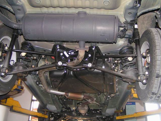

А я не секу в фотожопах потому обьясню словами.Вокруг торчащего из балки глушителя четыре болта , два нижних - самые они.Еще два таких-же находятся на нижних рычагах (это те толстые железные палки , сверху которых стоят пружины :-D ) в месте крепления оных к кузову (впереди задних колес , под порогами) :P
ЗЫ ну и еще раз повторю , что после процедуры Обязательно нужно сделать развал-схождение.

Доходчиво. Сенкс. И без фото--оп :)

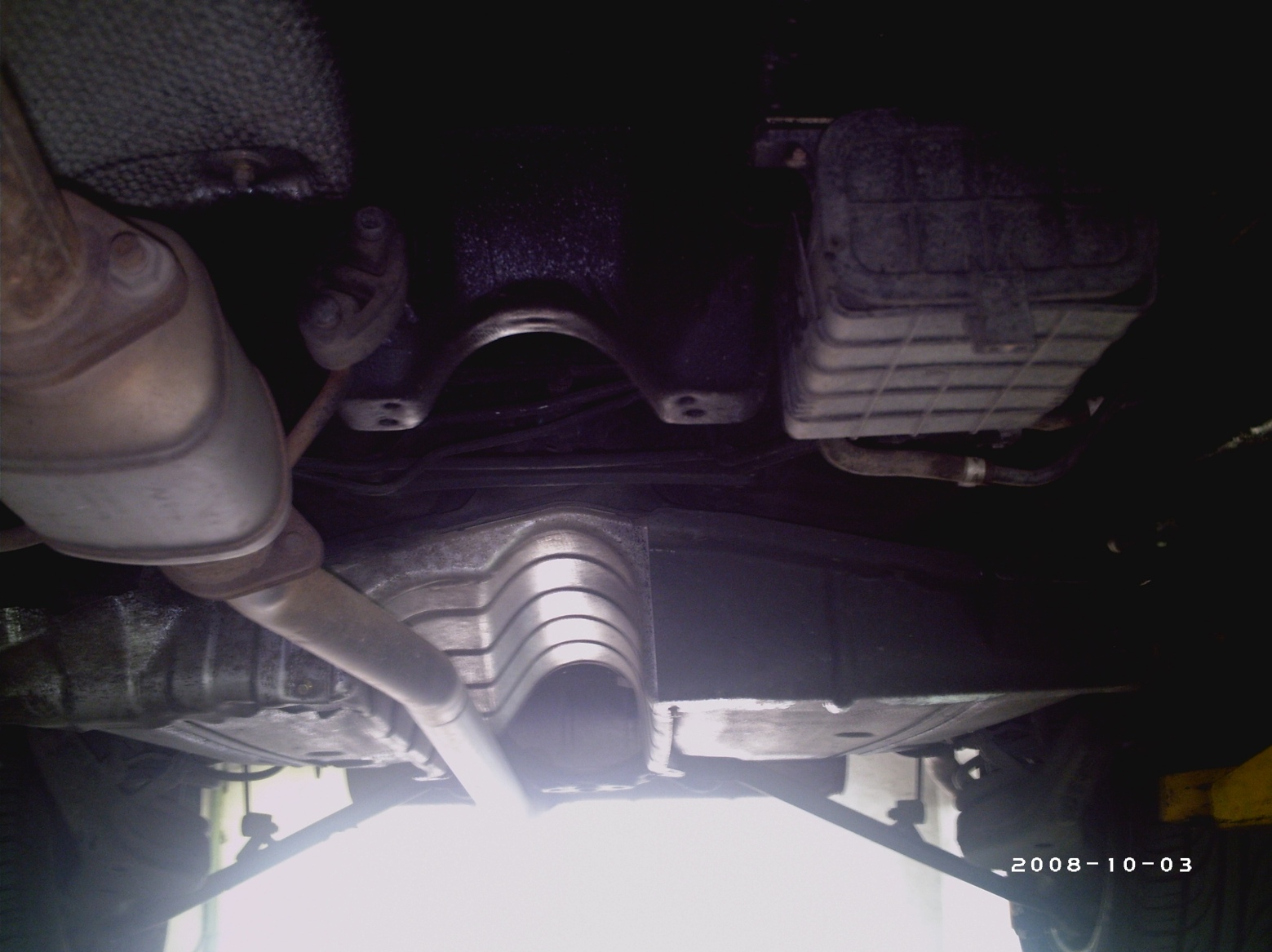

-=Jack=- у тебя бак какой-то другой. у меня двойной, а у тя одинарный

У меня как раз двойной. А вот на фото видно дно и бак Тигго 2,4 АТ.
На 2,0 теоретически можно поставить задний мост. А вот на 2,4 такой фокус уже не получицца...

У меня тоже бак как у Pros,двойной и система выхлопа отличается,Тигго 2.0,куплена в августе

ээ народ, ведь уже обсуждали что на 2,0 и 2,4 разные баки и выхлопные системы. А розвал делать это трабл. Жек попроси, просто когда отрегулируют болтом на стойтеке, сильней затянуть этот же болт. но всеравно он попустится (( . у меня такая проблема тока с левой стороны (водительской), постоянно сбивается развал. :(
