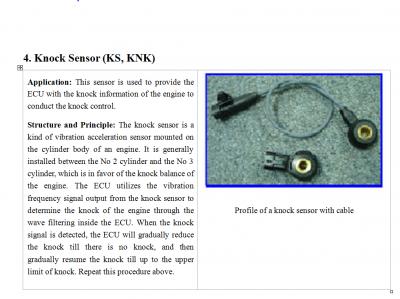

Увы, сэр, Вы -- лузеееррр Кто сказал ????????
Вложение:
Снимок 567.PNG [ 431.54 КБ | Просмотров: 4784 ]
А это приблизительный перевод:
Этот датчик используется, чтобы предоставить ЭКЮ информацию об ударе двигателя, чтобы провести контроль за ударом.
Структура и Принцип: датчик удара - своего рода датчик ускорения вибрации, установленный на цилиндрическом корпусе двигателя. Это вообще установлено между цилиндром № 2 и цилиндром № 3, который выступает "за" баланс удара двигателя. ЭКЮ использует продукцию сигнала частоты вибрации от датчика удара, чтобы определить удар двигателя посредством фильтрования волны в ЭКЮ. Когда сигнал удара будет обнаружен, ЭКЮ будет постепенно уменьшать удар, пока нет никакого удара, и затем постепенно возобновляйте удар до до верхнего предела удара. Повторите эту процедуру выше.
Короче-- прошла детонация ("стучат пальцы", по дедовскому) угол опережения зажигания-- в минус и так каждый раз.
