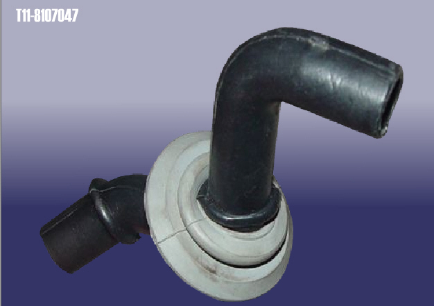

Если вы точно уверены что не стекает конденсат (а проверить очень легко - заведите авто, включите кондиционер и спустя определенное время за правым передним колесом должна появится лужица), то у вас вероятно таже беда что и была у меня, а именно - закупорена трубка-дренаж. Закупорена она у меня была вследтвие внутренних заусениц патрубка (трубка пластиковая, за счет некачественной спайки внутри отверстие было сужено из-за заусениц.) Вот эта трубка, вернее часть дренажной системы соединяющая внутренние патрубки (в салоне) и внешние (под днищем за правым колесом)

Затем выковорять (отсоединив от патрубков) ту детальку в виде загогулины которую я продемонстрировал выше и отверткой поколупаться в ее внутренностях. Перед этим можно попробовать продуть, если воздух не проходит, то на лицо ее забитость.
Затем собрать все в обратном порядке.
