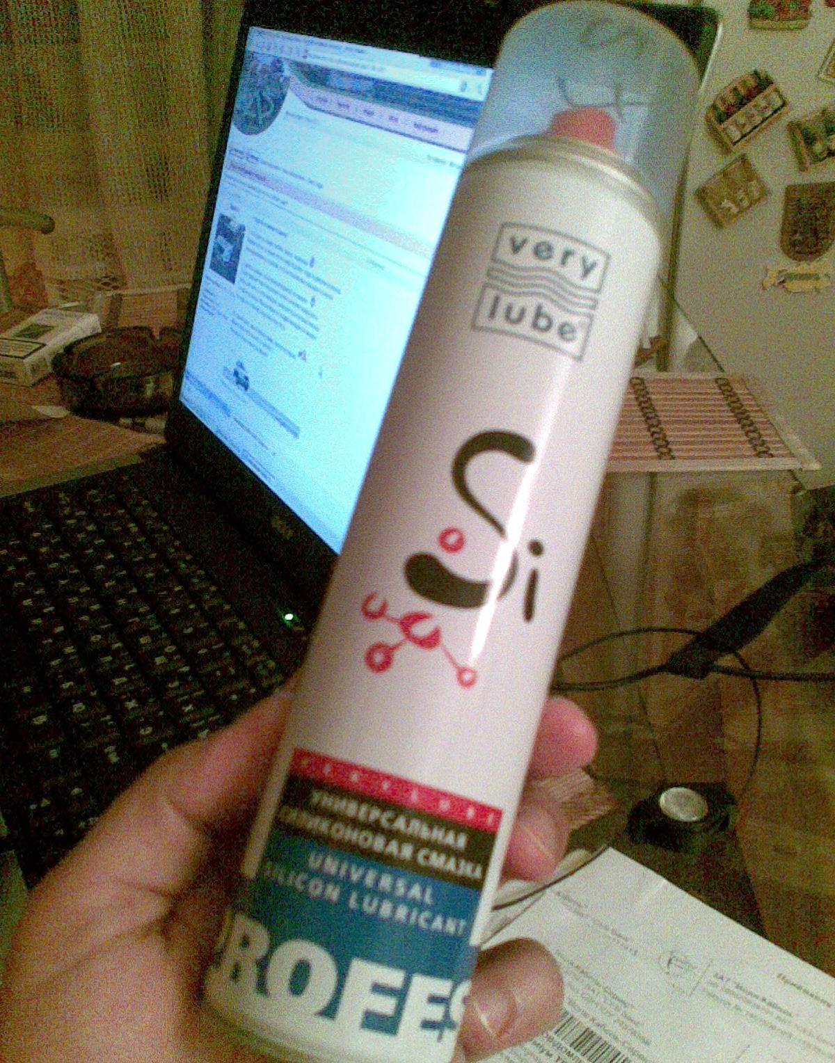

2 панда кунг-фу: во! это самая классная силиконка из всех!!!

И я сегодня купил такой силикон, просто другого не было, а оказывается ещё и силикон классный... :D

Я сегодня тоже купил этот ХАДОвский силикон. Т.к. мой предыдущий Шелл закончился(((
