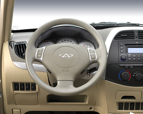

Егорка написав:
Тогда как же подушка?
Вот картинка нашего руля
Нед грудня 07, 2008 16:11 WWW
