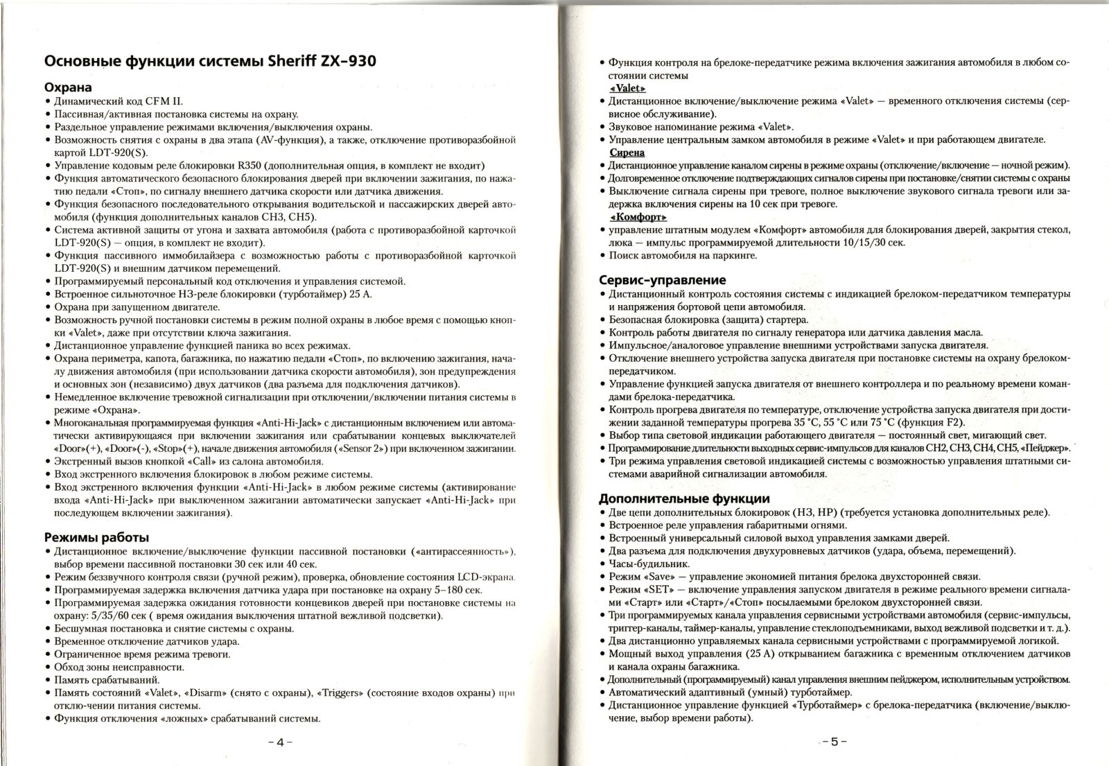

Классная сигналка,радиус действия реально больше 1 км ,неоднократно лткрывал машину мужикам на рыбалке что-бы что-то взять,а сам был в это время более чем за км.,обратная связь реально более 2км,и еще классная функция напряжения аккумулятора и Т в салоне.Не подключал толька запуск,побоялся....

Повідомлення Re: Замена штатной сигналки
Описание
