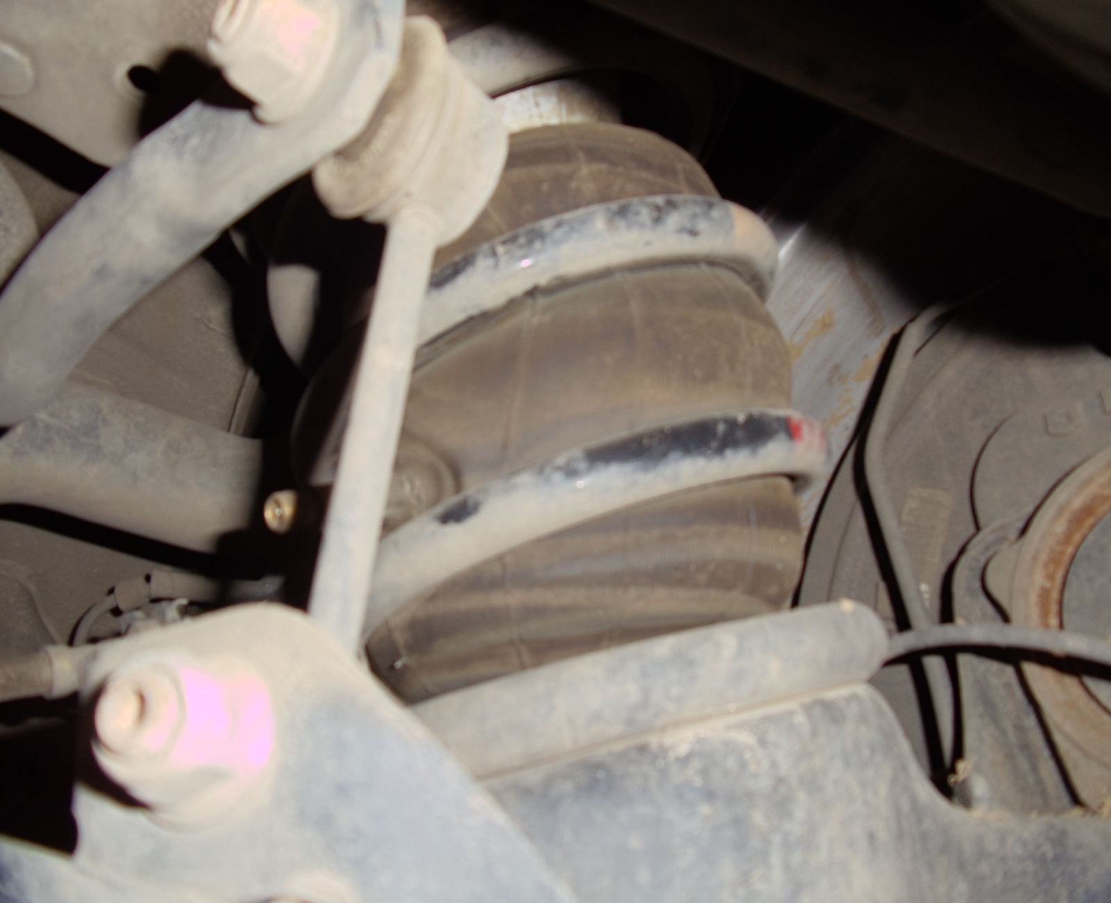

Доброго времени суток! Форумчане а кто нибудь думал об установке сего девайса?

У нас в пружине отбойник и он слегка мешать будет! Но в принципе если подумать - то вариант интересный! Люди пишут что 60000 ходят! При такой цене - менять как расходник!

Нет 60000 не пройдут.Ну подумай сам,посмотри на свое фото(сосок балона трется о виток пружины )и это каждодневно с примесью песка и грязи.Я уж не говорю о самом болоне ,как он трется о пружину .Так ,что мое мнение-"Не долго ему жить". :sad:

Сам не использовал! но люди пишут что более года юзают и все гут! Касательно соска - там проставка в пружину под балон , так ее подрезать надо, что бы сосок между ветков был!

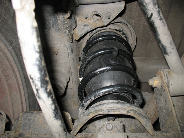

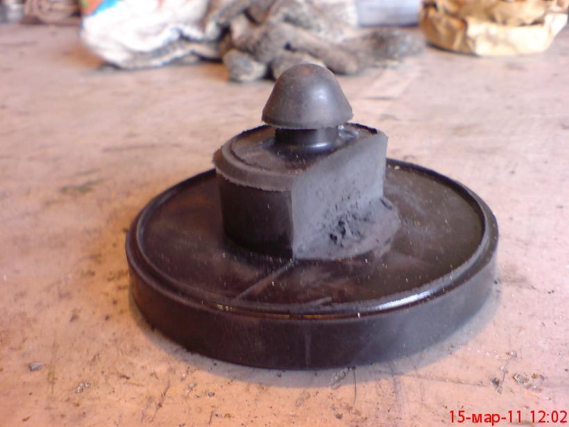

Даный девайс на моем тигре стоит уже месяца два и только положительные впечетления. Отбойник родной снимается и в приужину "впихивается" эта подушка. У меня в ней давление 0.8 атмосферы и для меня это оптимально, машина гораздо мягче. А вот ездил на охоту 4 человека + збруя + 2 разделаных кабанчика, качал давление 1.1. атмосферу, вообще сказка. И это на родных пружинах.
Немного про них описано в разделе купли-продажи относительно усиленых пружин. У Алехи они тоже стоят.
П.С. Соски не мешают практически, главное правильно их выставить.
Да, вот эти проставки ставить не надо

Один раз установил и все ;) . Относительно подкачки, я проверяю давление раз в месяц или когда надо что-либо загрузить в авто. У меня еще выведены шланги в салон, качаю не залезая под машину и с одного соска. Если машина не при гружена, или два человека то работает подушка. Относительно приподняло ли задок особо не сказал, а комфортней стало.
Говорить можно многое про подушки эти, что от них толку нет и т.д., а многие их пользуют, и не только на наших авто и довольны. Есть более дорогие пневмоподушки, и мощнее, их ставят на пикапы для максимального тоннажа.

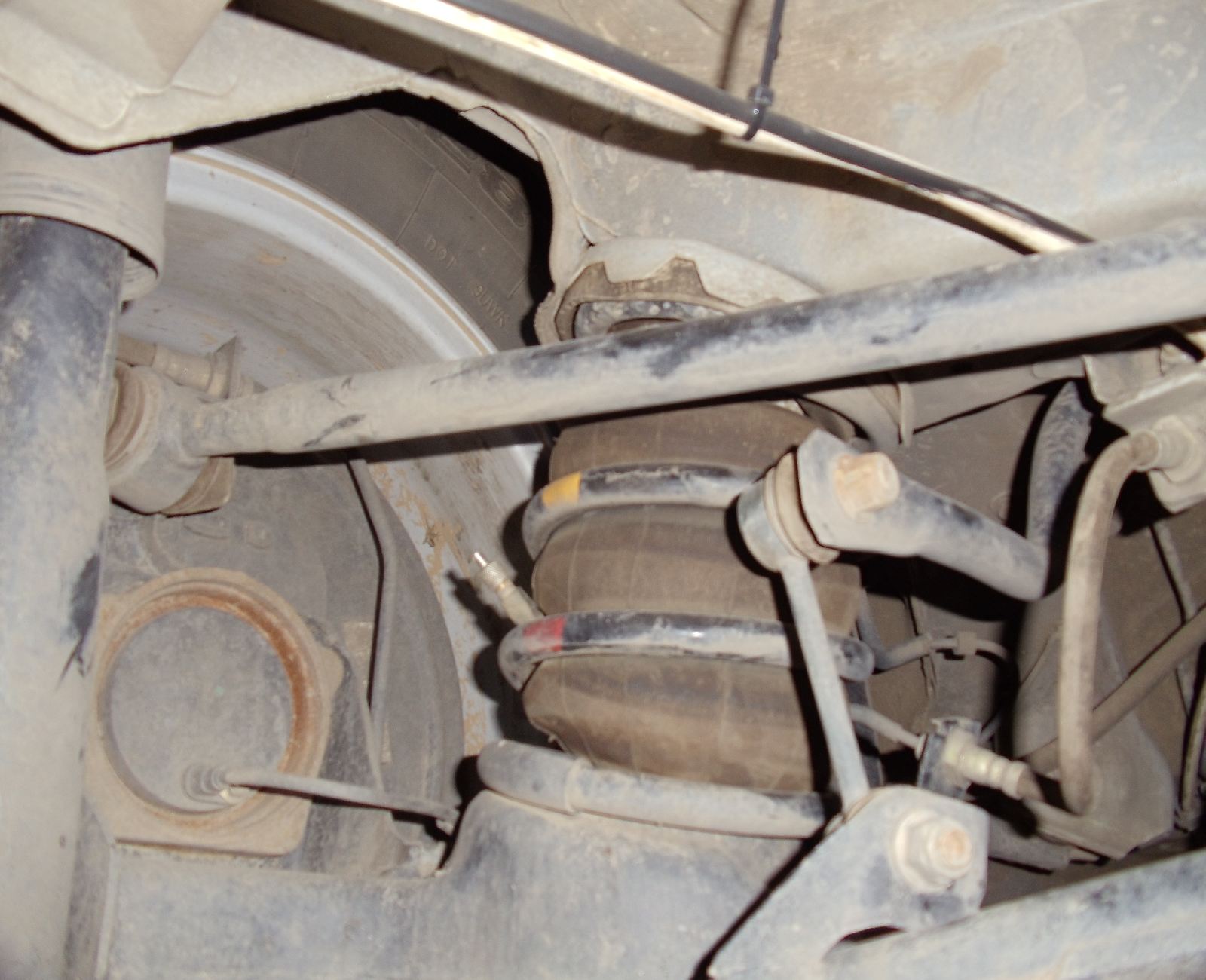

Добрался до гаража с фотоаппаратом и вот мои пневмобалоны, правда мою систему одновременной накачки баллонов пришлось снять временно.

Своим пневмобаллонам качаю давление 0,8 - 0,9, как правило езжу сам, максимум с одним пасажиром, если еду далеко и плюс груженым качаю 1,2 не более.
alex1705 советую Вам немного стравить давление, машинка по мягче станет.
