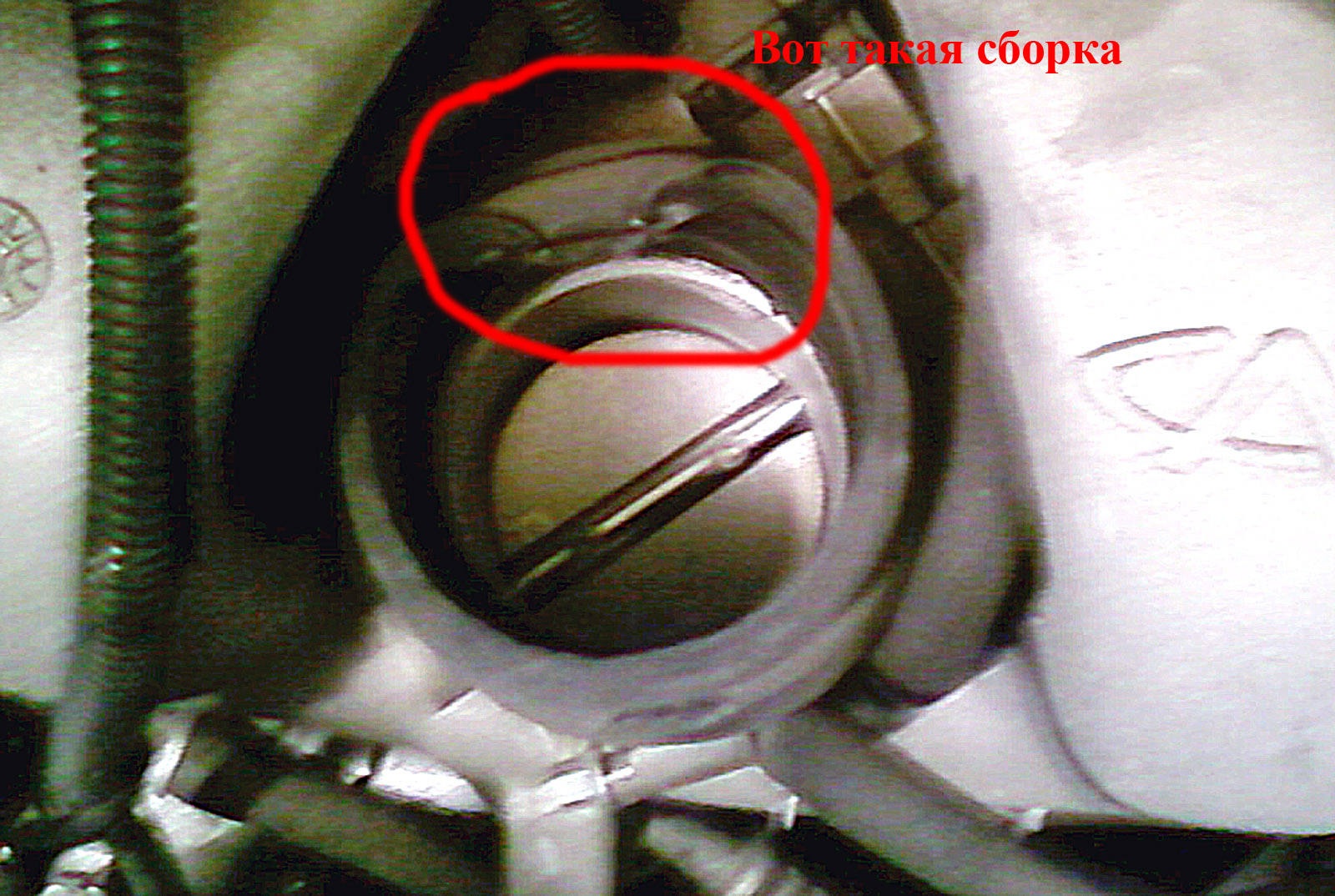

Сегодня решил наконец-то поставить контрагайки на шпильки выпускного коллектора пока не прогорела знаменитая прокладка, и заодно снять пластиковую крышку с двигателя, посмотреть что там и как.
Контрагайки поставил без проблем, а вот когда снял крышку, немало удивился.
Ну во-первых, какой умник додумался крышку сделать частью воздуховода к дроссельной заслонке? Во-вторых, и это следствие из первого, резиновая трубка от крышки к заслонке была собрана весьма оригинально, т.е. трубу крышки просто впихнули в резиновую трубу, при этом пластиком крышки защемило и загнуло внутрь кусок трубы (см.фото), таким образом был постоянный подсос воздуха в этом месте. (а я думал: чего у меня воздушный фильтр такой чистый?).
Собрал обратно уже по-человечески.
Вопрос к опытным: на что такая ситуация могла повлиять в плане работы двигателя?

felix-andrew написав:
Дизайн мама не горюй! Или эстетика! х.з. но по ходу красиво!
Ну должен был троить! Трусить двигатель по ходу! Ну пыль трошки попадала в через дросель! Ну сильно не переживай ты так! Ведь во время заметил!
Суб вересня 11, 2010 16:47
Повідомлення Re: Бортовой журнал Felix'a(Chery ELARA Base )
это обычная ситуация или думаете китайцы сами сообразили? просто стыряли у кого-то
должен был троить, дергаццо, возможно плавали обороты холостые

Вроде не было ничего такого...
6,5 тыс. наездил. Вот поставил на место, вроде чуть мягче на низких передачах двиг работает.

заводил вообще без верхней крышки и ничего не троило. разници в роботе двигателя незаметил.
П'ят жовтня 08, 2010 23:07
Повідомлень: 4707
Звідки: Київ. Україна.
Должно было ошибку не критическую выдать!
Тоесть! ЕСР должно тухнуть при тесте! А у тебя эта лампочка тухнет уже после заводки!
А если хочешь чтоб трусило? То глянь тему эту! глохнет, при открытии маслозаливной горловины
П'ят жовтня 08, 2010 23:13

sanchoc написав:
Сразу и не заметишь. За фильтром стоит датчик расхода воздуха, соответственно его показания в твоем случае были равны 0, и если сразу и не будет заметно, то в ближайшем времени должен загореться чек и комп неправильно будет регулировать смесь. Попробуй поездить без крышки :-) .
