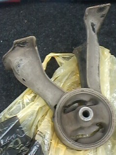

Пробег 95 880 км. Хотел поставить заднюю подушку двигателя оригинал от Лансера 9 (1092A077), но как оказалось, ее крепления отличаются от наших. В наших каждая пара отверстий для крепления подушки на одном уровне, а у Лансера задняя пара не на одном уровне. Пришлось брать родную подушку Chery. Оказалось что она у нас такая же как и на 2-литровых движках (A21-1001710). Вид подушки Лансера и моей старой подушки на фото ниже. Цена для сравнения: оригинал от Лансера ~ 1100 грн, лицензия на Чери (не чистый оригинал) - 250 грн, оригинал - 400 грн. Поставил лицензию, посмотрим, на сколько его хватит.

Хватило ровно на один день((((

Пока ездил на порванной задней подушке, порвалась и передняя. Заказал изготовление резиновой передней на ГСК "Батыевский". Заднюю поставил снова родную. Стало в разы лучше, но полностью вибрация не ушла, т.к. задняя родная подушка не в идеальном состоянии. Пока меняли подушки, нашли два сломанных винта крепления головы блока двигателя. Для их замены пришлось снимать двигатель, чтобы высверлить остатки. Получился жуткий головняк с неидеальным результатом. Изготавливать заднюю подушку ребята в ГСК посчитали лишним, т.к. порванными были только тонкие части сайлента задней подушки. Сейчас вибрация ощущается только при старте или полной остановке авто, в движении - все очень даже тихо. Что делать дальше с этим, пока не определился. По ценам: изготовление сайлента передней подушки - 650 грн. (как в прочем стоит и для задней). Работа по замене передней и задней подушек - 800 грн. (дороговато, конечно, но все на месте).

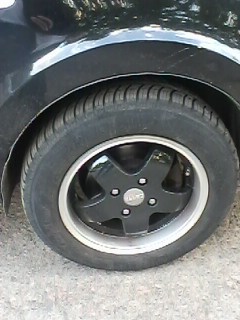

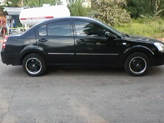

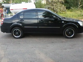

Поржавевшие за 4,5 года железные диски часто вызывают спускание колес по ободу. Плюс их неидеальное ровность и количество прокаток привели меня к решению все-таки перейти на литье. Перерыл кучу вариантов б/у литых дисков, как-то стремно покупать кота в мешке. Решил найти самые дешевые, но новые литые. Родная ширина наших железяк - 6 дюймов при вылете 46, допускаемая замена - 6,5 дюймов с вылетом 40. Поскольку бюджет на диски, мягко говоря, ограничен, искал самые дешевые. 6,5 дюймов дешевле и выбор больше. Остановился на турецком бренде Carre, но вылет на них 35. Все-таки решился. Стали вроде как хорошо, зазоры в норме. Вид машины преобразился - на фото видно) Момент увеличенной ширины диска все-таки сказался - резина у меня 185/65 R15, и она на более широких дисках при вывороте колеса на 45 градусов чиркает подкрылок. 195/55 были родные, но такие больше брать не буду, на наших дорогах гробятся в момент. Если менять, то на 195/60 - такая высота меньше чем 185/65 и проблему чирканья думаю решит.
Модель дисков, которые взял - Carre 509 6,5x15 4x114,3 ET35 DIA67,1 (BLP) - один диск 1008 грн.
Гайки (4*4), нипеля и проставки увеличенного диаметра нового колеса - 450 грн.
Переобуть на ту же резину - 220 грн.

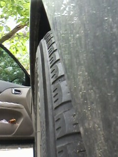

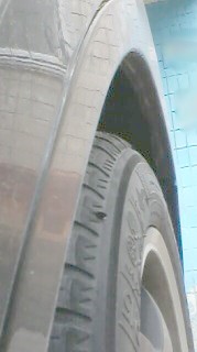

А может проблема не в резине, а в дисках из-за вылета. Сзади не будет по крылу бить?
Ср май 11, 2016 8:40
Зарегистрирован: Сб апр 27, 2013 10:58
Сообщения: 119
Автомобиль: Chery Elara New 1.5L
Сообщение Re: Бортовой журнал lbvf7777 (Chery Elara New 1.5L Comfort P
Не должно. По поводу вылета - тоже вряд ли. Больший вылет еще мог бы давать такое, а меньший точно не должен.
Чт май 12, 2016 0:30
Зарегистрирован: Ср май 13, 2015 15:45
Сообщения: 375
Автомобиль: Chery Eastar 1.8
по фото плохо видно, но колесо ведь теперь под крыло заднее не влезет, при полной загрузке при неровной дороге.
Чт май 12, 2016 8:36
Сообщения: 119
Впритык, но по идее не должно задевать
По данным дискового калькулятора:
http://www.viktoria.by/pics/visual_shin ... lator.html
Колесо будет выпирать наружу на 11 мм (0.4'') относительно штатного. Для большинства автомобилей приемлемо.
