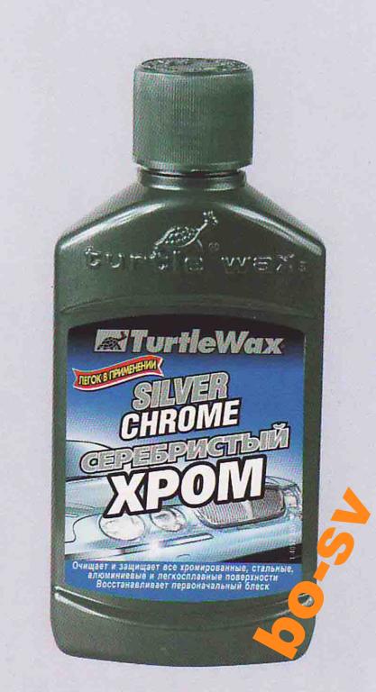

Сегодня прикупил вот такую штуку:
Вечером полировал прицел... результат как обычно намного скромнее рекламы. Точки конечно никуда не делись, единственное что - отмылся хорошо и теперь блестит, и осталась надежда что в дальнейшем будет меньше облазить то что осталось. Ну :? маємо те що маємо, отдирать его от капота не так просто.
