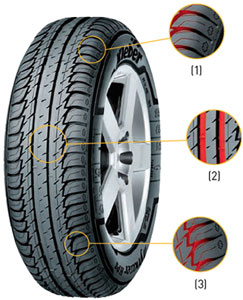

2 месяца назад поставил впереди летнюю резину:
Kleber Dynaxer HP3 185/65 R15 88T
1 месяц назад поставил такую же и сзади.
Резина симметричная, боковины мягкие, бесшумная.
Производство Польша. Цена 1100 за колесо была. Смотрю сейчас уже меньше 1000.
Kleber решил брать из-за предыдущей всесезонки - была Kleber румынская. Брал б/у, но у меня она прошла 3 зимы и 2 лета.

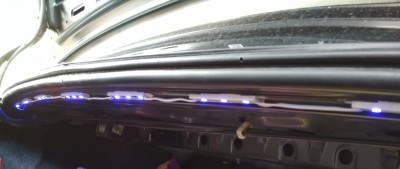

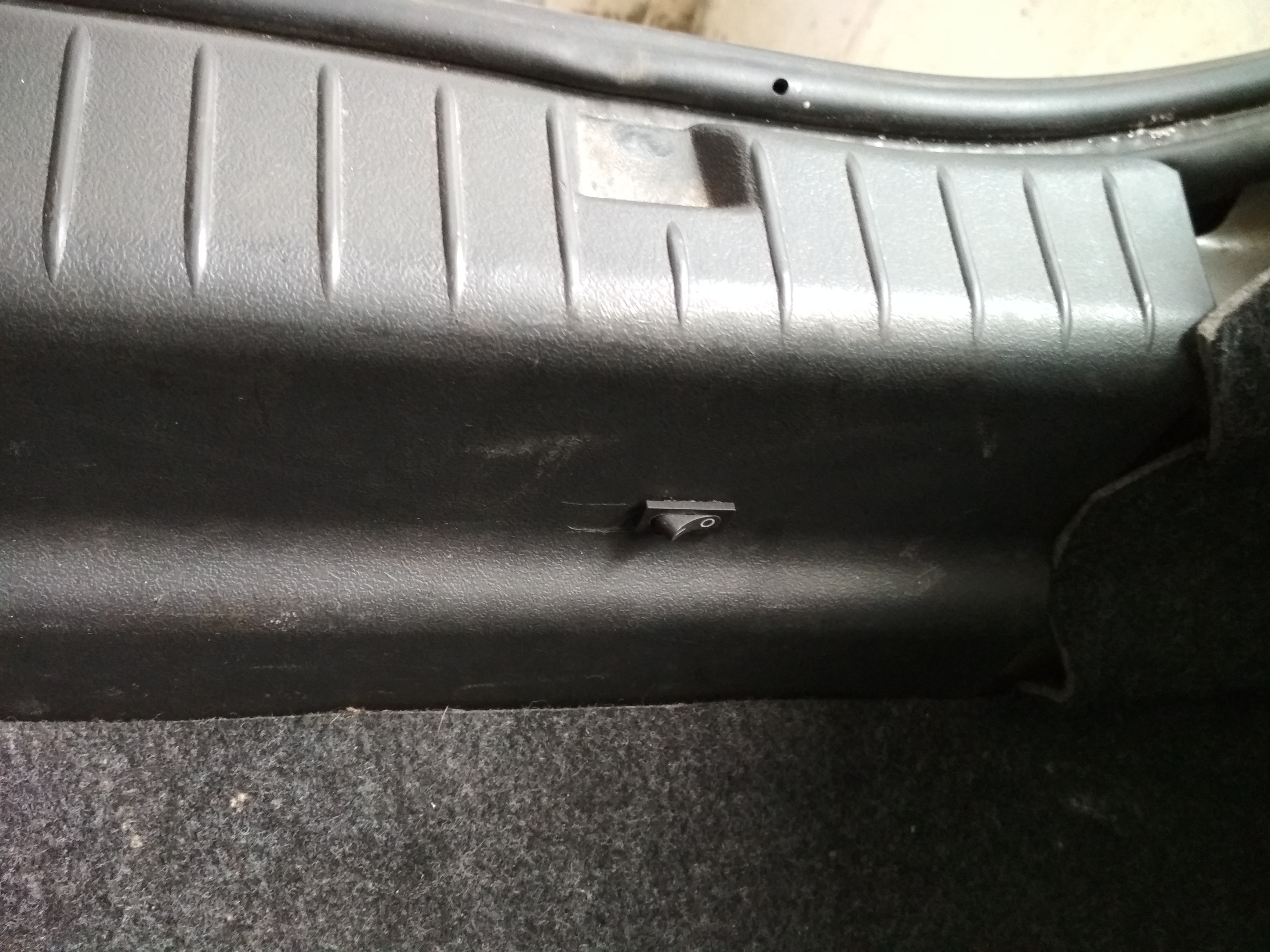

Свершилась еще одна мечта - подсветка багажника. В 1,5 Эларах ее нет изначально. Врезались в проводку габаритов, диоды пошли по краю багажника. Слева от замка багажника поставили кнопку включения, чтобы зря не горела с габаритами все время.

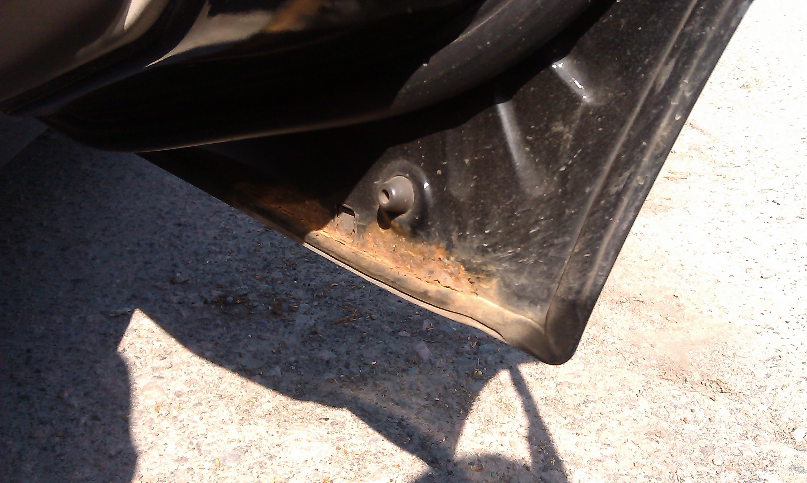

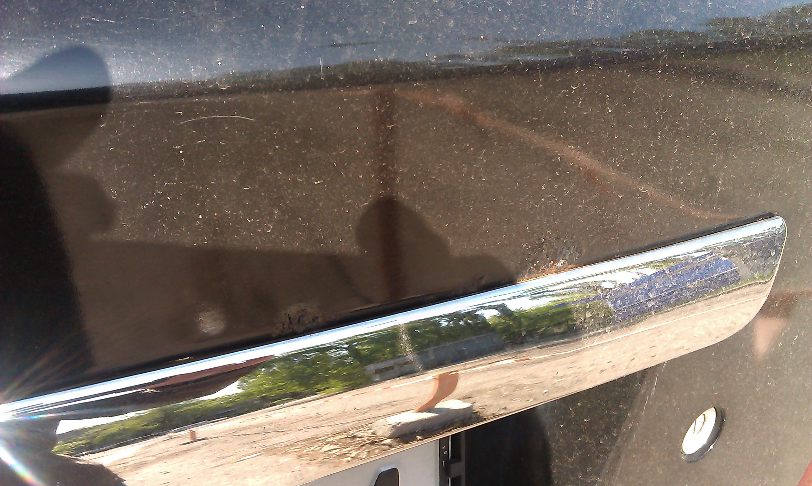

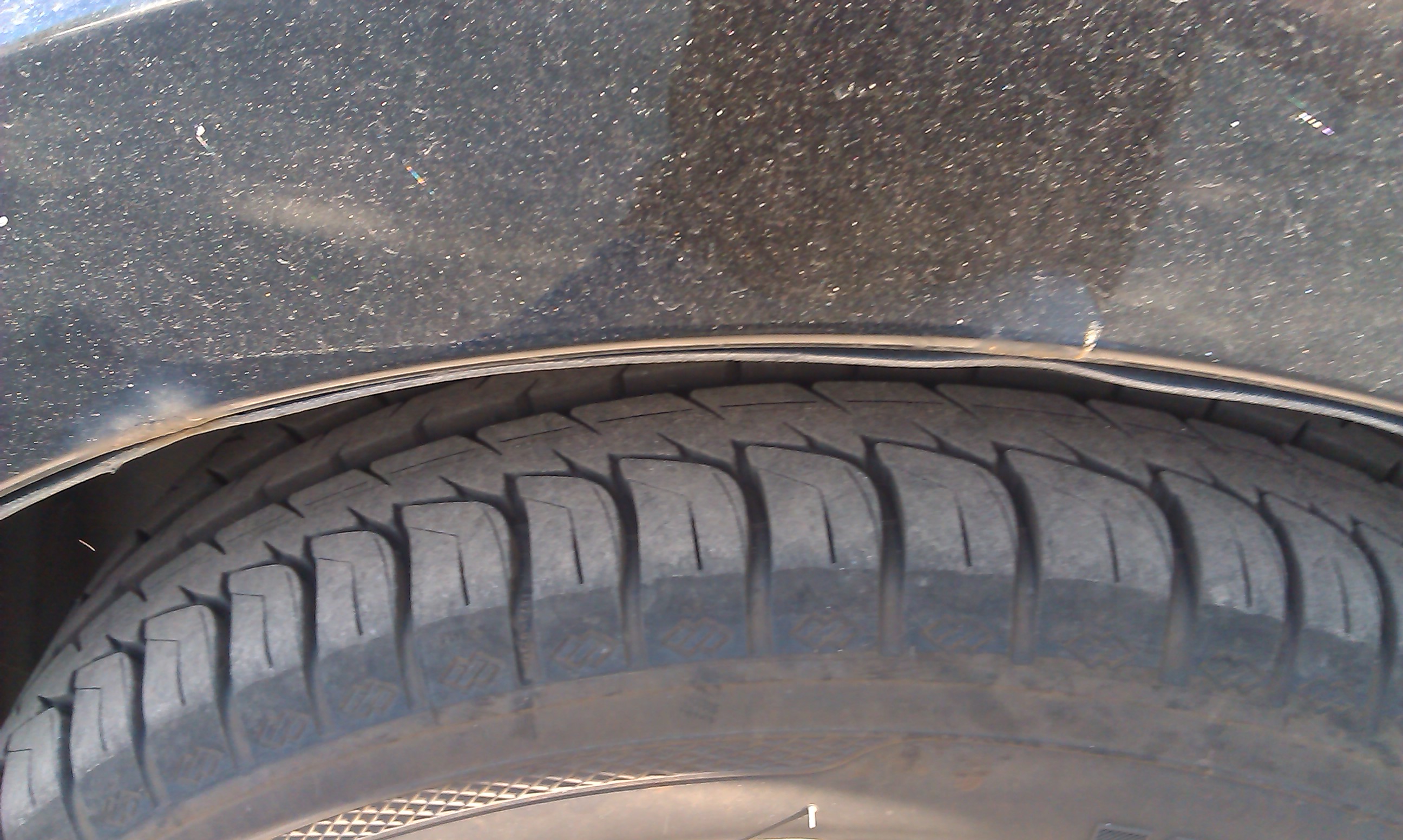

Пробег 112 тыс. Машине 5,5 лет. Пошла ржавчина по всему периметру: арки, двери и особенно багажник. Пока думаю как с этим правильно бороться.

Мовиль в помощь. У меня на Истаре за 10 лет такого не наблюдается. Есть пару рыжиков на капоте внутри и по порогу ближе к переднему колесу.
