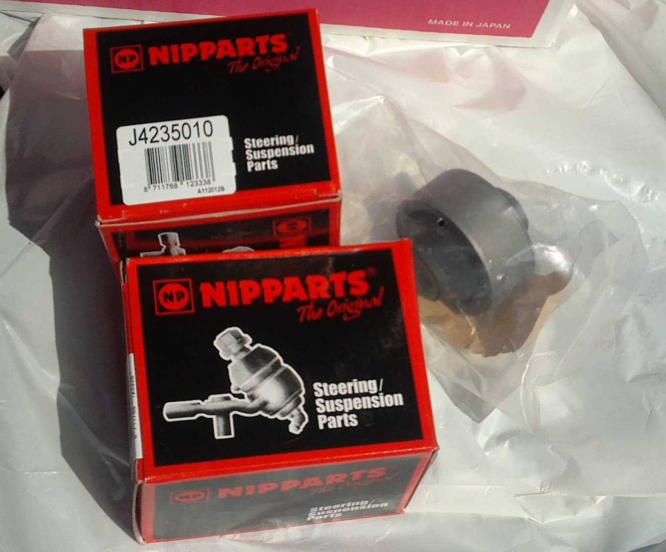

на повестке дня:

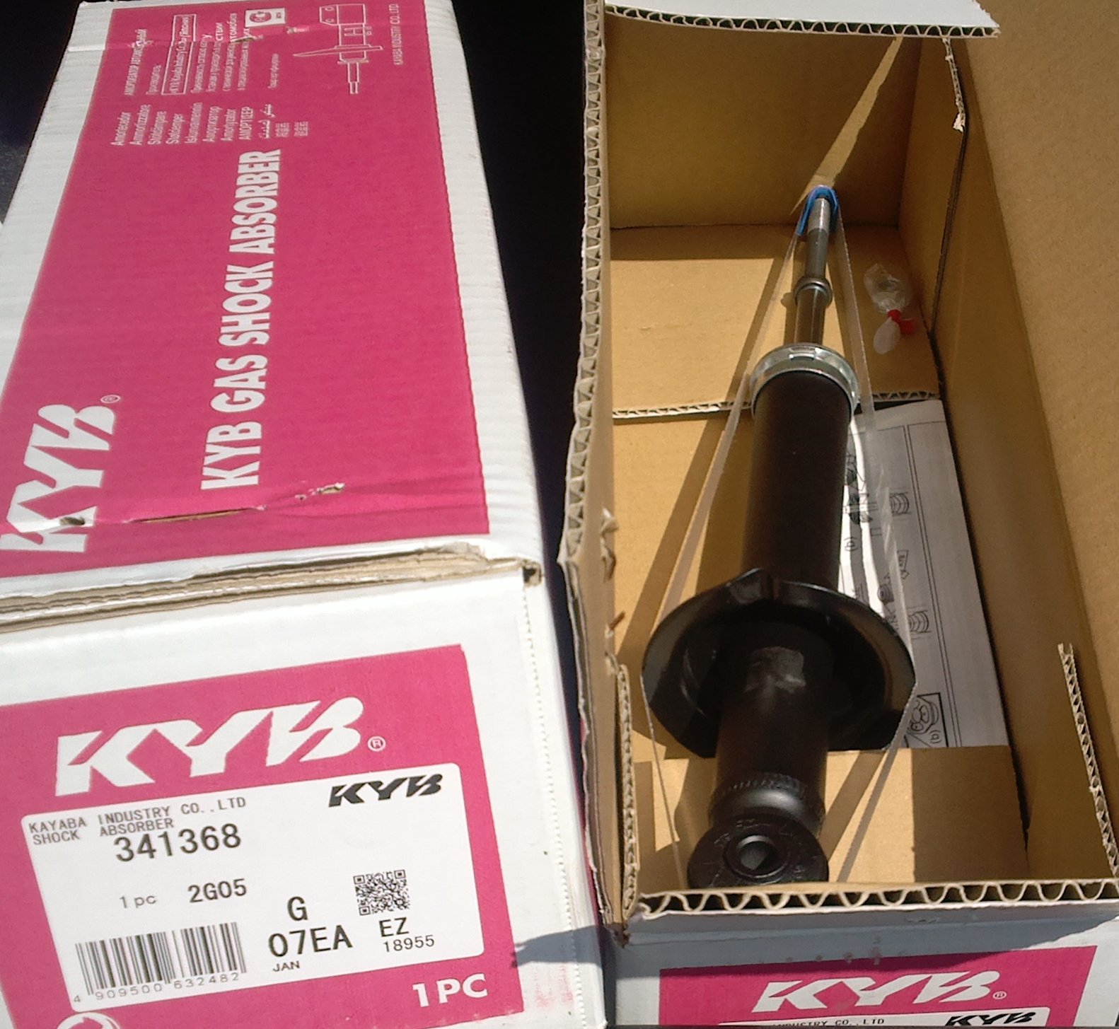

1. замена задних амортизаторов на Excel-G KYB 341368 - 504 грн. штука
2. замена задних сайлентблоков передних рычагов на NIPPARTS J4235010 - 122 грн. штука

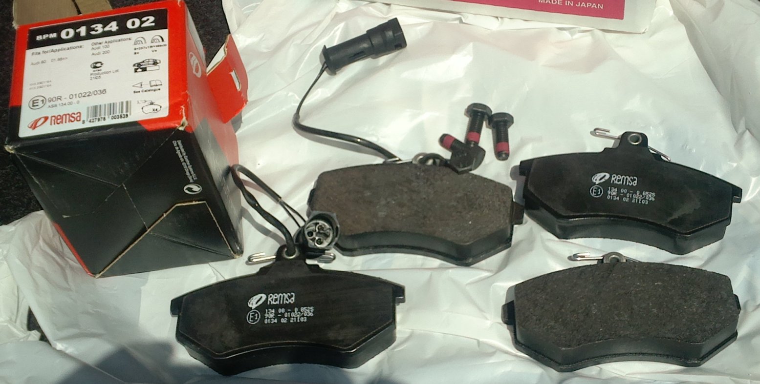

3. замена передних тормозных колодок на REMSA 013402 - 230 грн. комплект
Все пришло накануне в субботу, как и планировалось.

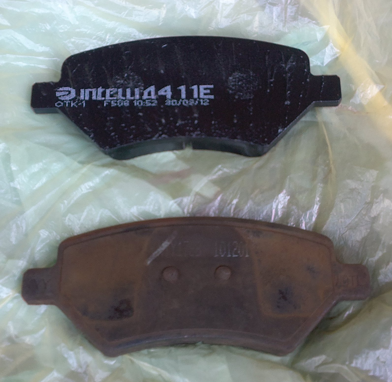

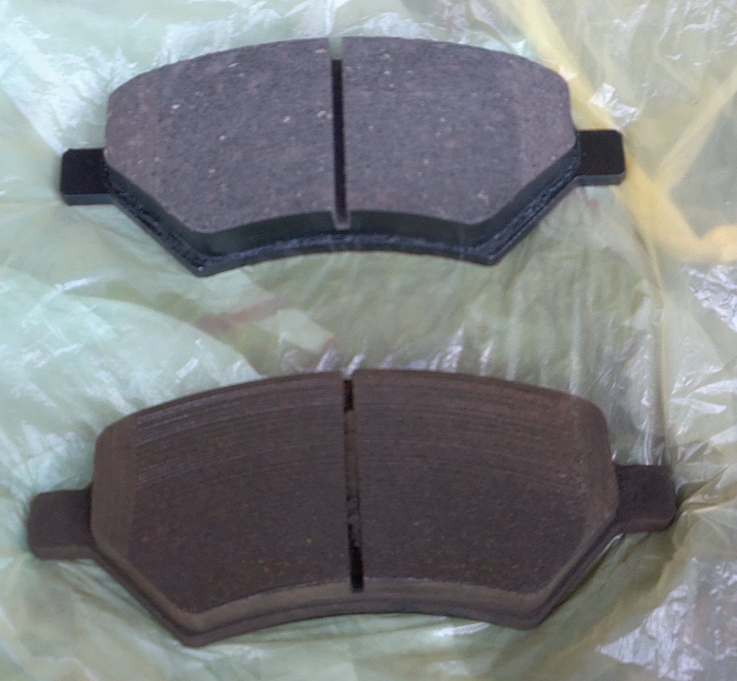

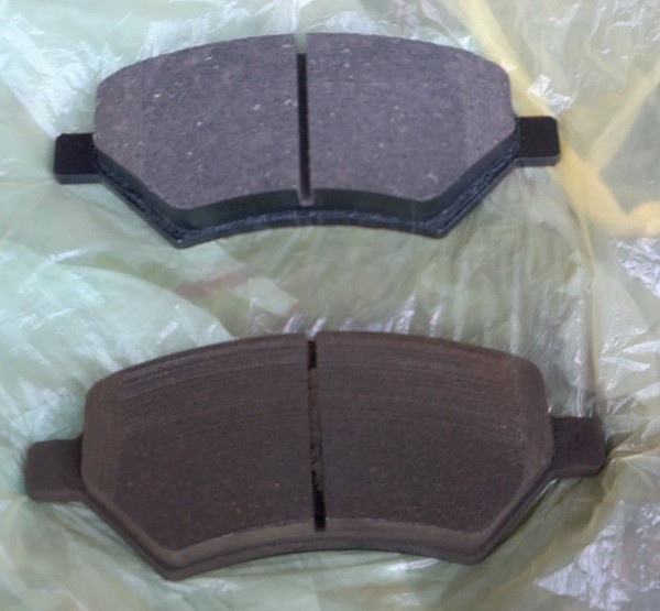

Колодки не подошли. Пришлось быстренько смотаться на Перова в поисках других.
Старые колодки уже были у меня в руках, поэтому искать было легче.
Родные брать не хотелось, нашел Intelli (DAfmi) D411E - 240 грн. комплект.
Фото прилагаются.
Эти встали без проблем.

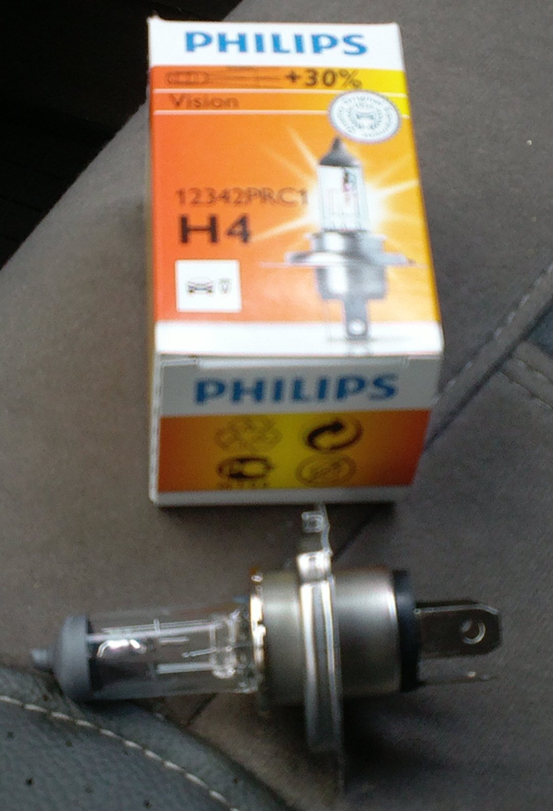

Казусы с комплектацией моей машинки продолжаются.

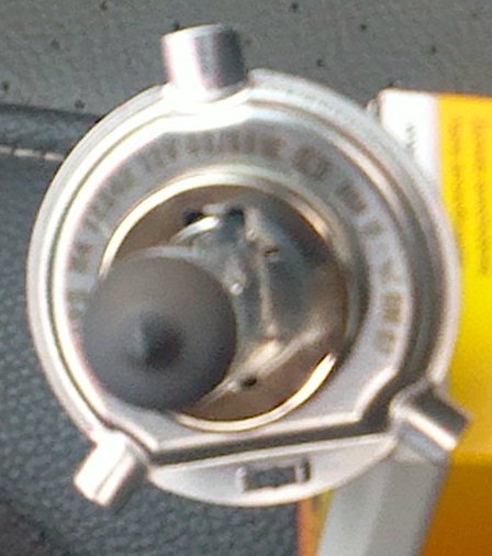

Вчера перегорела правая лампа ближнего света.
Полез по форумам искать, какая у меня модель ламп - одни дают Н1, другие Н7.
Поехал к электрику (нужно было убедиться, что проблема именно с лампой, а не предохранителями или чем-нибудь еще) - он снял лампу, прозвонил - не работает. Стояла лампа Philips H4 12342 (standart)!!! Поехал на Перова на базар, взял Philips H4 12342 Premium (+30% яркости), естественно пару.
Приехал менять, выкрутили левую лампу - а она не Philips, а OSRAM... Как так можно комплектовать??? Начали проверять - обе новые лампы работают хорошо и в ближнем и в дальнем режиме, но... перегорела левая лампочка габаритов. Пришлось поменять и ее. Итого: две новых лампы Philips H4 12342 Premium - 40+40, лампочка габаритов - 15, работа - 10+20.
На фото: старая лампа и новая.

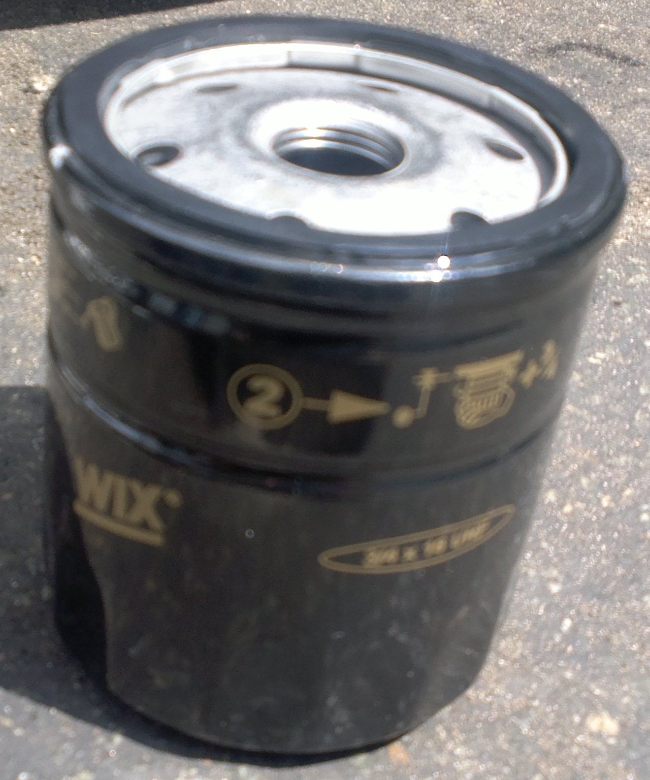

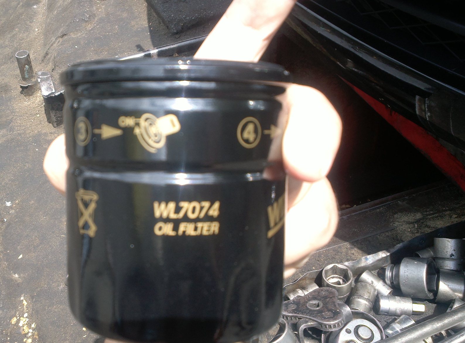

54000 км. Замена масла и масляного фильтра. Топливный не менял. Масляный фильтр на замене ребята предложили свой от Форда, нареканий нет. Фото масляного фильтра прилагаются.
