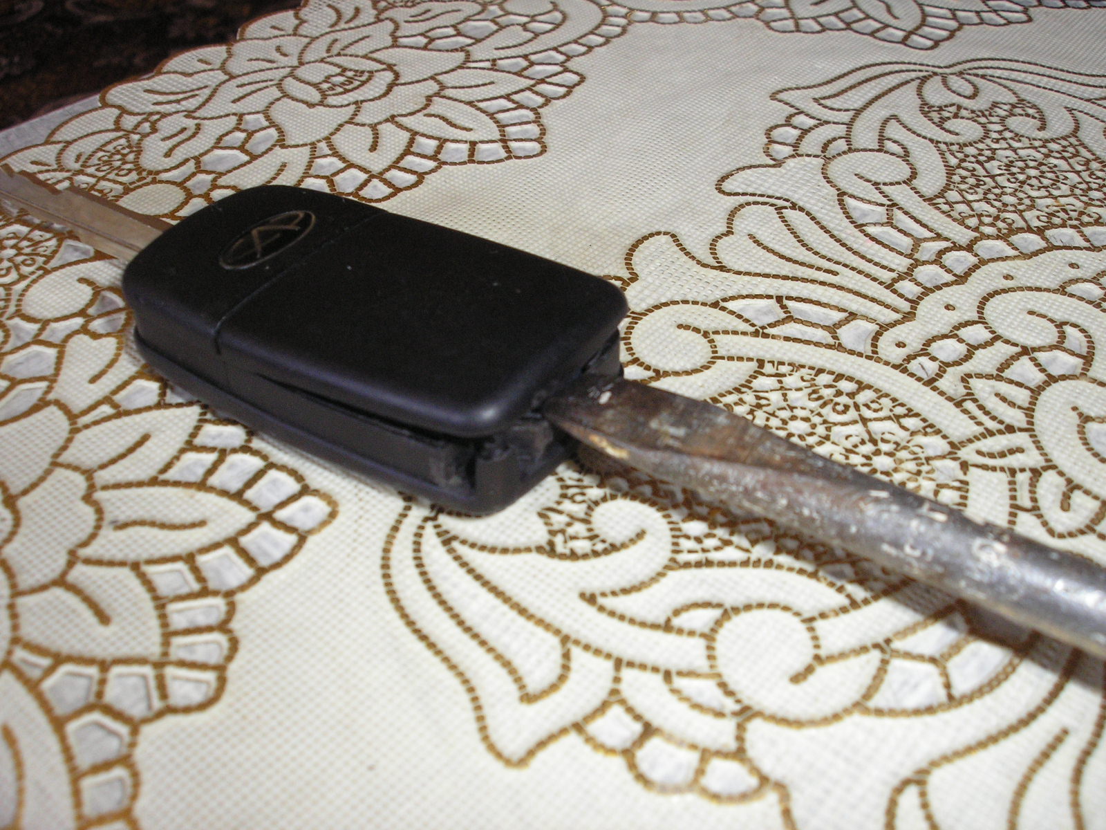

Похоже что села батарейка в пульте ключа.
С помощью ножа, отвертки и какой-то матери получилось разобрать брелок:
поддеваем отверткой достаточно сильно

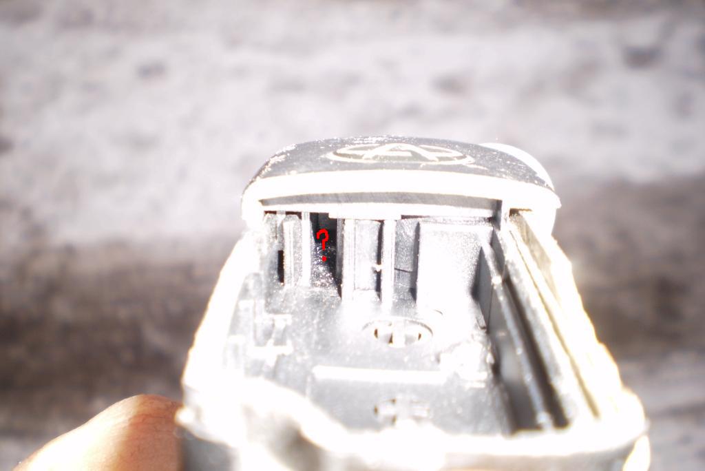

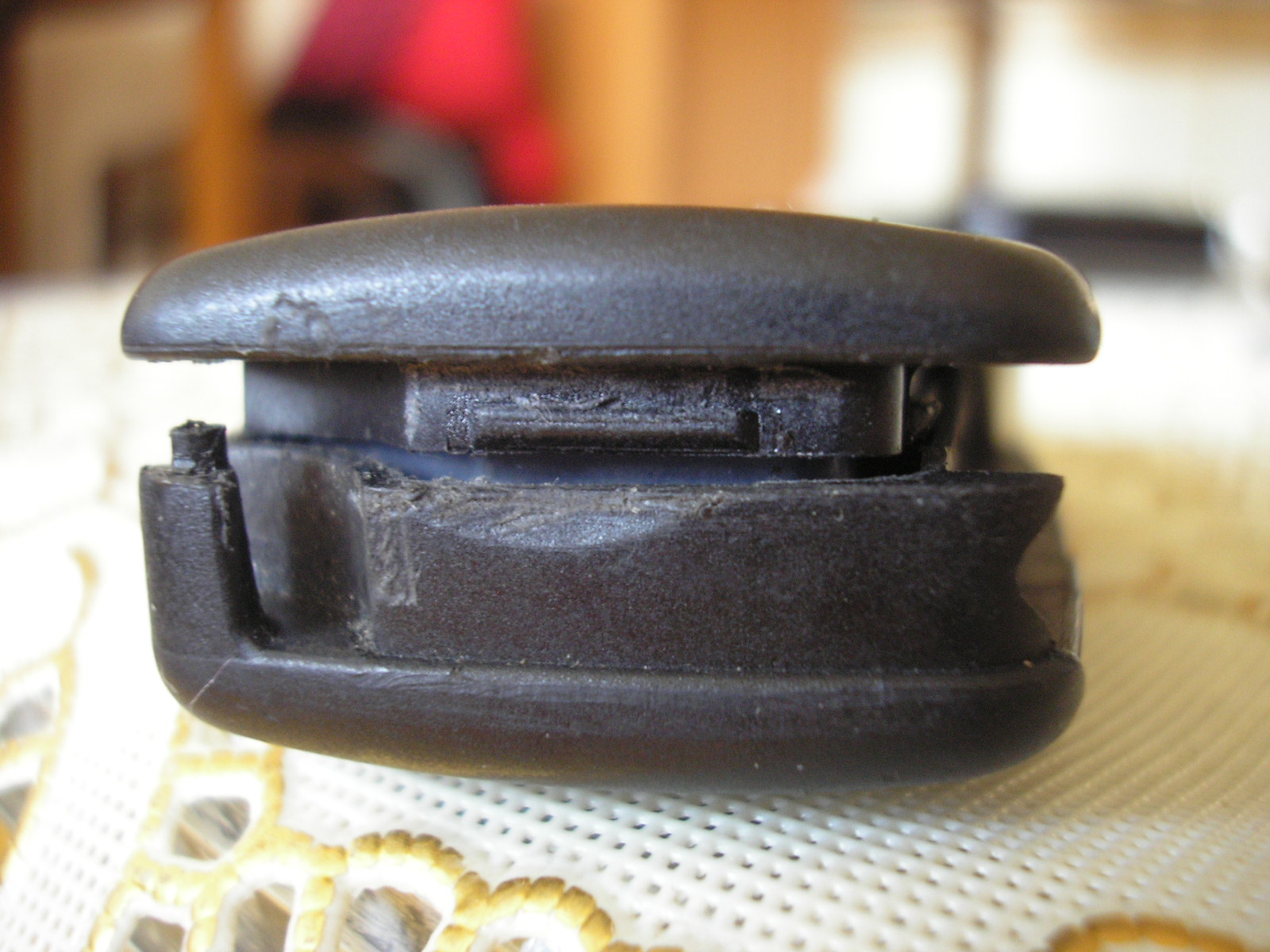

в результате долгих матерных выражений брелок открывается:

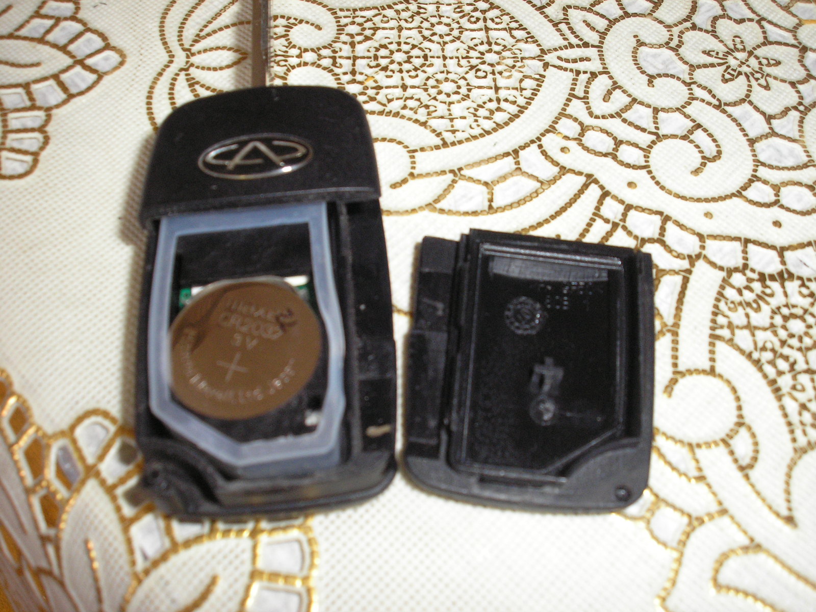

брелок в разобранном виде:

На ветке Тигра прочитал такие еще танцы с бубном:
как программируется:
1. заменил батарейку
2. вставил ключ в зажигание
3. повернул ключ, когда все лампы загорятся на панели (чек, масло, акомм) и писк что ремень не пристегнут.
4. но не заводим!
5. в этом режиме нажимаем на кнопку закрытие двери около 0,5-1 минуты не отпуская
6. через 0,5-1 минуты двери срабатывают на закрытие, иммобилайзер запрограммирован
не знаю понадобится или нет, попробую )))

Сегодня попробовал ключ после замены батарейки. Пришел в гараж, жму на кнопку - не открывает.
Открыл ключом, сел, проделал шаманские танцы как указано выше для Тигров.
Держал кнопку нажатой, реакции так и не дождался. Короче завел и поехал...
Приехал обратно: сигналка родная закрывает и открывает нормально.
Так и не понял надо было шаманить с брелком или нет.

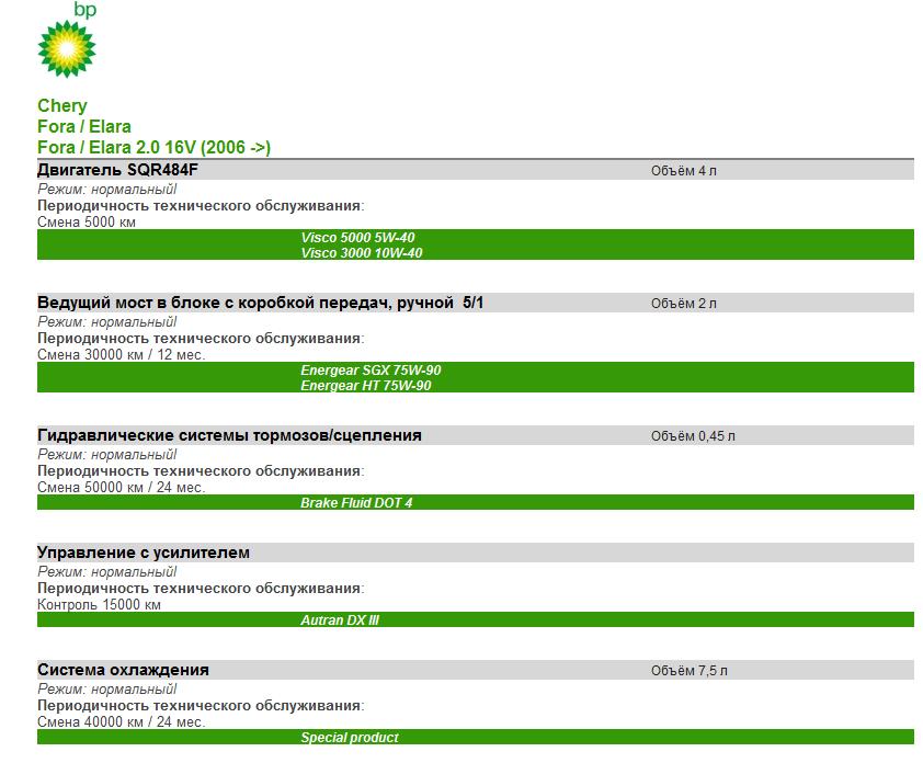

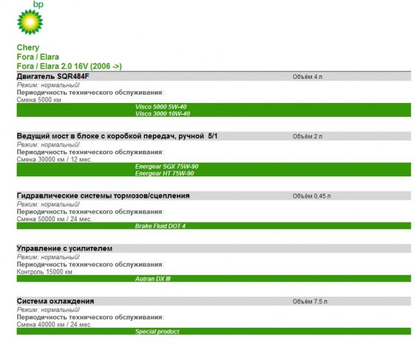

Вот сегодня нарыл на сайте British Petroleum рекомендованные масла на Элару. Кстати с удивлением узнал что масла BP Visco, которое льют на сервисе, и Castrol делает одна и та же корпорация.
